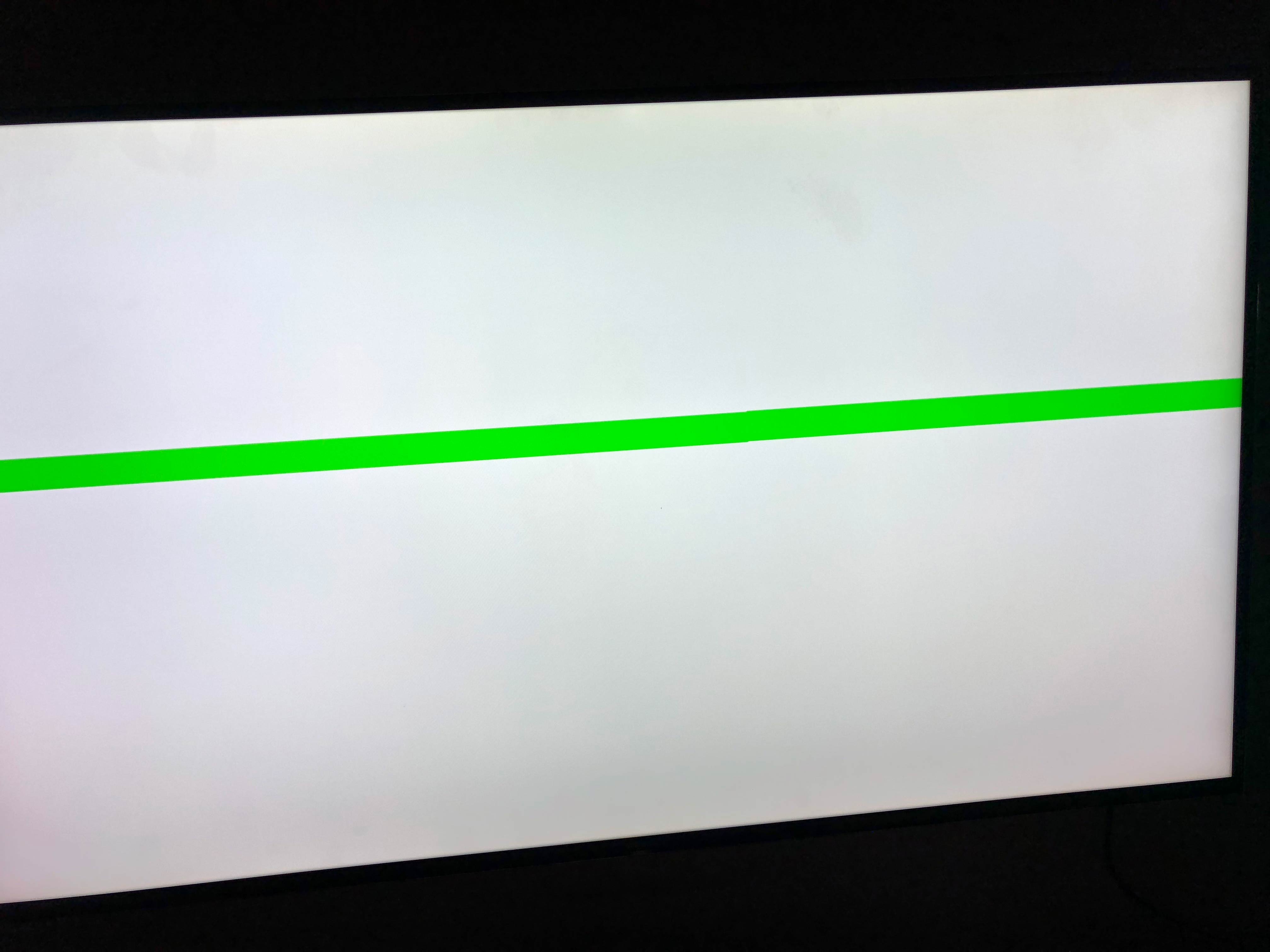

    Niestety to na pewno nie , po podłączeniu "sterego" oryginalnego ONE CONNECT wyświetla napis "SMART TV" po czym napis znika , czarny obraz i po pewnym czasie ( różnym 10 , 30 , 120 sek) pojawia się ponownie restart . Dodatkowo przy podłączonym Onne CONECT pilot nie reaguje np nie da się wyłączyć TV . Czasami podczas podłączenia SEK-3500 pojawia się obraz jak w załączniku
    Samsung UE55F9000 - Cykliczne restarty i problemy z One Connect
    elmo071 napisał:
    Może masz kolego uszkodzone podświetlanie? dlatego tak się dzieje, skoro część ekranu nie jest podświetlona . W nie których zasilaczach gdzie były stosowane układy SLC2013M często one się uszkadzały .Warto sprawdzić zasilacz i podświetlanie .

    Wszystko wskazuje na to ,że masz uszkodzony one connect. Aby podłączyć ten nowy
    to musisz mieć wgrane najnowsze dostępne oprogramowanie do tego tv oraz musi być spełniony jeszcze jeden warunek , płyta w twoim tv musi mieć już układ komunikacji Fox-N.
  • #7 17139975

    Nie widziałem wcześniej usterki teraz widzę i myślę że kolega baki ma racje
