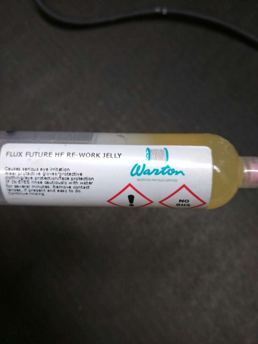

    hery napisał:
    podleje topnikiem i zobaczymy co będzie.
    Ale dobrym. ja używam ten
    Samsung ue46d6500vs - cykliczne włączanie - wyłączanie, brak obrazu
    i wskazane wszystkie reżimy do BGA

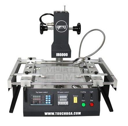

  • #14 18593679
    GanCegall
    Posty: 4281
    Pomógł: 339
    Ocena: 1631
    Tylko na stacji BGA, bez preheatera dobijesz biedaka.
  • #15 18594053
    Darek.S
    Poziom 34  
    Posty: 6733
    Pomógł: 216
    Ocena: 978
    Dokładnie bez preahetera nie ma się co zabierać. Wskazany także pirometr lub lepiej kamerka termowizyjna.
    Szczytem marzeń jest stacja do BGA...
