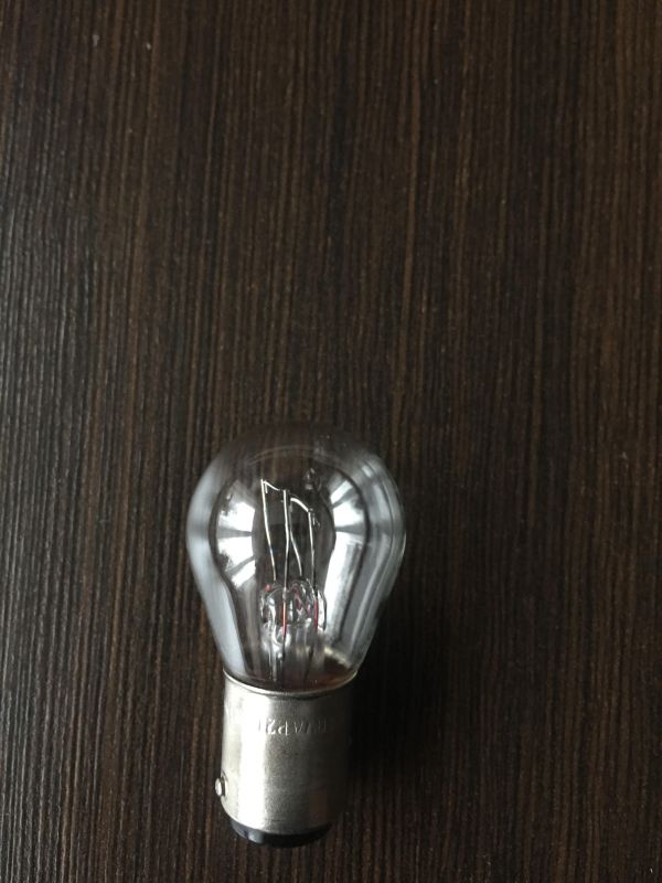

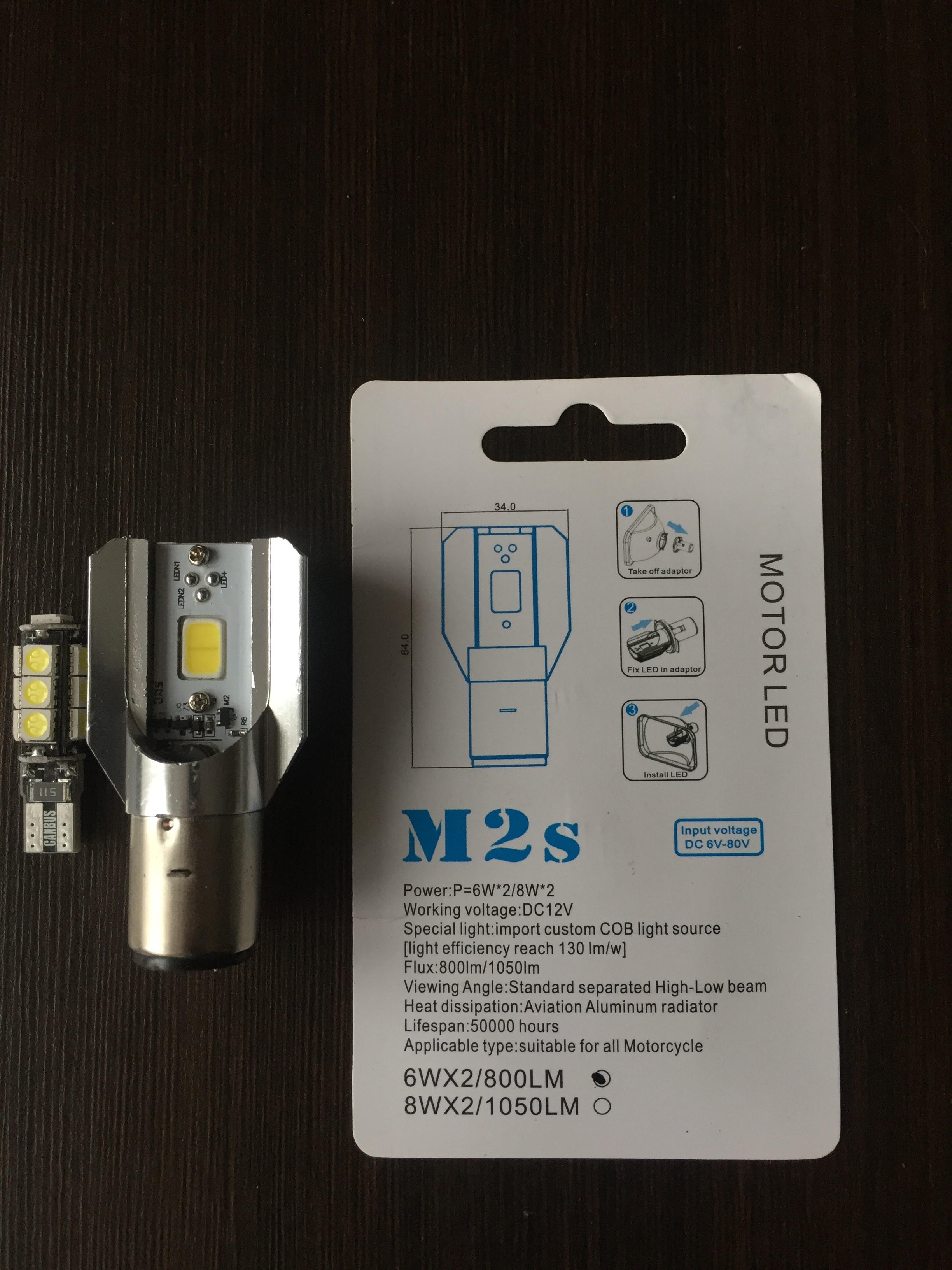

    Chciałem zapytać o jakiej rezystancji I mocy powinienem zastosować oporniki do żarówek załączonych na zdjęciach .
    Jest to żarówka LED do światła mijania i drogowego do instalacji 12VDC o mocy 6W.
    Druga do postoju ledowa 5W, ma napięcie 12VDC.
    Trzecia żarówka zwykła o mocy 21W/5W w instalacji12V.
    Dodam,że motocykl jest wyposażony w instalacje 12Volt-iskrownik , bez akumulatora.
    Tą żarówkę z postoju tak nagrzało, że diody poodpadały.
    Czy jest to możliwe żeby z iskrownika wysyłany był prąd przemienny?
    Czy te ledowe żarówki nadają się do tej instalacji?

    Witam to są żarówki pod instalacje 12V z alternatorem i akumulatorem w motocyklu.

    Taka "żarówka" musi być zasilana napięciem stałym (DC 12 V) np. z akumulatora. Większość motorowerów, skuterów światła główne ma zasilane napięciem zmiennym tj. wprost z alternatora.
