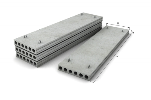

    A z czego jest sufit nad sufitem podwieszanym? Może da się te kilka cm podkuć pod oprawy?
    Mieszkanie w bloku, strop z płyt betonowych zarzuconych tynkiem wapiennym. Płyty nierówno osadzone i w jednym miejscu tynku 3cm, a w innym niemal na zero.
    Płyty z epoki PRL, tego typu:
    Szukam opraw wpuszczanych 230V do sufitu o obniżeniu 4-5cm [Niska oprawa wpuszczana]
    i w jednym miejscu wystarczy puknąć młotkiem aby wpaść w pustkę, zaś w innych miejscach kilka centymetrów zbrojonego betonu, więc podkuwania wolałbym uniknąć.

    Zapomnij o kuciu w tym suficie. Pozostaja małe panele LED. Grunt, żeby ich korpusy były metalowe (pomogą w odprowadzaniu ciepła generowanego przez diody LED) a zasilacz był SELV (bezpieczeństwo). No i z sensem do tego podchodź. Nie oczekuj, że z małego panelu otrzymasz tysiące lumenów. Jeśli te punkty świetlne mają odpowiadać "halogenowym oczkom" to ~400 lm w zupełności wystarczy (300 lm to ekwiwalent halogenu 50W GU10).
