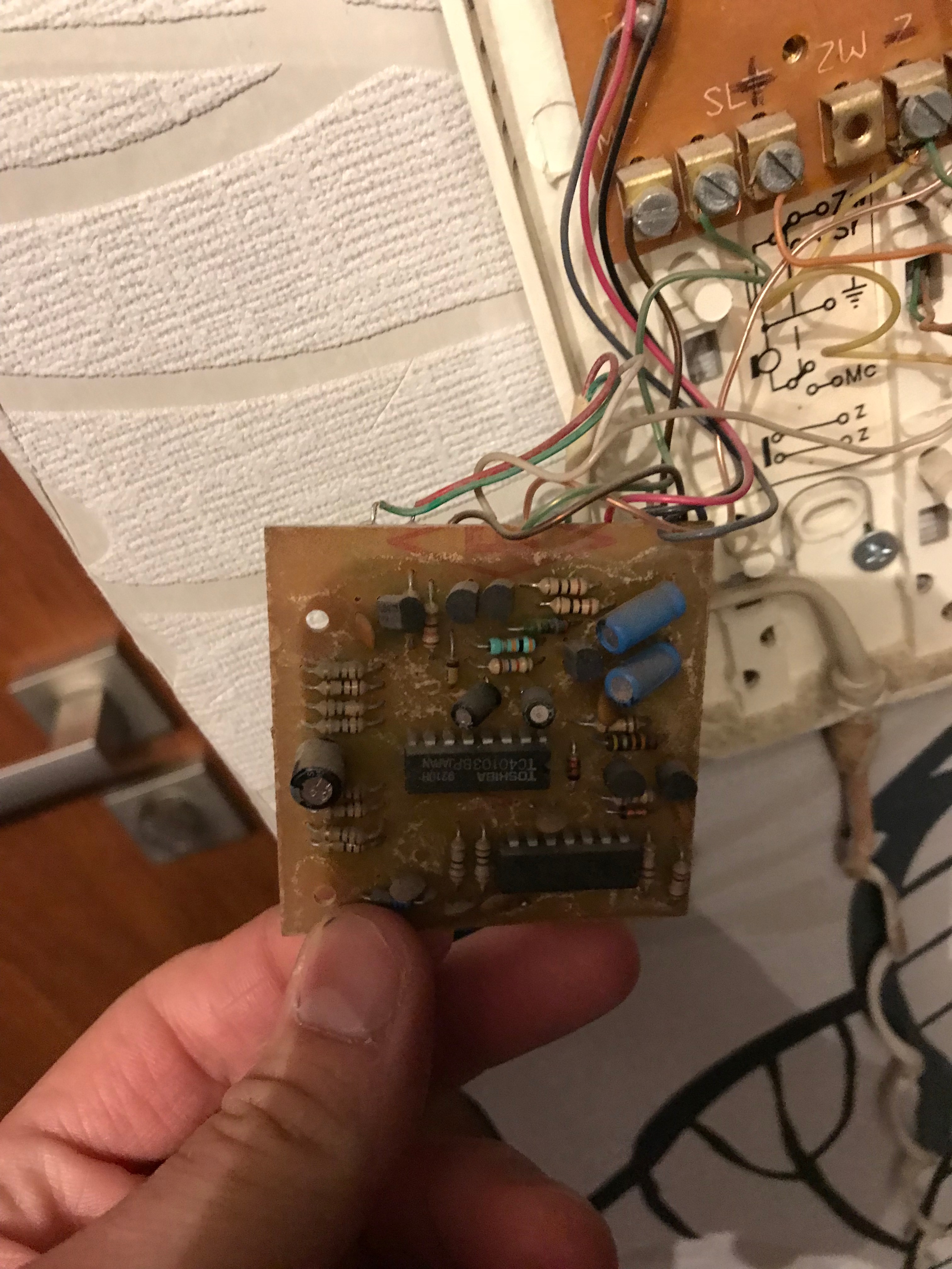

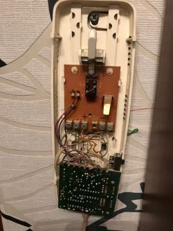

    Mam prośbę o pomoc w rozpoznaniu jaka słuchawka domofonowa jest mi potrzebna (analogowa, cyfroa) i sposobu podłączenia do nowej słuchawki. Aktualnie mam takie podłączenie jak na zdjęciu:
    Jaką słuchawkę Cyfrala Smart wybrać do domofonu Proel?
    Preferowana jest słuchawka Cyfrala Smart (analogowa lub cyfrowa)
    Bardzo dziękuję z góry za spojrzenie i wskazówki!

    Niewątpliwie. A ta płytka poniżej + info od autora że domofon to proel?
    @thul Wrzuci kolega zdjęcie lub napisze gdzie wprowadzone zostały przewody przychodzące z centrali ( te wystające ze ściany) i ile sztuk. Pewnie nasi spece od domofonów nie mieli by najmniejszych wątpliwości, ja natomiast mogę mieć tylko podejrzenia że ta płytka to adapter ( przejściówka) z cyfry na analog. Gdyby tak było nie ma sensu kupować unifonu analogowego.

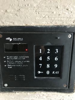

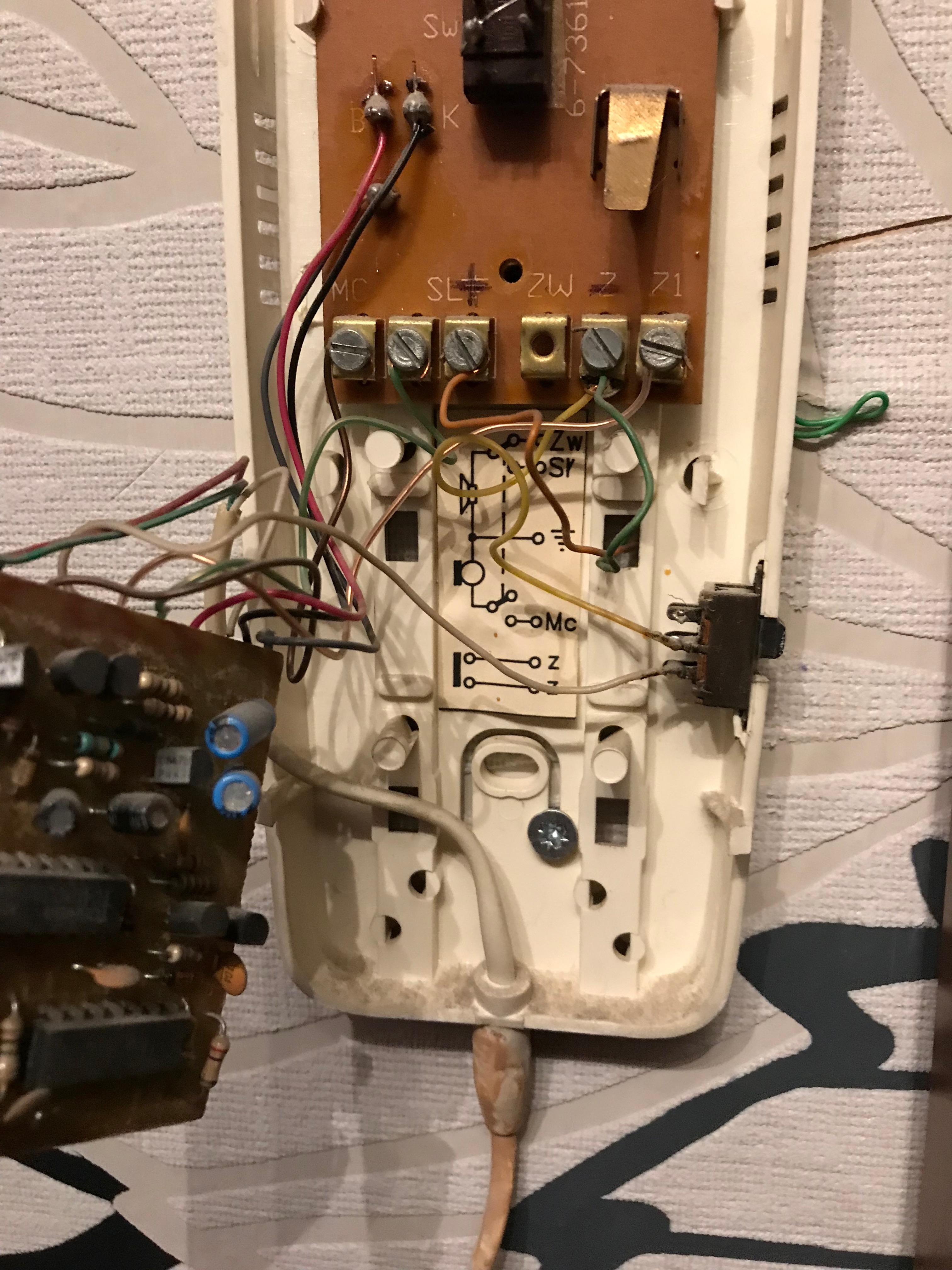

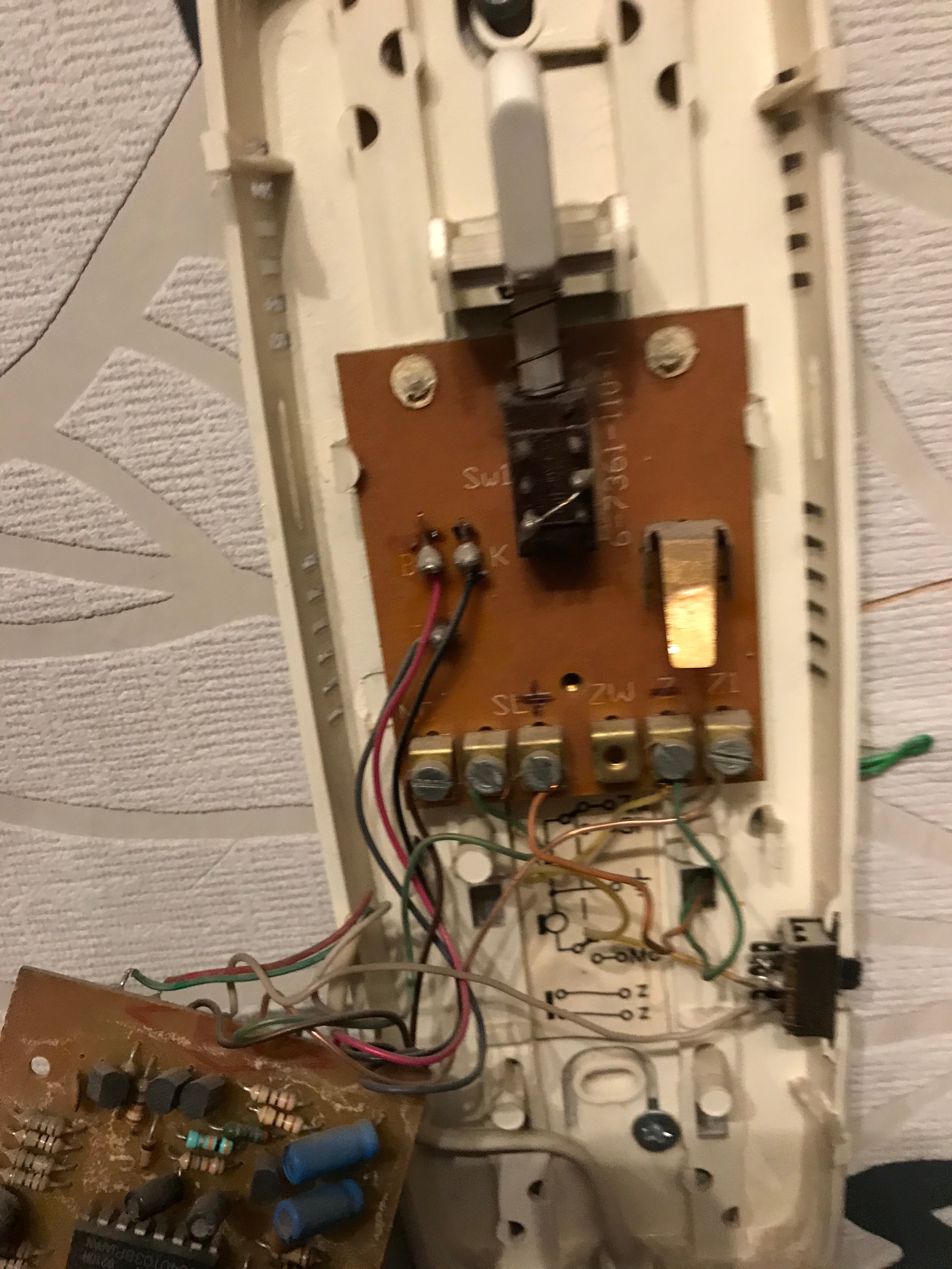

    Poniżej wrzucam zdjęcia domofonu przy wejsciu do klatki: PROEL KDC 1803-L. Ze sciany wychodza dwa przewody, podłączone na zdjęciu do + i - zatem wychodzi na to, że obwód mam cyfrowy, po drodze konwerter z cyfry na analog i słuchawka analogowa. Poprosiłbym o potwierdzenie :). Dzięki z góry!

    System cyfrowy. Najlepiej kupić słuchawkę proela i pominąć przejściówkę.
