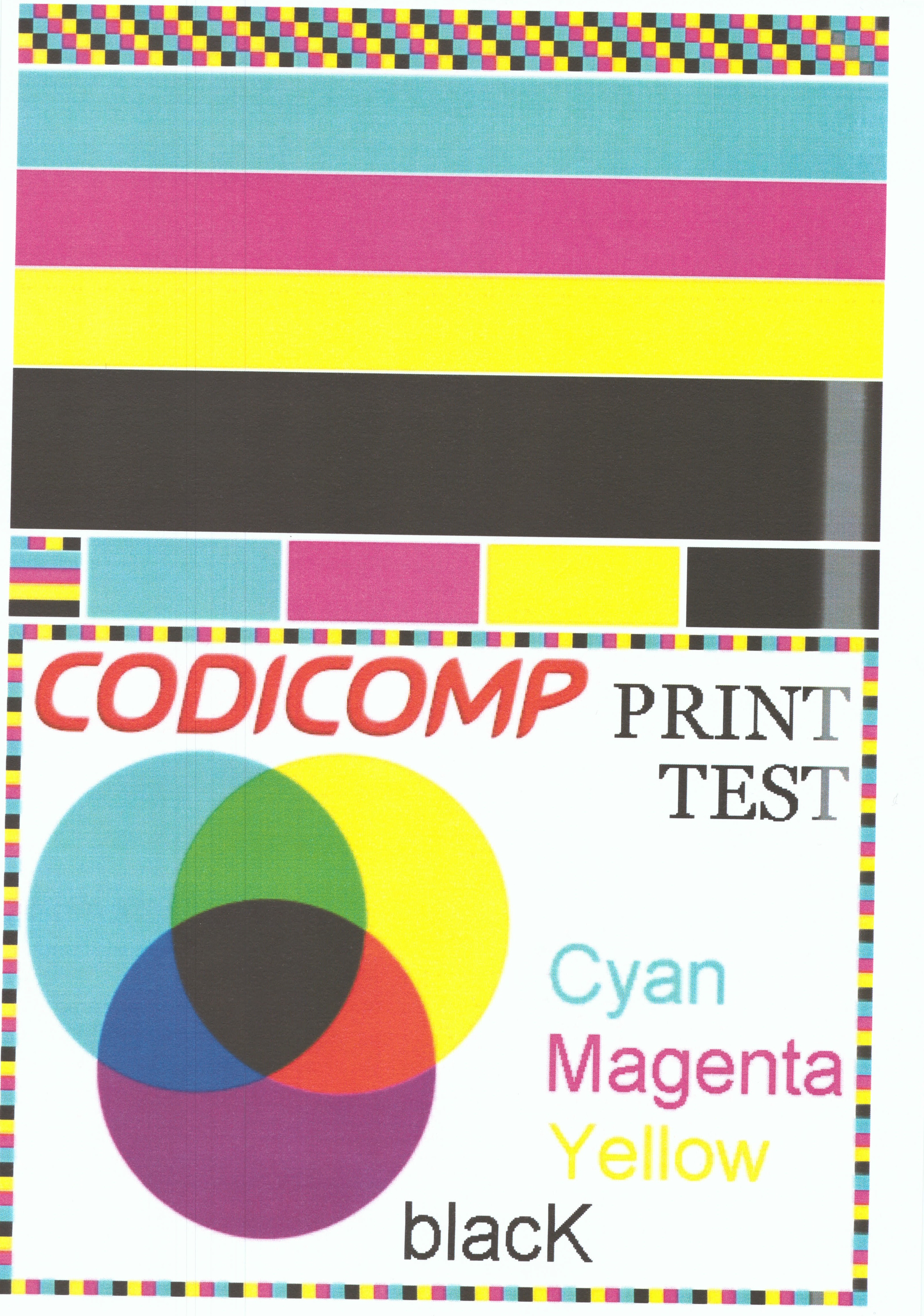

    Na wydrukach pojawia się biały pasek - jak na obrazku
    jeśli wydruk jest czarny np tekst- po prostu nic nie drukuje wzdłuż całej strony (w obszarze paska)
    jeśli jest kolorowy - brak składowej czarnego
    Mam 2 tonery na obu jest ten sam problem (jeden regenerowany, drugi oryginalny).

    Wyglada jakby laser był brudny ... Sprawdzałeś ?
    C.

    nie sprawdzałem, niestety nie bardzo wiem jak to zrobić...
    jeśli to nie jest bardzo skomplikowane to sobie poradzę, ale nie mam pojęcia jak się za to zabrać, nie mogę znaleźć też manuala do tego..

    Zdaje się że w tym modelu szybki laserów są na górnej pokrywie - nad tonerami.

    Stokrotne dzięki !!! działa pięknie
    tak szybki są nad tonerami....ale to nie były brudne szybki...
    ale mnie naprowadziłeś...wstyd powiedzieć ...ale cóż napełniałem tonery pierwszy raz i otwór jednego był zaklejony wystającą nieco taśmą...która zasłaniała promień.
