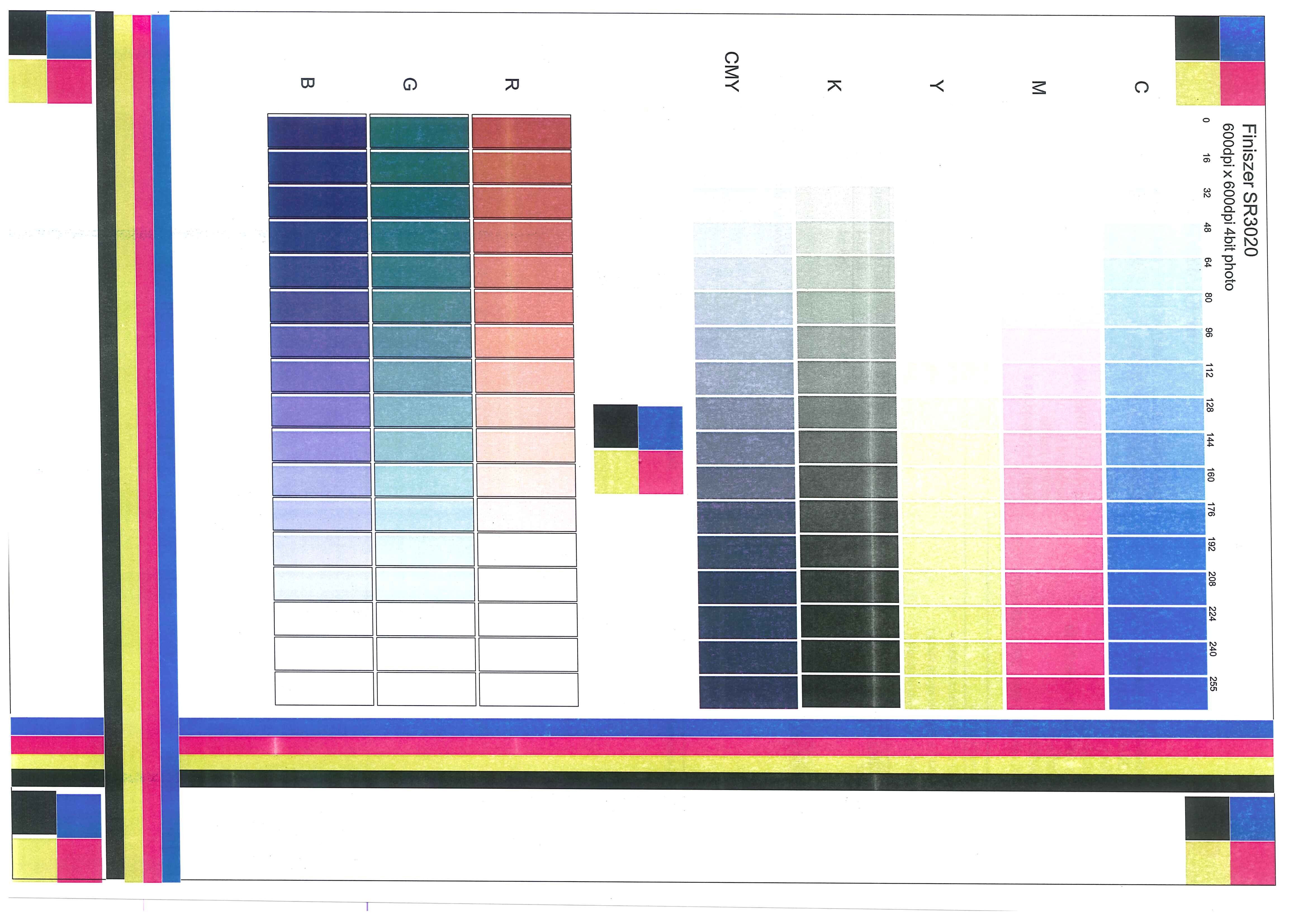

Ricoh C4500 - Słaba jakość wydruku - co serwisować?
scotch91 21 Lip 2018 20:55 807 9
✨ Użytkownik zgłasza problem z jakością wydruku w urządzeniu Ricoh C4500, wskazując na bladość i obecność białych kropek w wydrukach, mimo wymiany bębna czarnego. W odpowiedziach sugerowane są różne rozwiązania, w tym wymiana rolki olejowej w piecu, kalibracja urządzenia oraz dokładne sprawdzenie i czyszczenie wywoływaczek. Użytkownik wymienił zespół grzewczy, co poprawiło jakość czarno-białych wydruków, ale napotkał problem z kalibracją kolorów. Wskazano również na konieczność wymiany bębnów kolorowych oraz sprawdzenia tonerów, z uwagi na użycie podróbek w niektórych kolorach.
