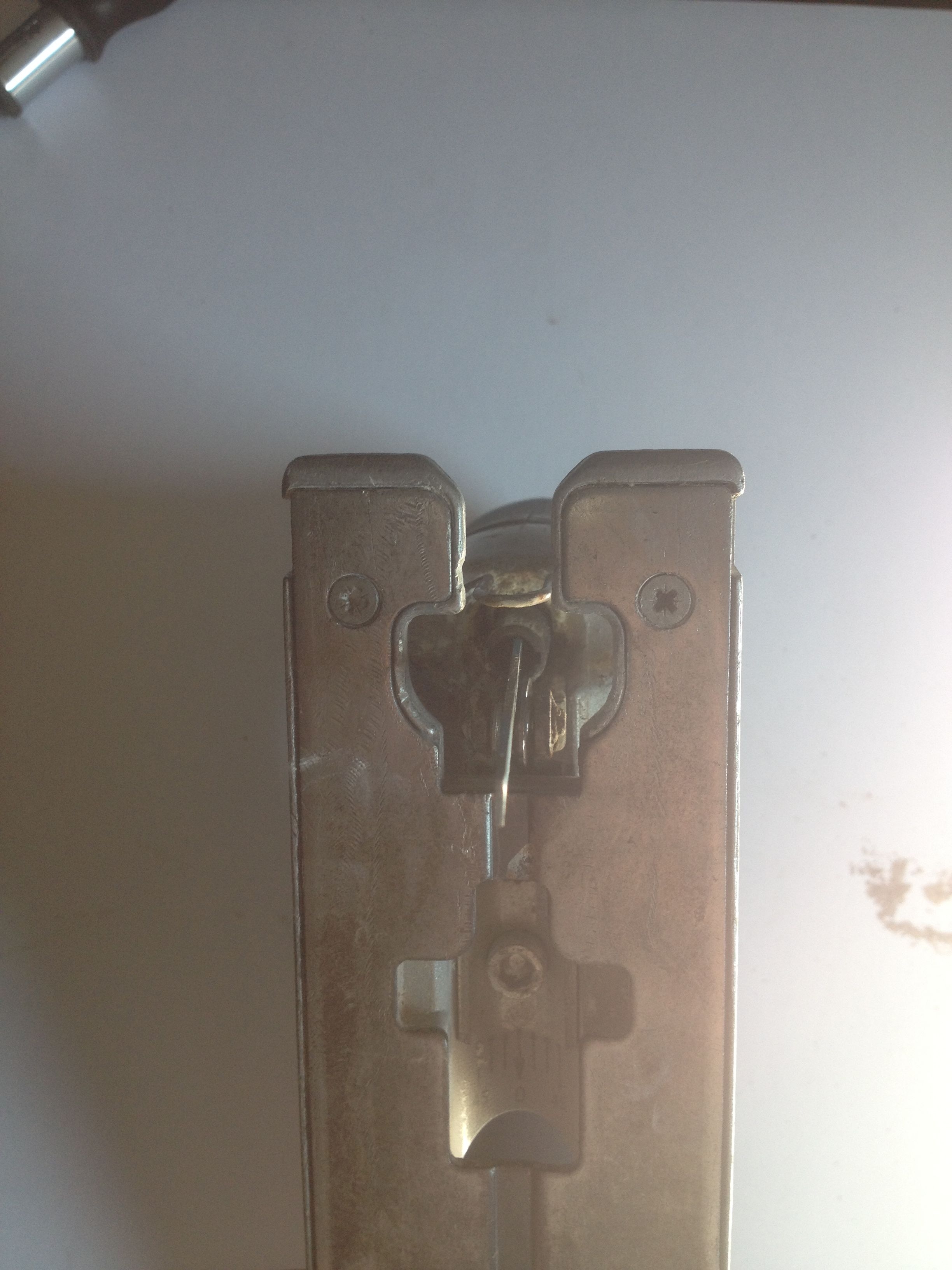

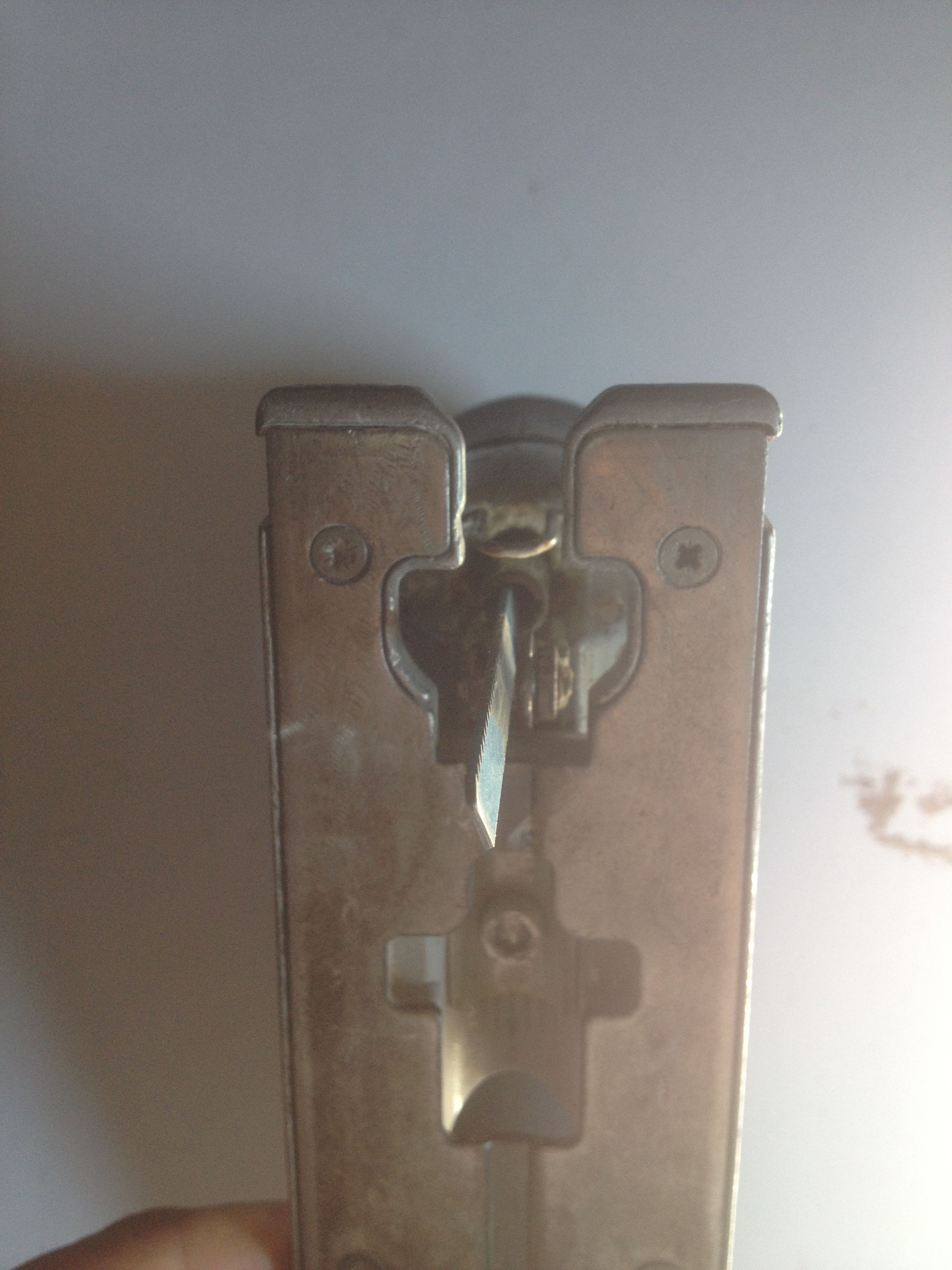

    Witam, zakupiłem jakiś czas temu używaną wyrzynarkę Bosch GST 100. Teraz zauważyłem jak wciskam brzeszczot do niej uchwyt wydaje mi się że nie trzyma jej prawidłowo. Chodzi o to że potrafię brzeszczota lekko obrócić ręką w jedna strona w druga również ale trochę więcej. Mam również wyrzynarkę z makity brzeszczota skręcanego śrubą i takiego czegoś tam nie ma. Chciałem się dowiedzieć czy ktoś ma taką wyrzynarkę i ma taki problem? Albo kto inny orientuje się w ogóle czy tak to powinno być.. Będę musiał coś wymienić? Może uchwyt jest wyrobiony?

    Sprzedający się chciał się jej pozbyć by nie naprawiać . Tu masz stronę z częściami zamiennym do niej . Tak jest też pokazana ta głowica która trzyma nóż.

    Czyli będe musiał wymieniać.. Tak za bardzo nie ogarniam, która to będzie część do wymiany z tego schematu?

    Tez nie jestem do końca pewny, ale to chyba element 60/20 , który znajduje się w głowicy 60. Powoli ostrożnie rozebrać . Porobić zdjęcia przy rozbieraniu zawsze to pomaga.

    Sądząc z opisu i zdjęć, wygląda na to, że do wymiany jest uchwyt brzeszczotów. Proponujemy przesłanie narzędzia do serwisu lub zamówienie tylko tej części (nr katalogowy: 2600780911), choć samodzielna wymiana może nie być tak prosta. Jeśli jednak zdecydujesz się na to, najłatwiej będzie zamówić części przez stronę internetową Serwisu Bosch. Pozdrawiam, Ekspert Bosch

    Dzięki za pomoc. Zgadza się to będzie ta część, postaram się ją znaleźć taniej na innych serwisach, bo z tego co widzę to bosch sobie dużo cenni za taki drążek... A co do samodzielnej wymiany to nie będzie problemu. Pozdrawiam
