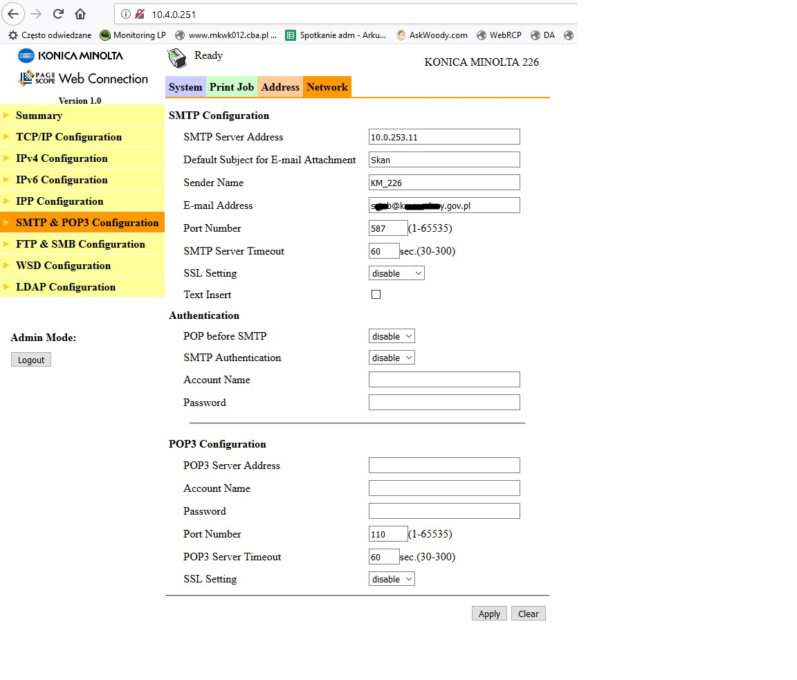

    Przy próbie konfiguracji skanowanie email, maszyna nie chce zapisać ustawień.
    Konica 226 - problem z zapisem ustawień skanowania na email
    Serwer SMTP wpisywany po adresie ip jak i po nazwie. Urządzenie nie chce zapisać zmian. Jaki jest tutaj patent na ustawienie :D

    Na zrzucie widoczne jest adres ip, czyli maszyna ma kartę sieciową :D
    Przy probie zapisu ustawień SMTP generuje komunikat o błędnych ustawieniach.
    Zastanawiam się gdzie jest haczyk .
    Skanowanie SMB ustawione i działa. To że w książce adresowej możemy ustawić od nr 250 nie wspomnę. Znalezienie tego zajęło mi parę minut.

    SMTP server adress ma być adres serwera poczty wychodzącej. Np dla poczty na onecie to smtp.poczta.onet.pl lub w IP 213.180.147.145.
    Sender name raczej bez znaczenia ale na początek zmieniłbym na adres mailowy, później najwyżej wrócił na to co tam sobie chcesz.
    email adress - Adres z którego mają wychodzić maile
    Authentication -> smtp auth zrobic na enable, account name nazwa pełna konta email (patrz wyżej), wpisać hasło jakie jest na skrzynkę z puntu wyżej/
    Na koniec zostaje celowanie z portami. Zacząłbym od 465, przez 587, 25. Jak nie działa to sprawdzić gdzieś w ustawieniach dla tego konta jaki port poczty wychodzącej dla programów zewnętrznych.
    Tak to wygląda na szkynkach jak onet, wp, home itp. Tu widzę, że jest jakaś gov.pl nie wiem czy tam jest tam samo.
    Nie wiem czy źle nie odczytałem tematu :D...
    Jak nie chce zapisać ustawień to zmień przeglądarkę. Konica często nie działa mi poprawnie pod chrome. Zawsze ustawiam wszystko na Firefoxie. Próbuj też explorer i edge

    Co potrzeba ustawić to wiem.
    Przy próbie zapisu ustawień komunikat "Update unsuccessful. There is an error in the settings. "
    Jutro będę przy maszynie to sprawdzę inne przeglądarki,

    Sprawa wyjaśniona.
    Musimy ustawić konfiguracje POP3, nie da się zapisać ustawień samego SMTP.
