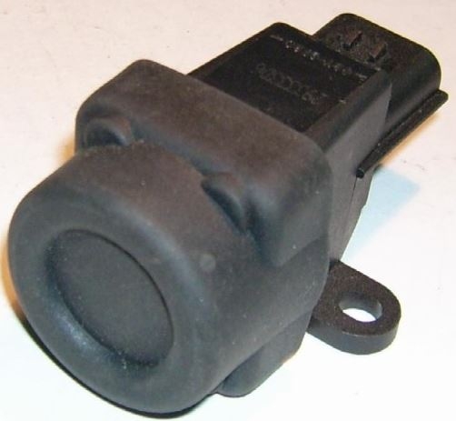

    Cześć. Fiat Punto w wersji I, silnik 1.1 8V 98r PB+LPG. Auto stało 4 miesiące przez zimę i przed tym działało na każdym paliwie. Obecnie nie odpala na benzynie ale odpala na gazie. Jak sprawdzić przekaźniki, bezpieczniki i pompę paliwa czy są sprawne? Ewentualnie co mogę jeszcze sprawdzić?
    Jeśli auto zapali na gazie to pracuje ale jak przełączę na centralce LPG na paliwo PB to od razu gaśnie silnik.
    Dodam: podczas wyciągania alternatora (który był uszkodzony - napuchł i nie mogłęm zapalić) uszkodziłem przewód paliwowy (ten w środku i którego brakuje) który złamał się i kilkadziesiąt kropel benzyny wyciekło. Przewód ten wchodzi w podstawę przepustnicy. Kupiłem wąż opaski metalowe i zalóżyłem gumowy zbrojony wąż od przepustnicy do tego sztywnego. Mocno zacisnąłem.

    Ściągnij tylną kanapę , odkręć dekiel i sprawdź pompę na krótko. Jeśli nie działa to wiadomo. Jak działa to sprawdź czego brakuje , zasilania czy masy. Jeśli zasilania to do sprawdzenia bezpiecznik , przekaźnik itd. , jeśli brakuje masy to do sprawdzenia wyłącznik inercyjny (u ciebie chyba pod siedzeniem).

    Przerabiałem dokładnie taki sam przypadek w "kropce".
    Naszukałem się pół dnia dlaczego pompa w ogóle nie pracuje po przekręceniu kluczyka.
    Przyczyna okazała się banalna. Koło siedzenia kierowcy jest odcięcie pompy paliwa (np. podczas uderzenia).
    Sprawdź czy nie wyskoczył wyłącznik wstrząsowy. Należy go wcisnąć.

    Naciskałem odcięcie pompy paliwa, nic to nie dało. Chciałbym spiąć na krótko pompę paliwa, ale nie wiem który to przewód plus i minus, pomożecie?

    Pompę sprawdzisz tylko w jeden sposób - zdejmujesz wężyk powrotu (ten na zdjęciu u dołu), wkładasz do butelki i włączasz zapłon. Z wężyka powinno cieknąć paliwo. Jeżeli nie cieknie to możesz mieć np. mało wydajną pompkę, uszkodzony regulator ciśnienia lub pospolity brak zasilania.

    Według schematu brązowy z białym paskiem + i czarny -, oba powinny być najgrubsze.
    Masz lpg, nie odcinało pompy paliwa ?
    Z tej strony raczej wszystko ok, cewki WN zasilane są jak pompa paliwa /pali na lpg/, najwyżej z modułu przekaźników nie wychodzi napięcie tylko na pompę > inne wyjście, pin 4.
