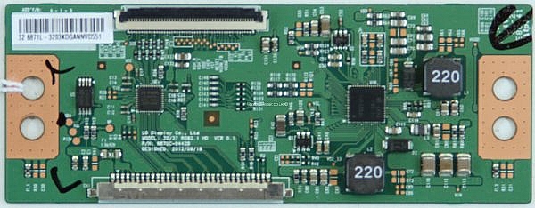

    Dzień dobry
    Dotyczy telewizora LCD Orion model: 32LBT167D (zbita matryca).
    Moduły:
    Płyta główna: Vestel 17MB82-2 na procesorze MEDIATEC MT5820LUNU
    Zasilacz: Vestel 17IPS11
    Matryca, która była w tym TV: AUO T320XVN02.0 CTRL BD (matryca ze zintegrowanym T-conem)
    Ja natomiast włożyłem matrycę od TV Orion model: 32LBT931
    Model matrycy: LG LC320DXJ (SF) (E1) do tego podłączona jest płytka z T-con model: 6870C-0442B 32/37 ROW 2.1 HD
    TV Orion 32LBT167D - Po wymianie (innej) matrycy obraz odwrócony do góry nogami
    I teraz, jest mozliwość odwrócenia obrazu o 180 stopni np. poprzez dołączenie/odlutowanie rezystora itp. czy trzeba programować?
    W Service Mode nie da się zmienić żadnych opcji (tylko do odczytu).

    A pdf do układów ? i poszukać po pinoucie czy mają takie opcje ?

    Ok, będę szukał. Możecie mnie chociaż naprowadzić, jakiej konkretnie opcji mam szukać przy układzie? Jak to się będzie nazywało?
    Przy tym T-con jest układ: TL2357ML
