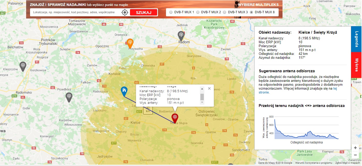

    Tutaj podaje mape:
    Czy zmiana ustawienia anteny siatkowej na poziome umożliwi odbiór MUX 8?vhf.jpg (337.03 kB)Musisz być zalogowany, aby pobrać ten załącznik.
    Czy zmiana ustawienia anteny siatkowej na poziome umożliwi odbiór MUX 8?vhf przys..ha.jpg (310.22 kB)Musisz być zalogowany, aby pobrać ten załącznik.

    Informacje dołączone do mapek w poprzednich postach mogą być mylące. Zresztą ja nie ufam żadnej komputerowej symulacji antenowej, życie zawsze je weryfikuje o lokalne warunki.
    Ja bym założył dwie oddzielne anteny:
    Na pasmo VHF:
    http://www.dipol.com.pl/antena_telewizyjno-radiowa_dipol-4-5-12_A0140.htm z symetryzatorem, zamontowana w pozycji pionowej NA SZCZYCIE MASZTU (ważne!);
    na pasmo UHF:
    http://www.dipol.com.pl/antena_telewizyjna_dipol_19-21-60_dvb-t_rurka__A1910R.htm - ta na pewno ma symetryzator, jedna taka wisi na moim dachu.
    Anteny instalujemy w odległości około 90 cm od siebie - licząc odległości pomiędzy uchwytami, na szczycie antenę na VHF, poniżej dla UHF, kable antenowe - oddzielne dla każdej anteny - sprowadzamy pod dach by nie lała się woda - może być na krawędzi domu, chodzi o dostęp zimą - i tam instalujemy zwrotnicę. Mogą być takie: http://www.dipol.com.pl/zwrotnica_antenowa_za_6b_1-12-21-69_C0364.htm lub (trwalsza) http://www.dipol.com.pl/zwrotnica_antenowa_za-106ms_vhf-21-69-75_zlacza_f_C0373.htm oraz http://www.dipol.com.pl/zwrotnica_antenowa_zwr-210dc_fm-vhf-uhf_telmor_C0325.htm .
    Do tego dobry kabel, dobrze umocowany by się nie "dyndał" na wietrze, dobrze zabezpieczyć smarem wszelkie śruby i będzie antena służyła na lata.
    Kierunek: w zależności od terenu - jeżeli masz otwartą przestrzeń na Górę Czarownic to Święty Krzyż. Przysucha i Św.Krzyż to te same kanały.

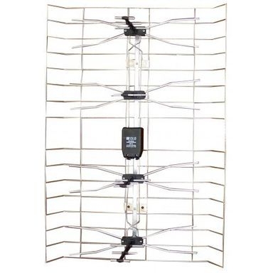

    Ta antena lepiej odbiera polaryzacją UHF-V Czy zmiana ustawienia anteny siatkowej na poziome umożliwi odbiór MUX 8?
    niż ta Czy zmiana ustawienia anteny siatkowej na poziome umożliwi odbiór MUX 8?

    Mam nadzieję, że na szczęście ja napisałem, że antena siatkowa odbiera dobrze VHF i UHF. Skoro ustawiłeś (=) to ja proponuje tak (//)-ok.45°-wypośrodkować aby siła na VHF i UHF była zbliżona. Tym mylącym był kot mirmur
    Albo zrobić próbę tak jak na tym zdjęciu. Czy zmiana ustawienia anteny siatkowej na poziome umożliwi odbiór MUX 8?

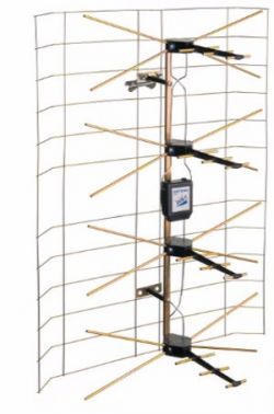

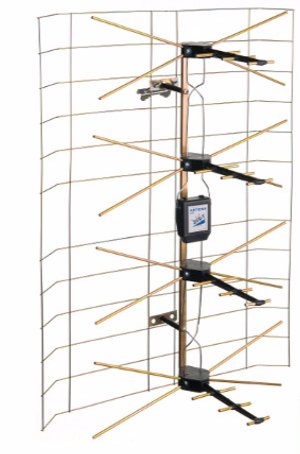

    Obecnie korzystam z takiej anteny bo mam w lepszym stanie - nie zardzewiała
    A taką mam nie używaną na strychu leży - na niej sprawdzałem ten mux8
    i tutaj piszecie ze ta druga z tymi x-ami z rurek jest lepsza??? niz te blaszki.

    Udało mi się wystawić tak pod kątem antenę bo przestało padać i udało mi się złapać wszystkie muxy. 123 działały bardzo dobrze a 8 bardzo delikatne zakłócenia. Mam nadzieję że uda mi się to poprawić bo idealnego kąta 45 nie zrobiłem bardziej było w pionowo. I już na stałe zakręcić antenę.
    Czyli zero zakupów. :D
    Dla mnie plus bo nie muszę drugiej anteny wieszać.
    Nie chce próbować giąć tych pręcików bo może nie wypali lub się złamie bo to delikatne.
    Wole mieć krzywo antenę niech się sąsiady domyślają czemu tak wisi XD.
