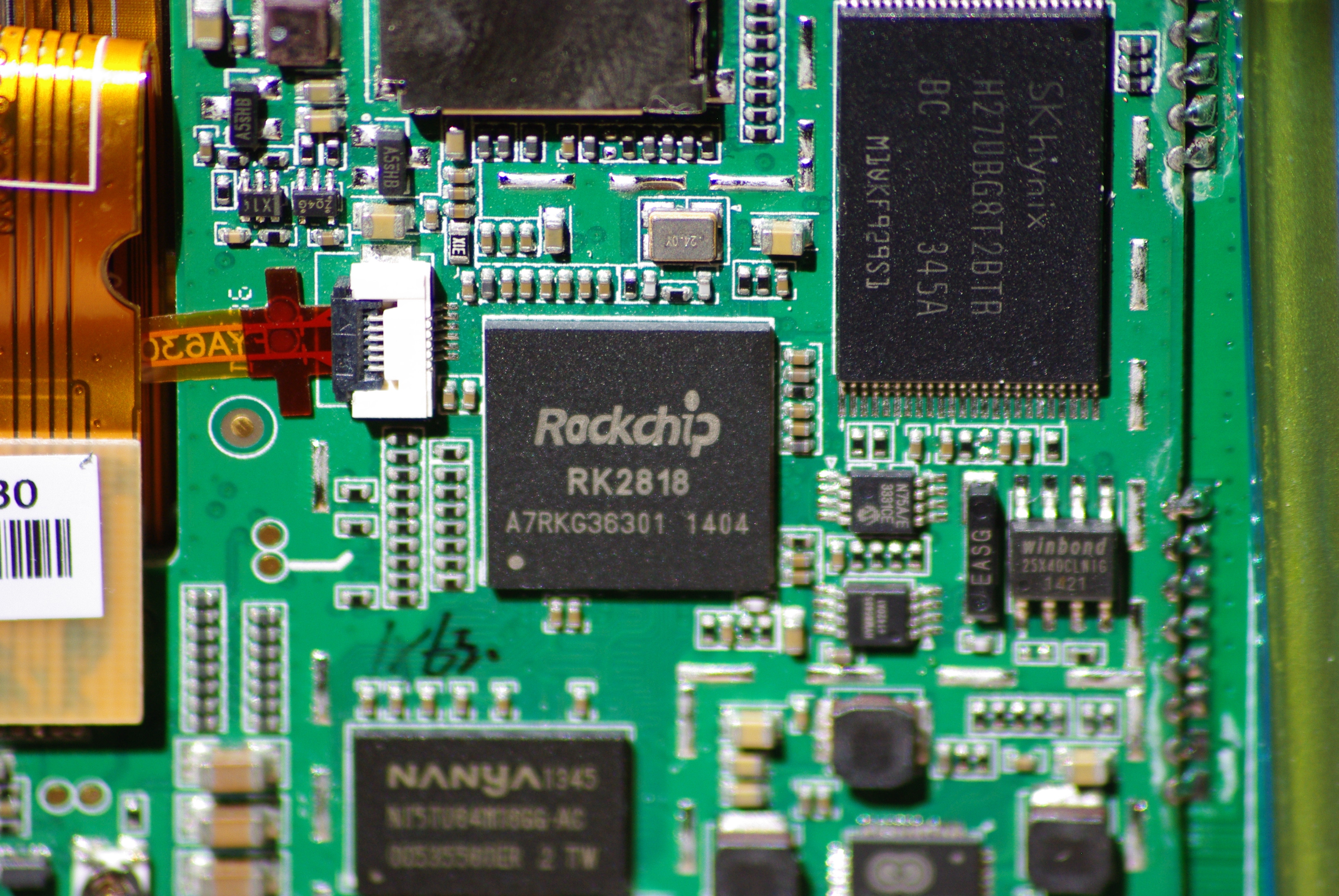

    Dzień dobry

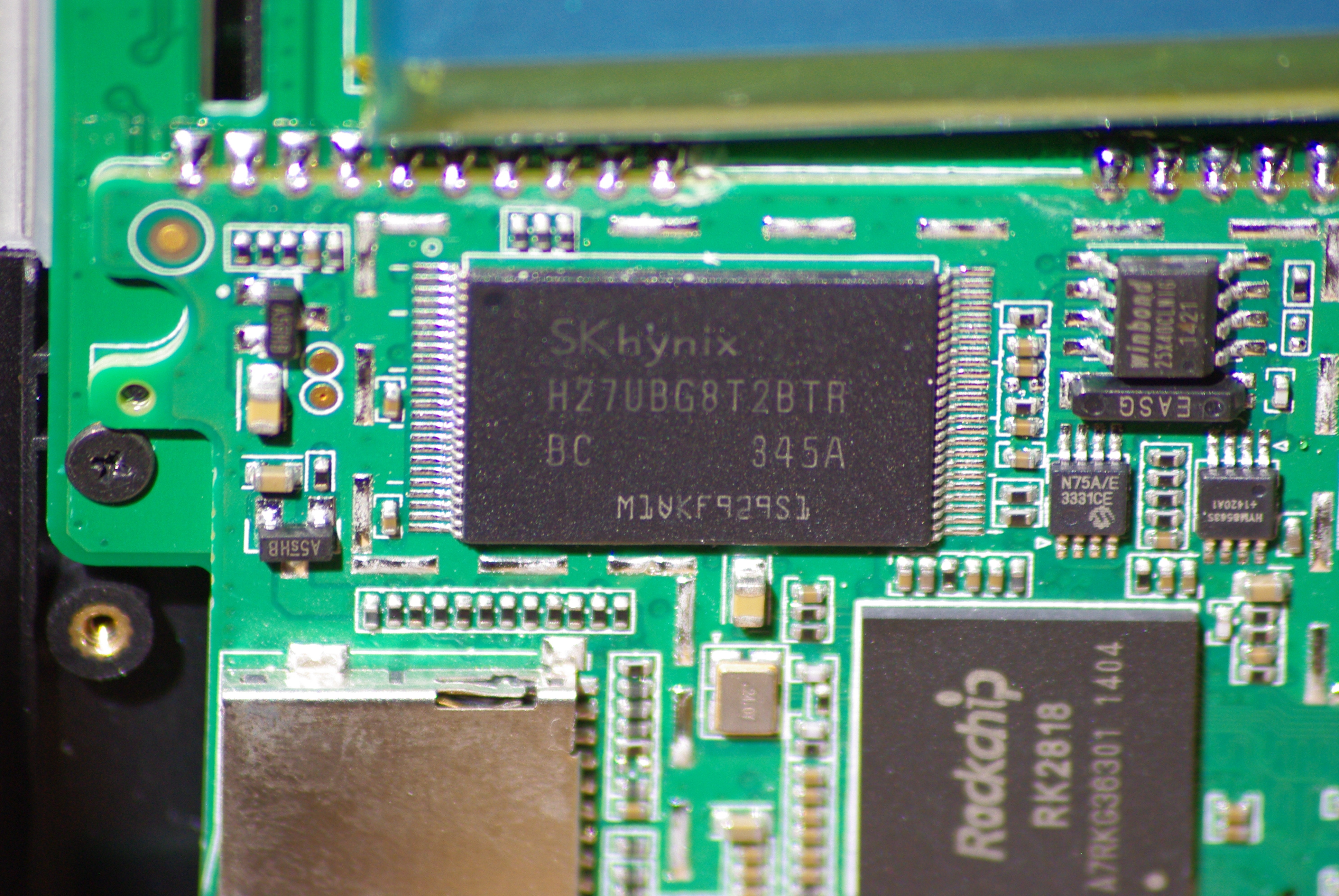

    Posiadam czytnik ebook Autovision AV 63L. Czytnik po dłuższym okresie nieużywania wyładował się (komunikat na ekranie ACCU LAAG). Po naładowaniu nie uruchamia się, nie jest również wykrywany po podłączeniu do komputera do USB. Posiadam do niego firmware. Czytnik oparty jest na procesorze Rockchip 2818 i pamięci Hynix H27UBG8T2BTR-BC.
    AV Autovision AV 63L nie włącza się po naładowaniu, nie wykrywa USBAV Autovision AV 63L nie włącza się po naładowaniu, nie wykrywa USB
    Czytałem o zwieraniu odpowiednich nóżek układu pamięci ale mojej pamięci nie znalazłem (tu dane kości: https://upverter.com/parts/Hynix/H27UBG8T2BTR%20-%20BC/ ).
    Na tą chwilę po podłączeniu ładowarki lub do komputera dioda ładowania pulsuje - jak czytnik działał to świeciła ciągle.
    Proszę o pomoc.
    Piotr

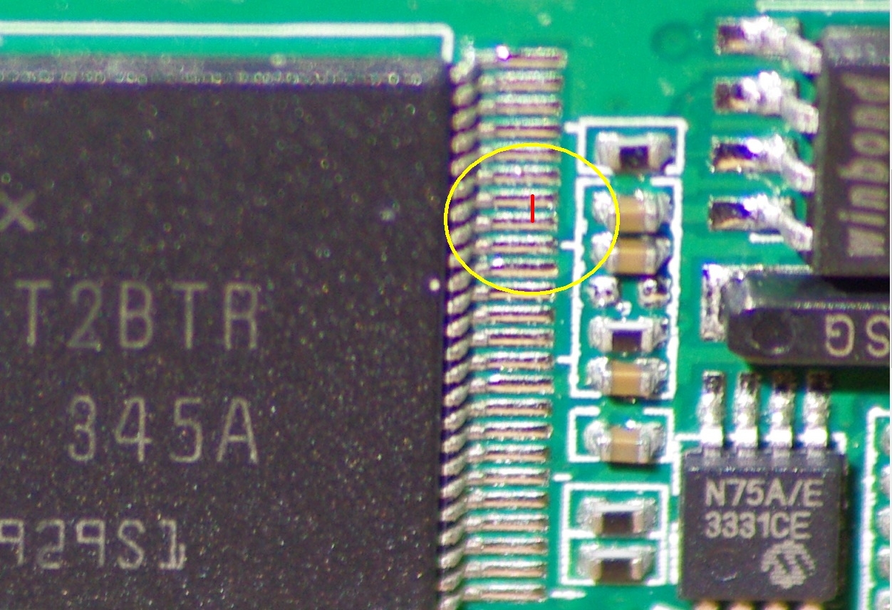

    Multimetrem (miernikiem) sprawdź napięcie na odpiętej baterii powinieneś mieć max 4.20V nominalnie 3.7V.
    Zapewne z tej strony pobierałeś firmware.
    Nie wiem jak w tym czytniku klawiszami wywołać bootloader czy recovery mode ale jak już go otwarłeś masz tam pamięć NAND FLASH hynix i SPI FLASH Winbond w25x40cl ale ona chyba jest od panelu dotykowego o ile się nie mylę lub spełnia inną funkcję.
    Wracając do pamięci nand spróbuj igłą zewrzeć zaznaczony pin 7 i 8 wcisnąć reset na 3s i po pewnym czasie ebook podpięty pod USB 2.0 Powinien być widoczny w menadżer urządzeń. Program do wgrywania firmware i sterowniki masz w załączniku.
    • RK28Upgrade tool Drivers.rar (912.94 KB) Musisz być zalogowany, aby pobrać ten załącznik.

    Czytnik po zwarciu pinów ożył. Dziękuje gradek83.

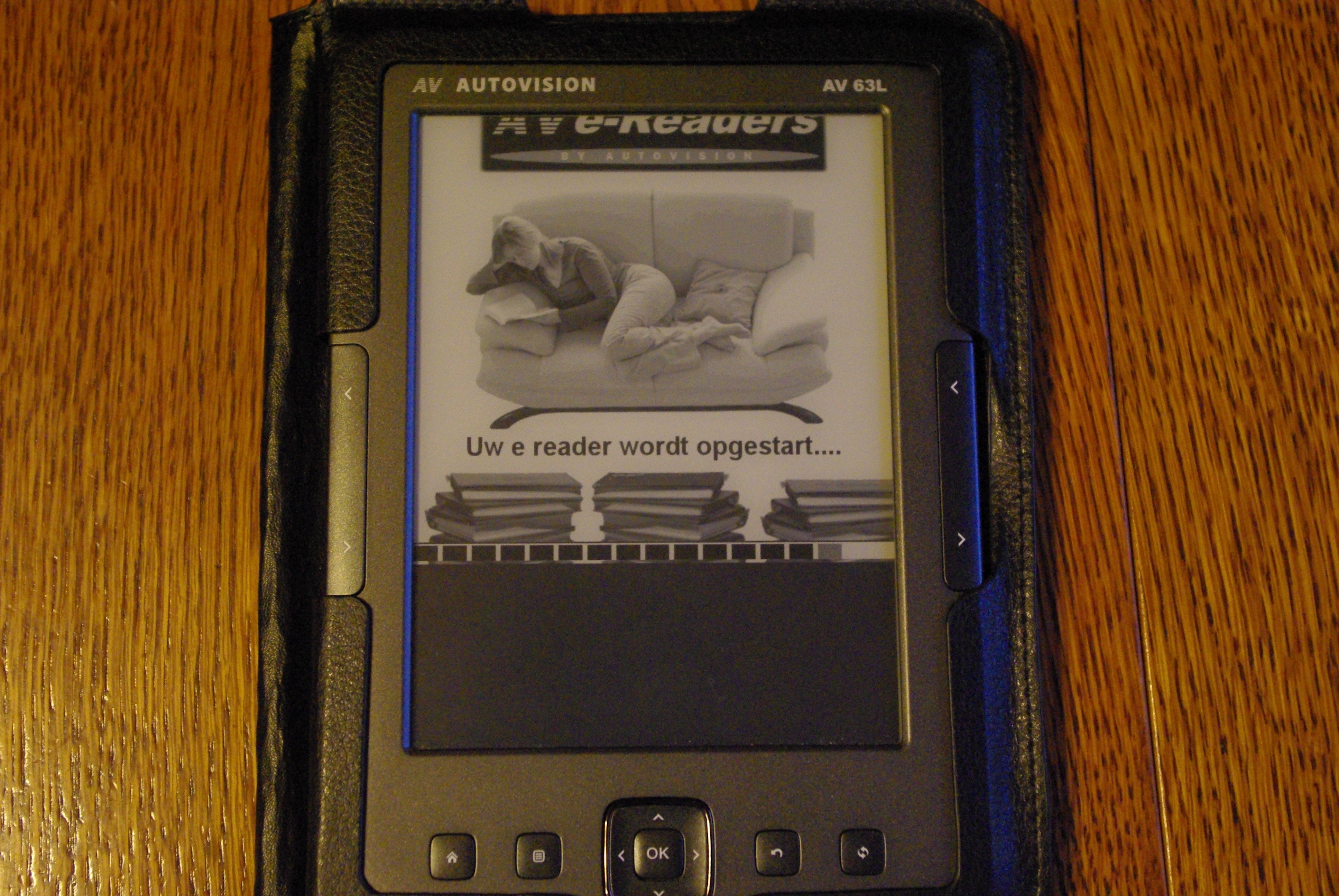

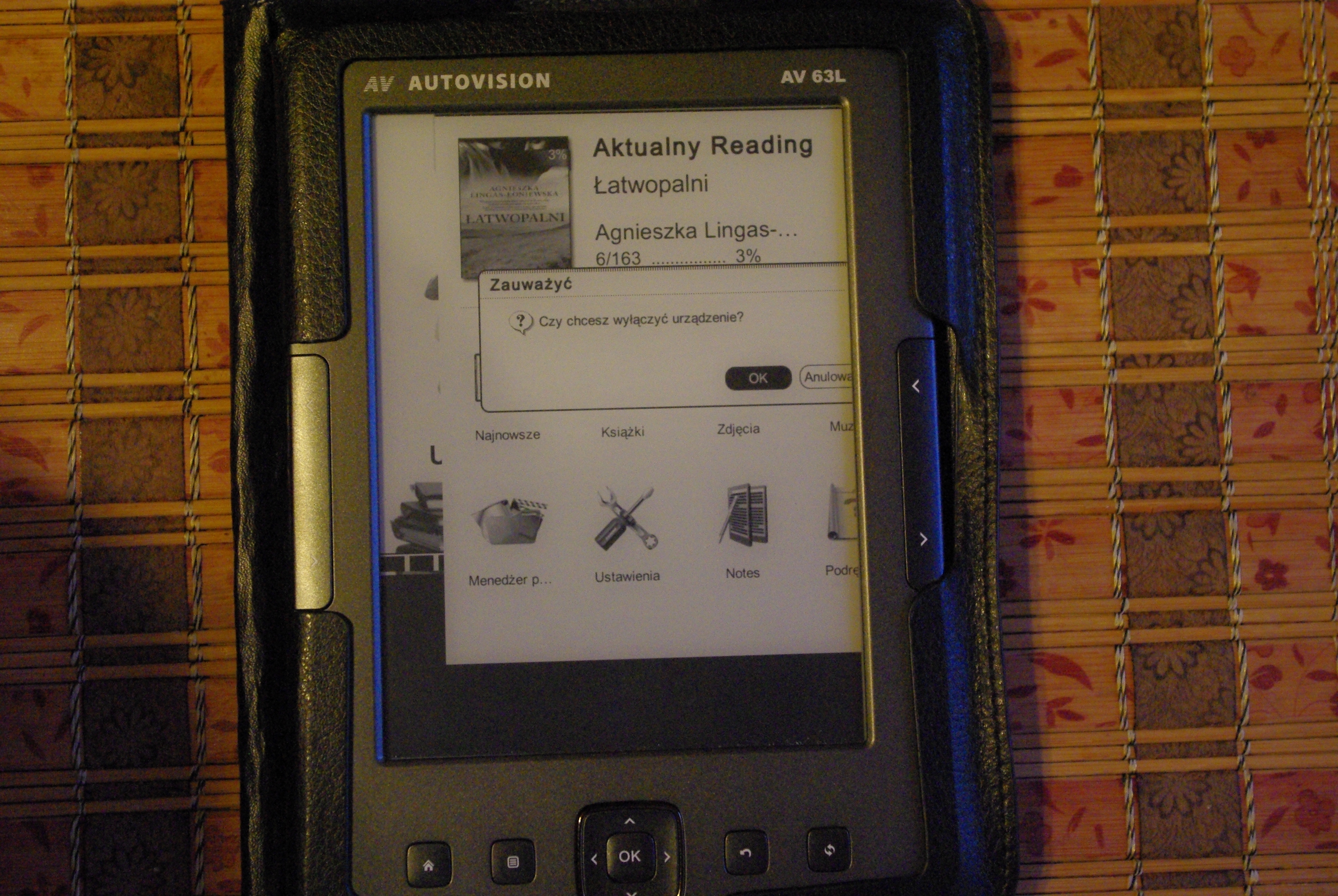

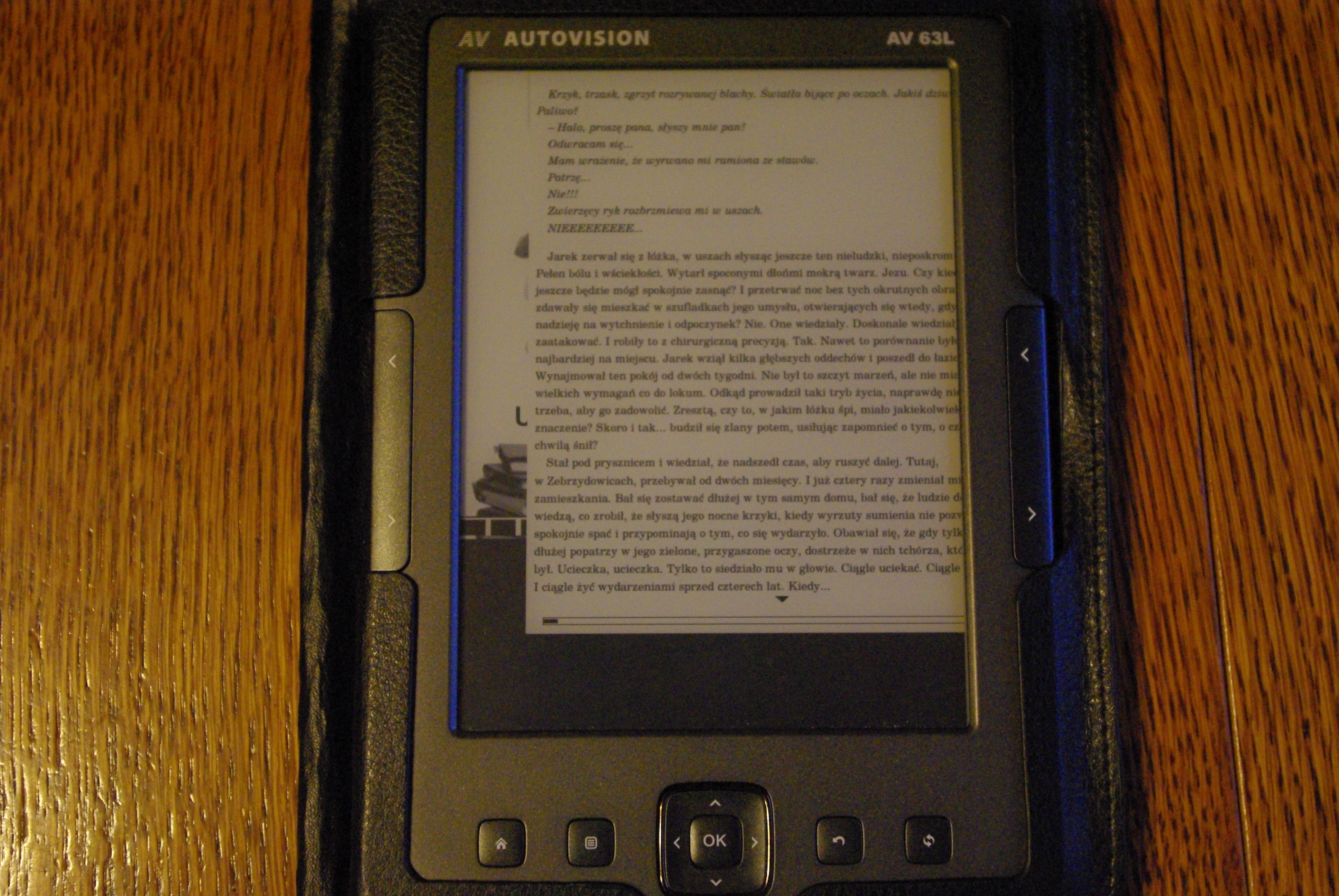

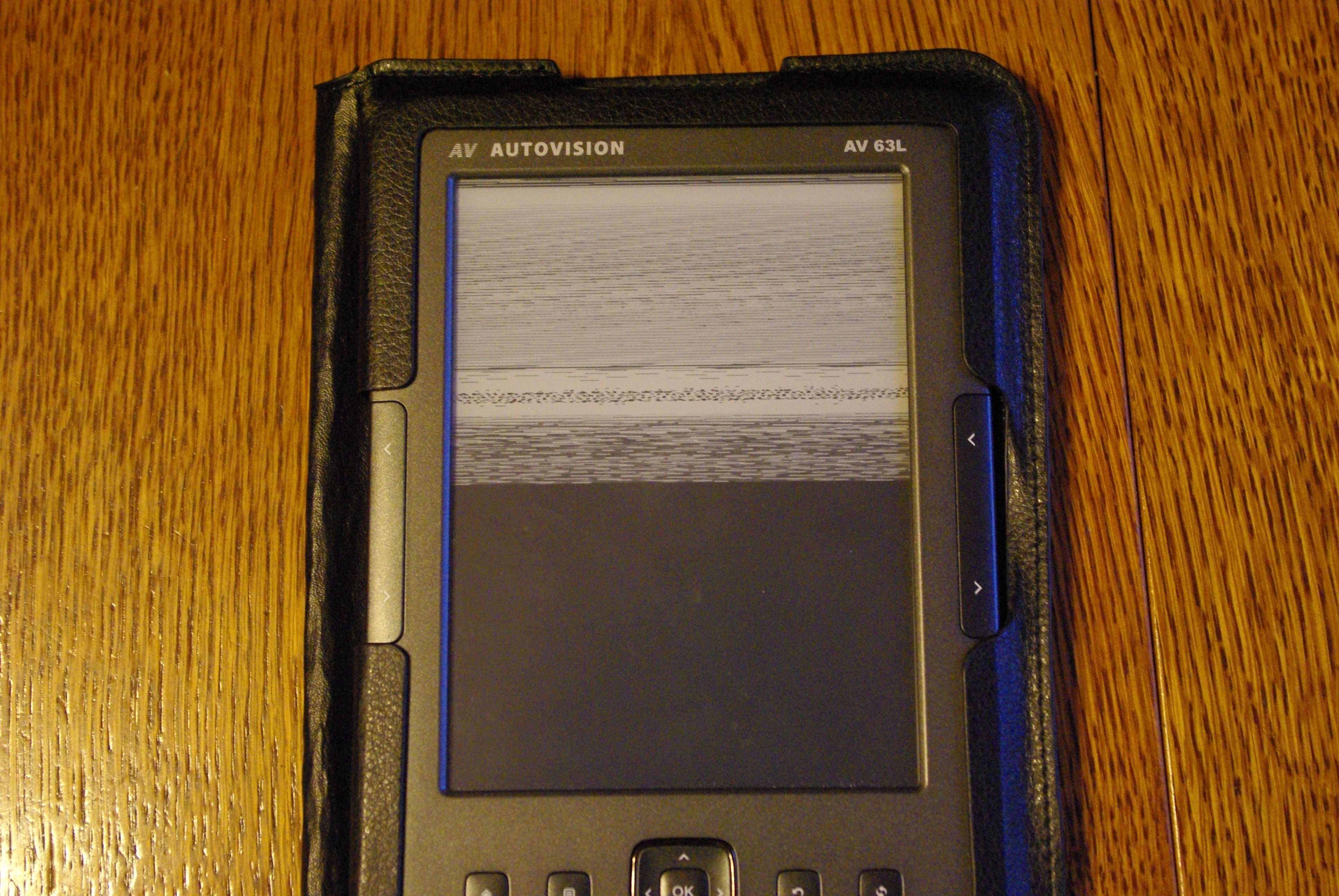

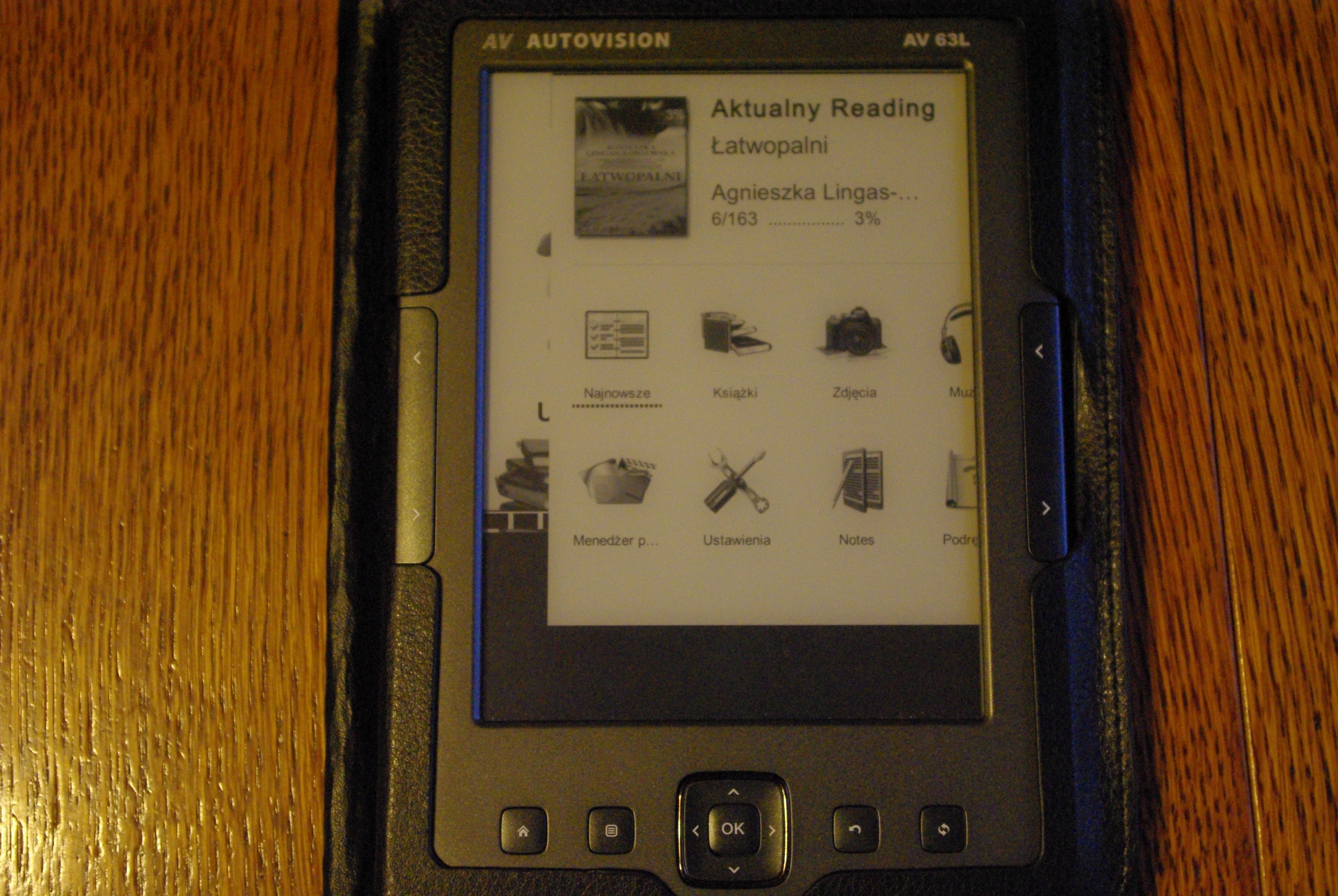

    Niestety moja radość trwała krótko. Postanowiłem wgrać nowe firmware (czytnik wcześniej sprawiał pewne problemy). Oprogramowanie wgrałem metodą (numer 1) ze strony dystrybutora czytnika ( http://www.autovision.nl/autovision/service/v...readers/vragen-av-63lumiread/firmware-av-63l/ ). Proces przebiegł bez problemów, niestety po uruchomieniu czytnik ma problemy z wyświetlaniem - obraz jest poprzesuwany - zdjęcia wszystko pokazują:
    - podczas startu:
    - po uruchomieniu:
    AV Autovision AV 63L nie włącza się po naładowaniu, nie wykrywa USBAV Autovision AV 63L nie włącza się po naładowaniu, nie wykrywa USBAV Autovision AV 63L nie włącza się po naładowaniu, nie wykrywa USBAV Autovision AV 63L nie włącza się po naładowaniu, nie wykrywa USB
    Myśląc, że oprogramowanie źle się wgrało, wgrałem je ponownie metodą 2 ze strony dystrybutora. Niestety nic to nie zmieniło. Wygląda na to, że firmware jest wadliwe. Szukam teraz starszego firmware lub od podobnego urządzenia - może to pomoże. Chyba że wgranie firmware uszkodziło czytnik.
    Piotr
    #5 17233728
    gradek83
    Posty: 9129
    Pomógł: 931
    Ocena: 2107
    A w ustawieniach czytnika nie ma jakiejś kalibracji ekranu ?
    Ewentualnie wyłącz czytnik odepnij te tasiemki od ekranu włącz czytnik bez tasiemek a następnie po czasie wyłącz czytnik podepnij tasiemki i włącz od nowa.
    Albo może ma czytnik tryb recovery kombinacja klawiszy jakaś przy starcie i tam wspomniana kalibracja.
  • #6 17352164
    PiotrPK
    Posty: 147
    Pomógł: 7
    Ocena: 6
    Kalibracji żadnej w ustawieniach nie ma.
    Napisałem do serwisu dystrybutora i dostałem odpowiedź, że te oprogramowanie, które wgrałem (najnowsze) nie współpracuje z moim sprzętem. Dostałem od nich informacje gdzie jest starsze oprogramowanie (strona była po holendersku i nawet z tłumaczeniem tego firmware wcześniej nie zauważyłem). Po wgraniu tej starszej wersji firmware czytnik działa poprawnie.
    Dziękuje gradek83 za nieocenioną pomoc.
