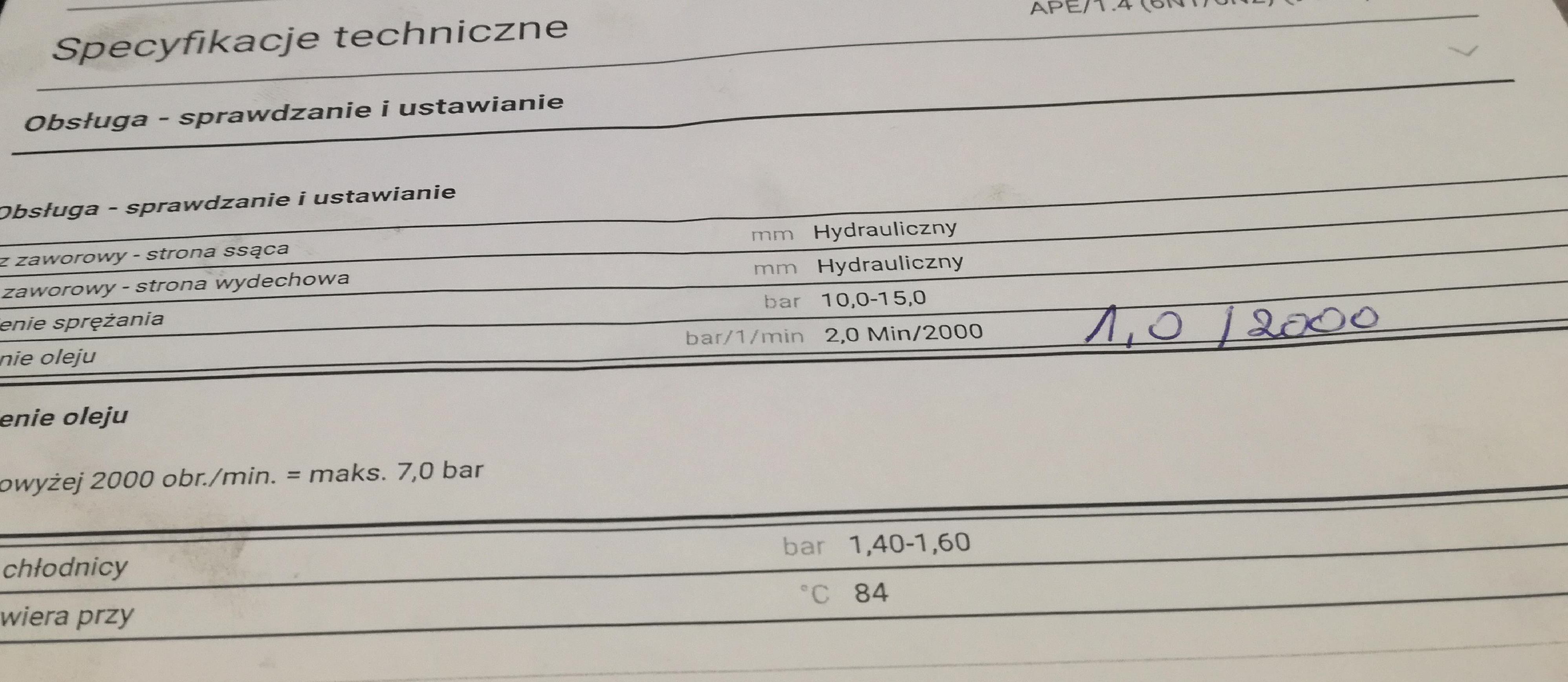

    Olej zalany na ten moment według kartki wiszącej przy zbiorniku to Motul 10w40 (półsyntetyk)
    A co do ciśnienia jedyne co dostałam od mechanika to kartkę ze specyfikacją techniczną, której zdjęcie wrzucam poniżej.
    • Migająca kontrolka oleju w VW Polo 1.4 2000r - jak naprawić bez wymiany silnika? ciśnienie.png (6.22 MB) Musisz być zalogowany, aby pobrać ten załącznik.

    Za niskie ciśnienie oleju, pewnie silnika nie ma od dołu.

    To przy tak niskim ciśnieniu oleju to się nie dziwie że kontrolka świeci.

    Jak mam to rozumieć? :(

    Ale kontrolka zapala się dopiero po przejechaniu około 50km, jak silnik porządnie się nagrzeje. To nie ma żadnego znaczenia?
    W takim razie co robić, jest jakaś szansa czy faktycznie tylko i wyłącznie wymiana silnika?

    Jeśli po wymianie oleju ciśnienie nie wzrośnie to remont lub wymiana silnika.

    Ma znaczenie, rozgrzewa się to traci na lepkości, ale 40 daje dosyć gruby film więc nie powinno być problemu z ciśnieniem nawet na gorąco. Można jeszcze zobaczyć jak zareaguje na np: 10W50, lub liczyć na to, że ten co masz był jakiś podrabiany lub rozcieńczony.
    Można też tak jeździć z ryzykiem zatarcia (niskie ciśnienie = brak gwarancji, że olej dotrze tam, gdzie docierać powinien). Dalsza destrukcja może być powolna, albo przebiegać lawinowo, w każdym razie jeżdżąc nim ryzykujesz że nie dojedzie.

    Ciśnienie oleju ucieka panewkami na wale bo silnik wyeksploatowany.
