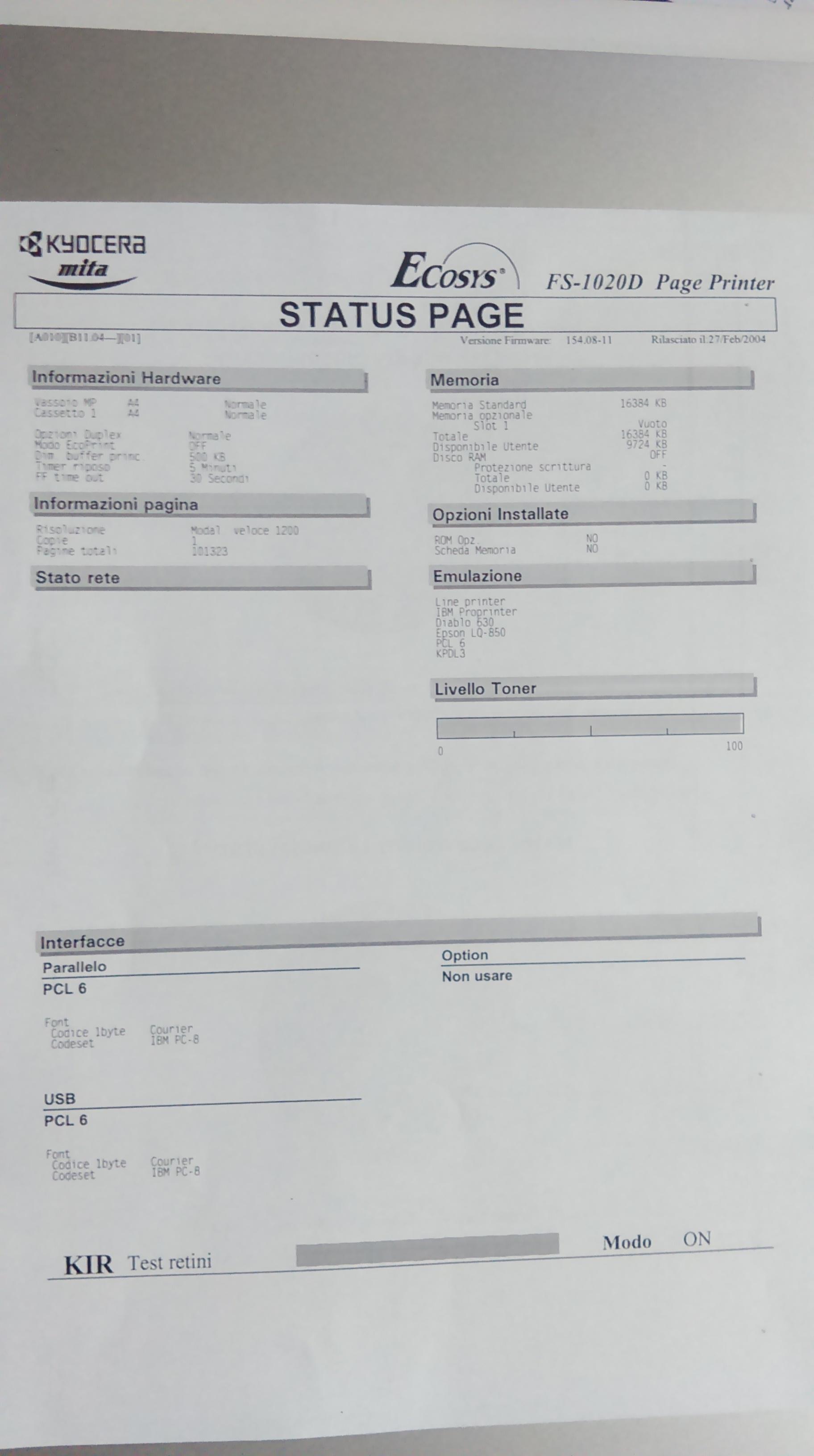

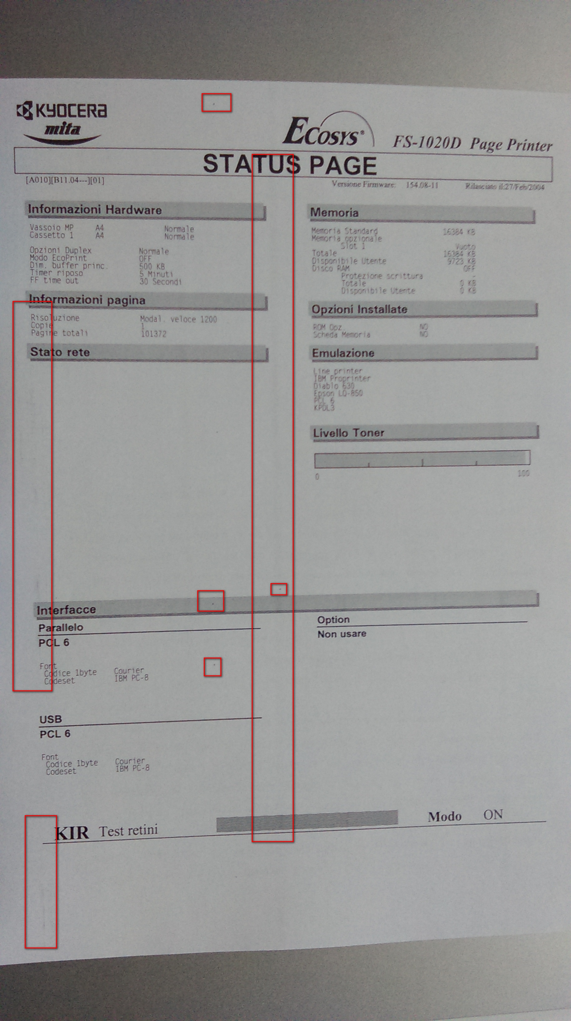

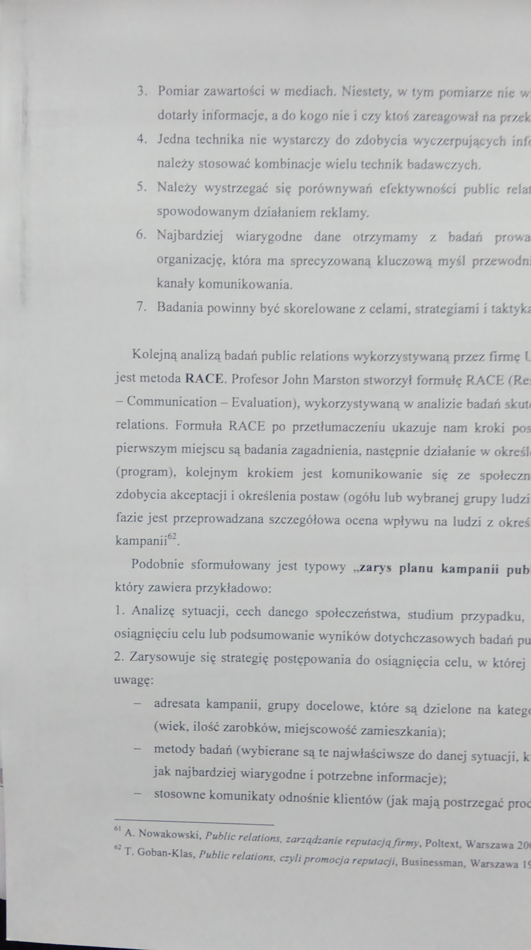

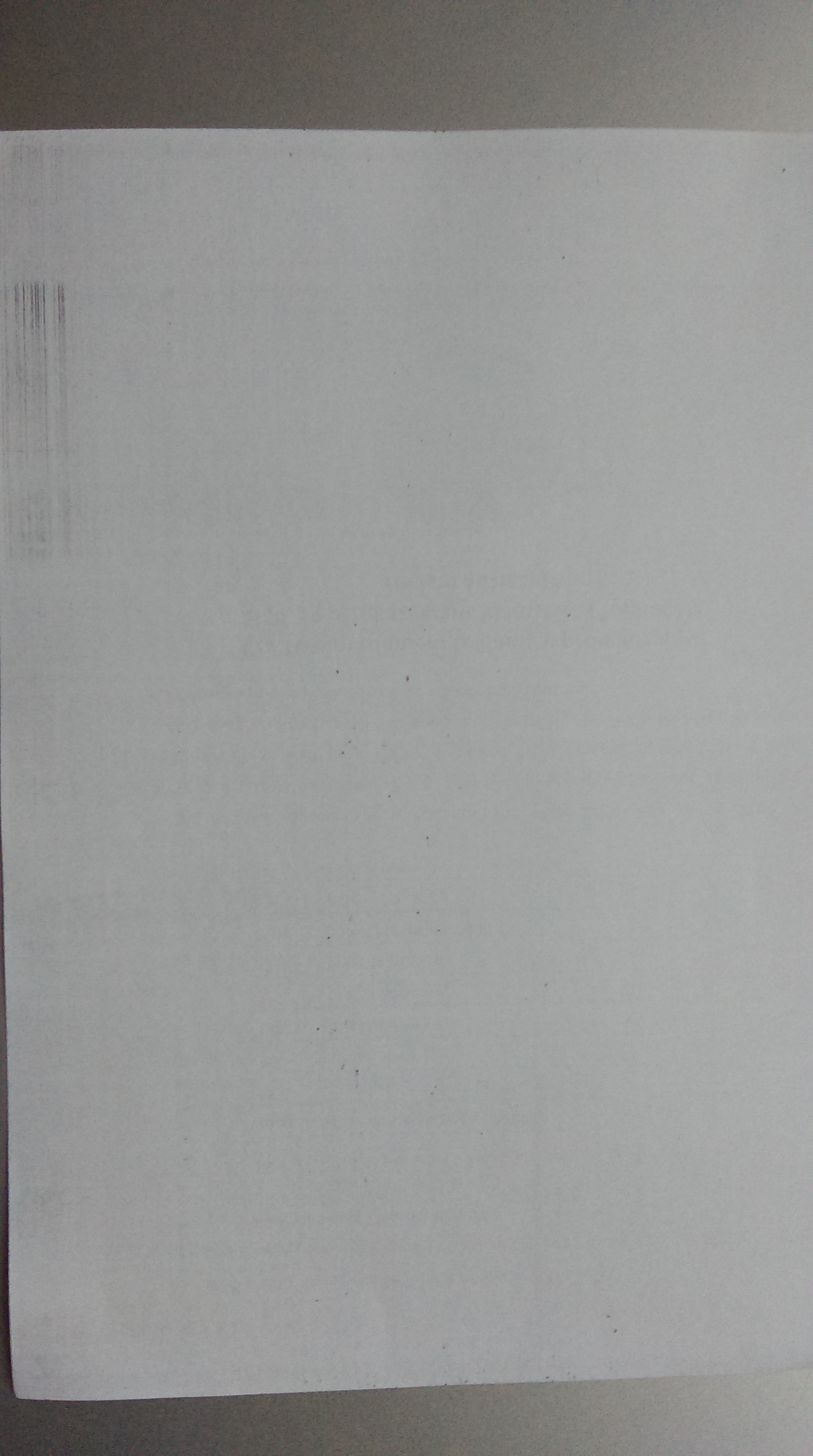

    Mam problem z drukarką KYOCERA MITA 1020D.

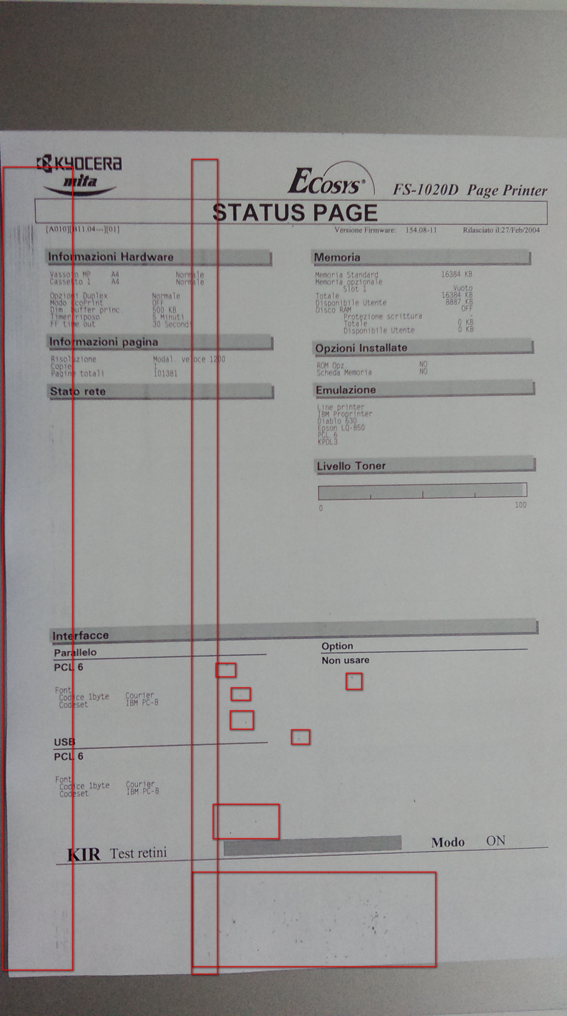

    Drukując około 60 stron zaczęła drukować kreski po lewej stronie (kilka kresek obok siebie)
    Kyocera 1020D - kresek po czyszczeniu, toner się sypie i takie coś Kyocera 1020D - kresek po czyszczeniu, toner się sypie

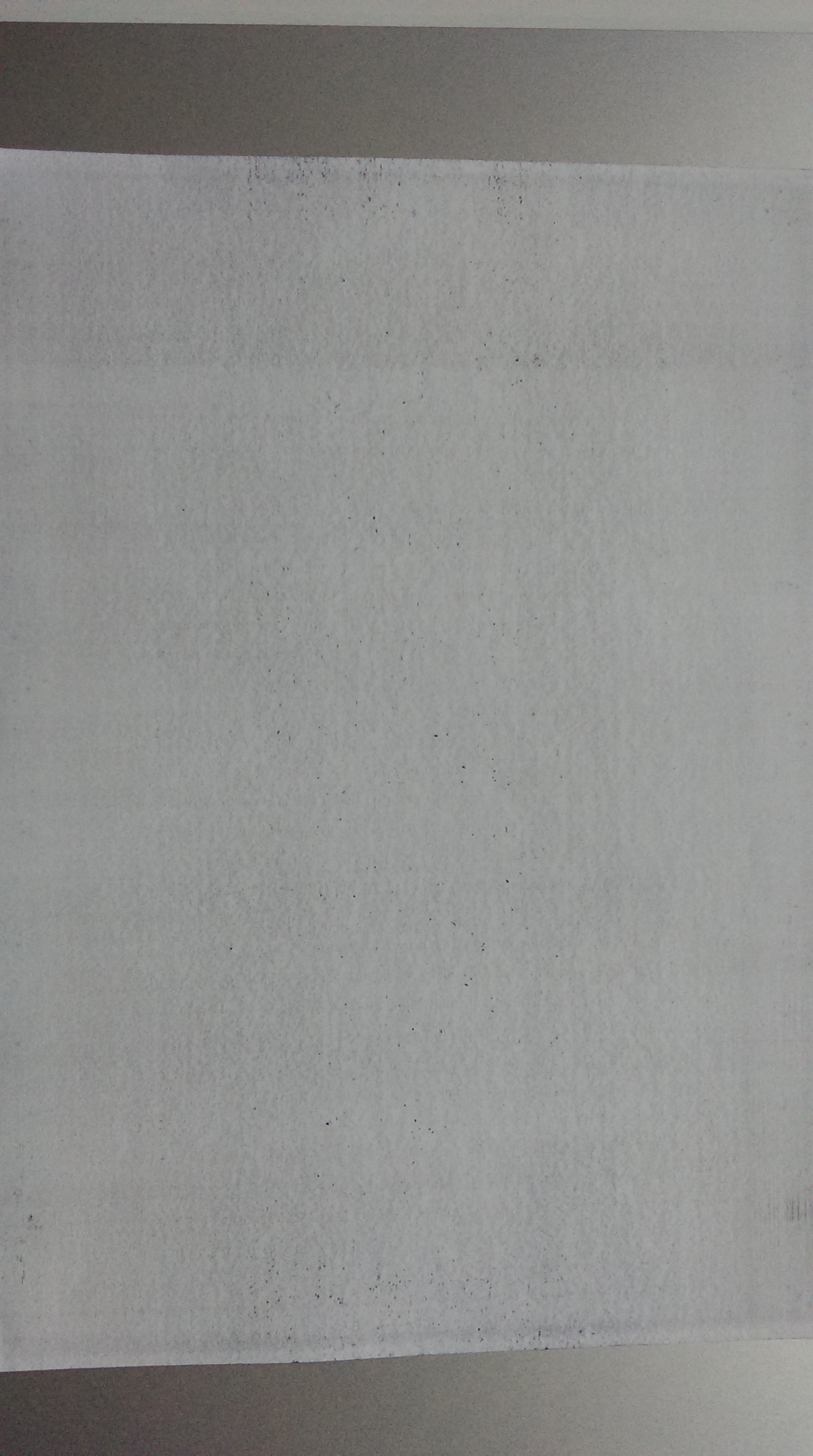

    Zacząłem czyścić bęben szmatką nawilżoną wódką i podajnik tonera patyczkiem do uszów też nawilżony wódką.
    Po tym zabiegu pogorszyłem sprawę. Toner zaczął się sypać/przyklejać do bębna i chyba do wałka podajnika toneru.
    I chyba tak było później...

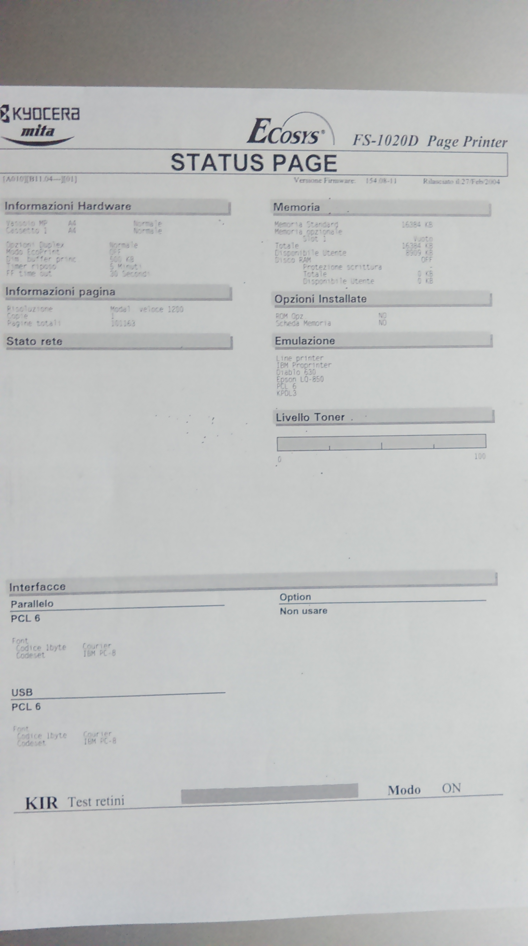

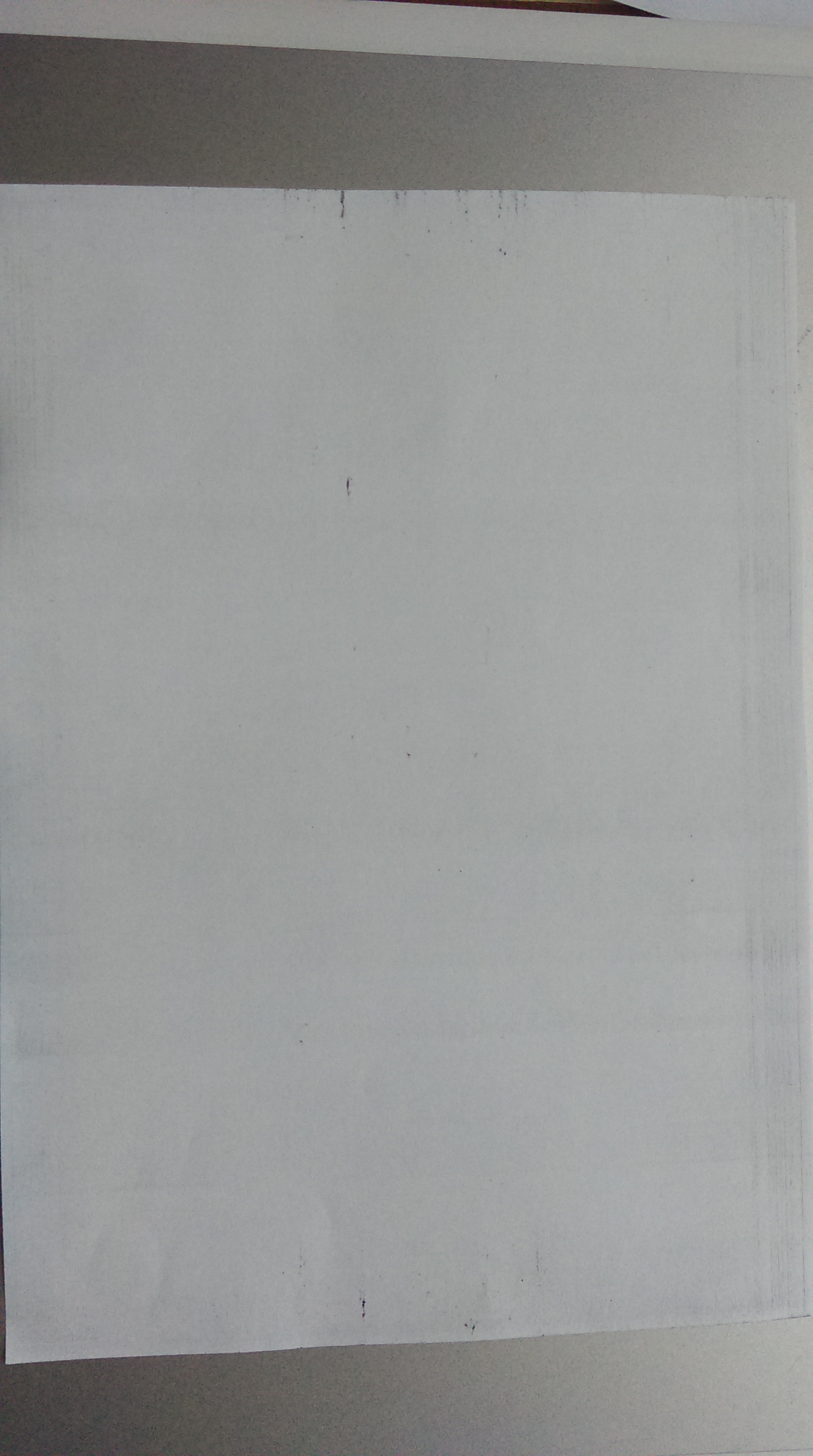

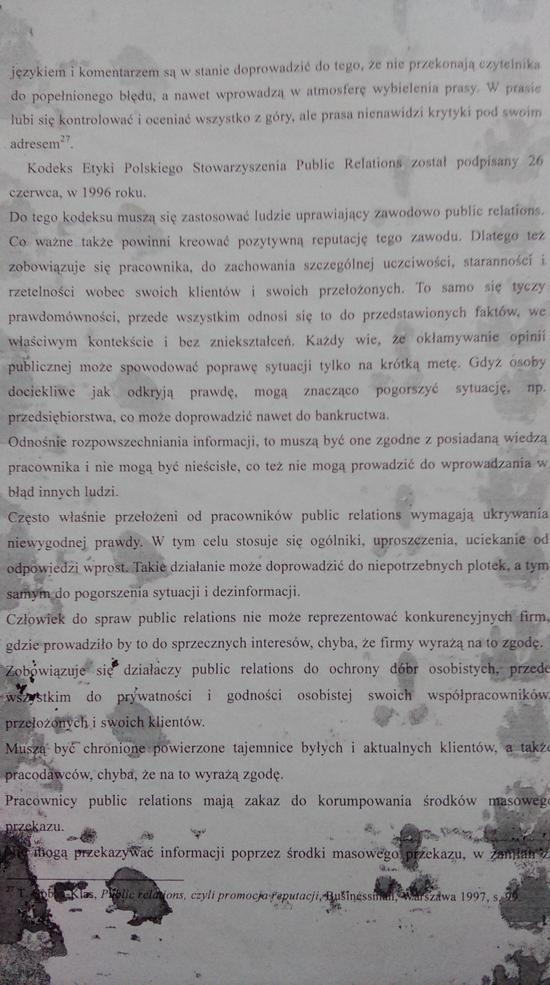

    Po licznych czyszczeniach *oczywiście w masce i w piwnicy!
    Tak zaczęło się dziać drukując pustkę ;P
    Kyocera 1020D - kresek po czyszczeniu, toner się sypie Kyocera 1020D - kresek po czyszczeniu, toner się sypie

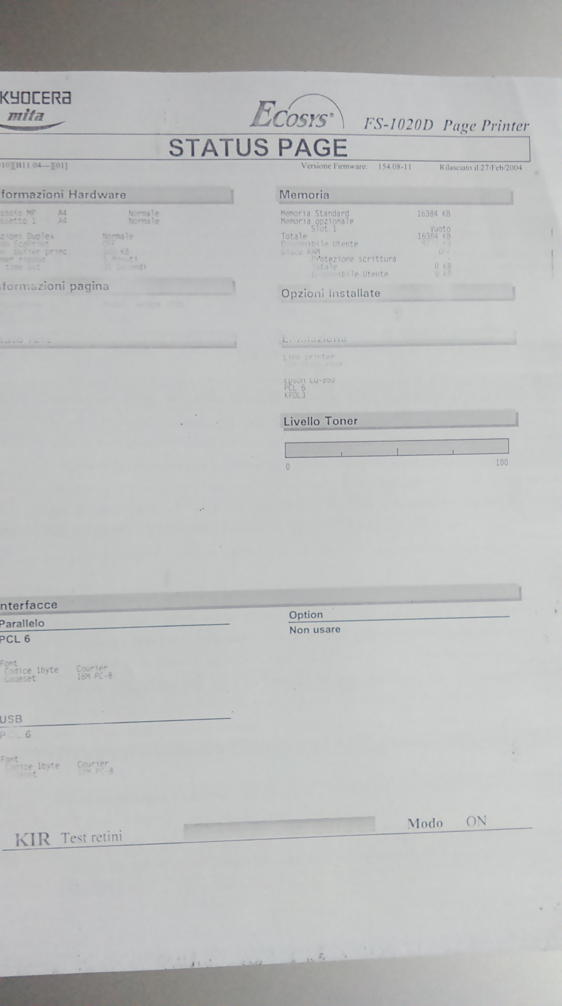

    Gdy wytarłem bęben czystą i suchą szmatką chyba była jednak lekko tłustawa, bo zaczło to się dziać

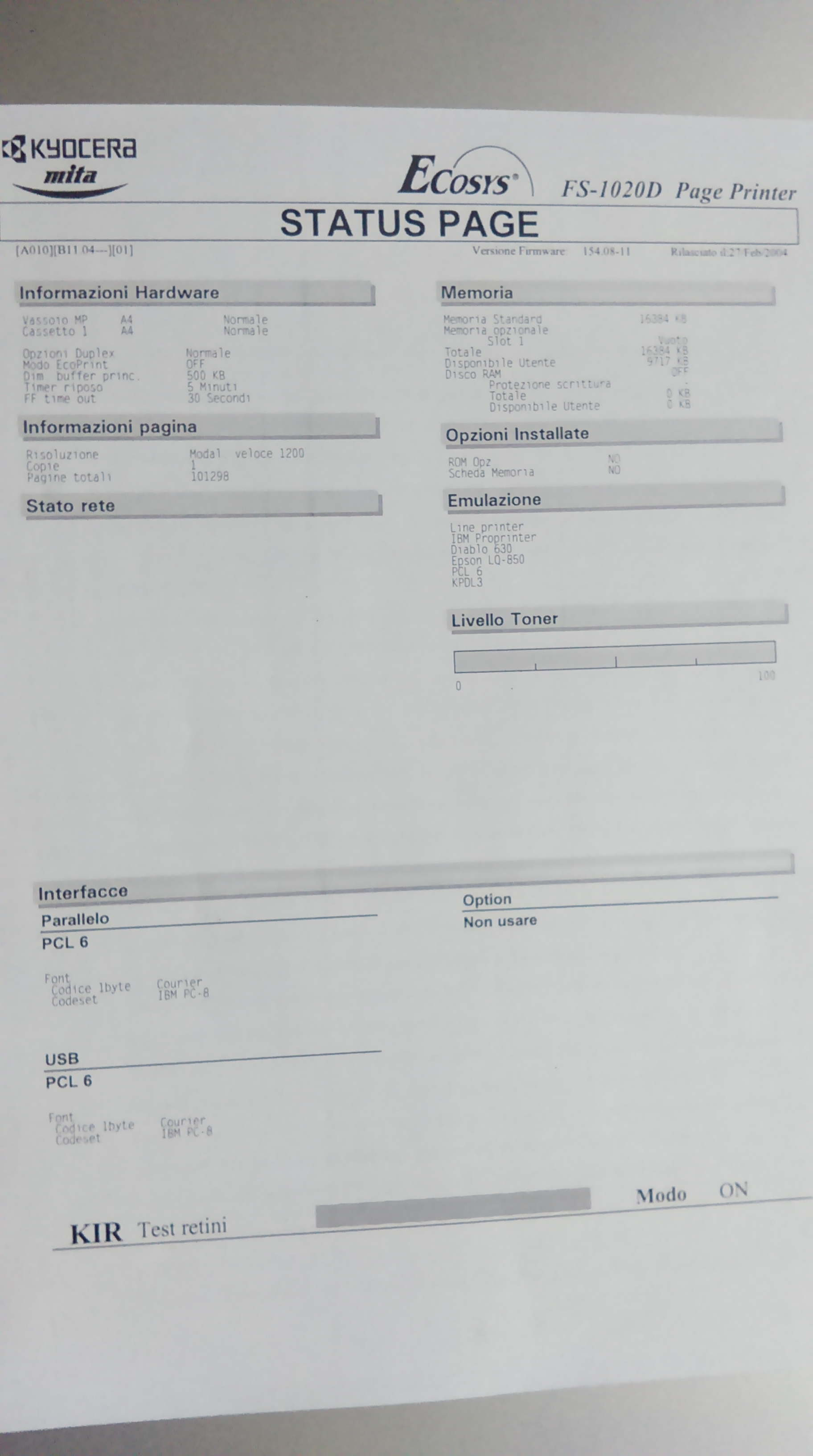

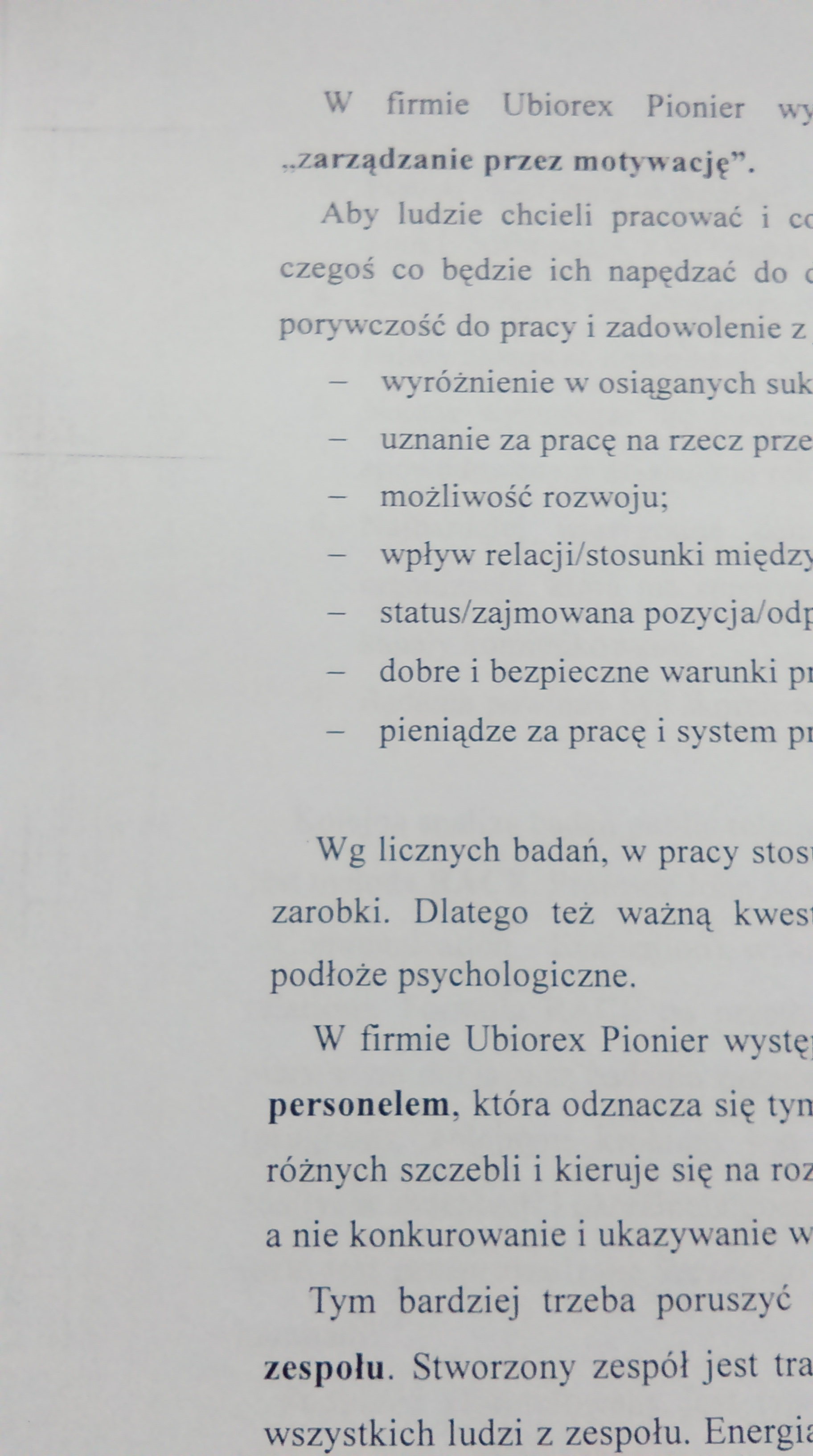

    Gdy jeszcze raz wytarłem suchą inną szmatką, to było już lepiej
    Kyocera 1020D - kresek po czyszczeniu, toner się sypieKyocera 1020D - kresek po czyszczeniu, toner się sypieKyocera 1020D - kresek po czyszczeniu, toner się sypie

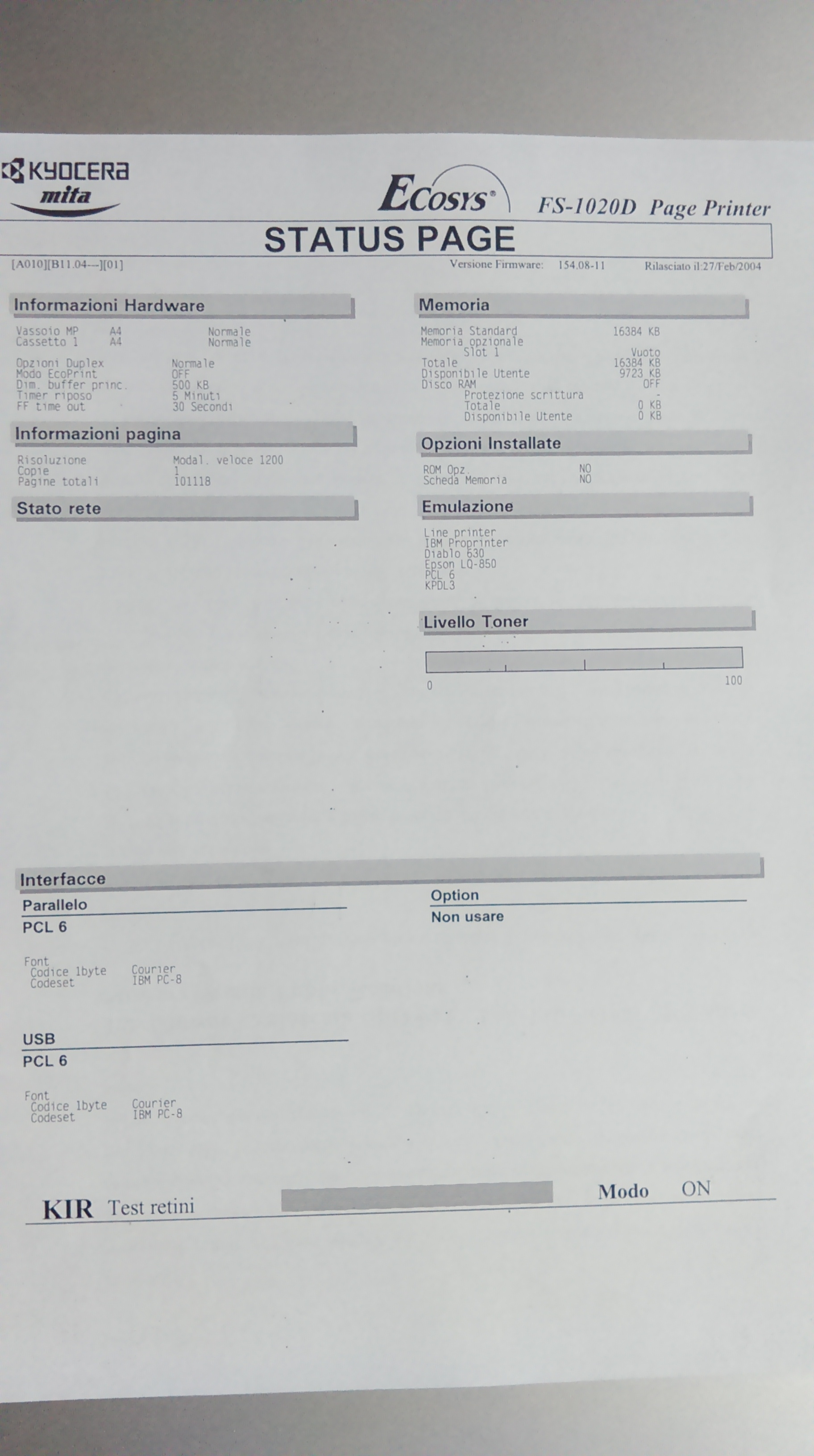

    Obecnie tak wygląda cały wydruk...
    Od czego mogą być przypadkowe kropki na każdym wydruku w innych miejscach i taki odcień na całą długość, i to od czego zaczęło się całe rozbieranie i czyszczenie drukarki, to te KRESKI PO LEWEJ STRONIE ?

    Drukarka ma zrobione ponad 100k wydruków i zapewne bęben też.Po prostu czas na niego tym bardziej że cała maszyna ma ponad 10 lat.
    Jeśli nie wiesz na jakiej zasadzie działa IU nie czyść go niczym mokrym.
    Toner oryginał czy jakiś badziew?
    Ostatecznie jeśli będziesz chciał mieć czyste wydruki to musisz wymienić bęben

    Skoro "chyba był wymieniony na nowy" to pożycz od siostry bęben i sprawdź w swojej maszynie.
