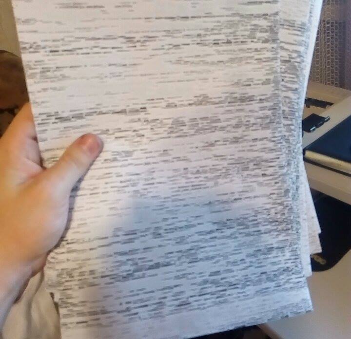

    Witam serdecznie,
    Otóż jakiś czas temu wyciągnąłem starą drukarkę kyocera 1020D i pamiętam że jeszcze jakiś rok temu działała ona poprawnie, jednak w tej chwili otrzymuje bardzo dziwny wydruk. Nawet przy próbie wydrukowania strony testowej wydruk jest całkowicie nieczytelny.
    Kropki kreski.. nic więcej.
    Prosił bym o jakiekolwiek porady z jak można usunąć usterkę. Kyocera 1020d - nieczytelny wydruk, kropki i kreski zamiast tekstu

    Do wymiany zespół bębna.

    Można spróbować dokładnie wyczyścić ze starego tonera i zasypać świeżym tonerem (może być zamiennik).

    To nic innego jak przebicie na elektrodzie w zespole bębna. Wyjmij Kolego cały moduł z drukarki i przesuń kilka razy takim zielonym czyścikiem który jest nad bębnem. Powinno pomóc. Można też delikatnie wyjąć całą elektrodę i ja dokładnie wyczyścić.
