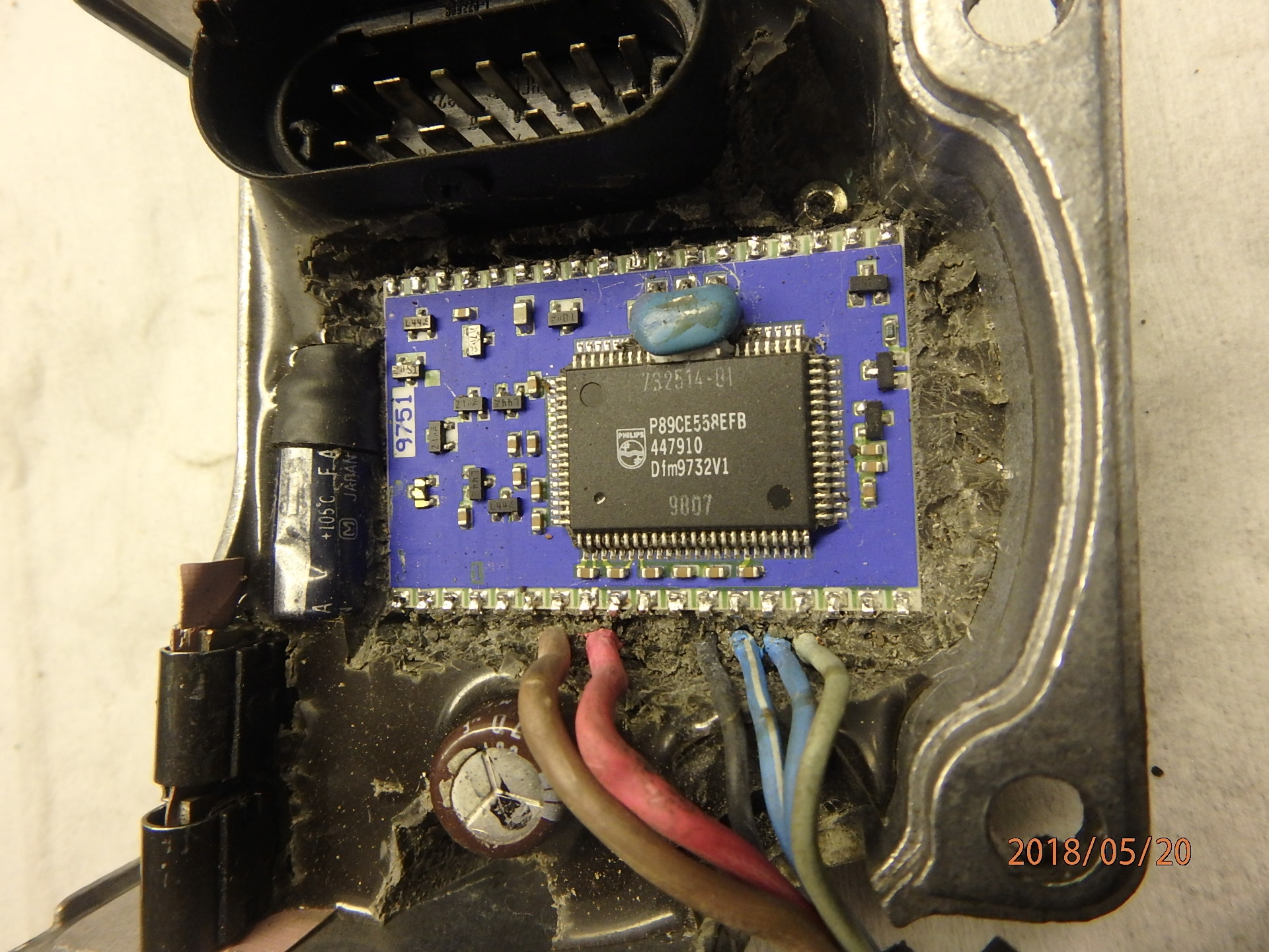

    Procesor P89CE558 nie uruchamia programu, mimo działającego kwarcu i UART
    Posiadam pare nie dzialajacych sterownikow jak na zalaczonym zdjeciu.
    Wyglada na to ze procesor nie uruchamia programu chociaz np kwarc i UART dzialaja- odlaczalem elementy wykonawcze symulujac blad w ukladzie polaczen i procesor podawal symbol bledu.
    Sterowniki sa okolo 20 letnie i taka sytuacja dzieje sie tylko przy tym ich typie.
    Jeden udalo sie obudzic po usunieciu bledu w polaczeniu ale przy kolejnym uruchomieniu tez przestal przynajmniej czesciowo dzialac. Datasheet procesora dolaczam.
    Bede wdzieczny za sugestie

    Może to już częściowa "skleroza"?
    w DS dane dla Flash:
    • Retention: 10 years
    Można ew. jeszcze podmienić na wszelki wypadek elektrolity ( jeżeli mają związek z tą płytką), poprawić luty.

    Plytke odskrobalem w nadziei na zimne luty (przelutowane) ale nic to nie dalo, kondensatory raczej sa raczej w peryferyjnych obwodach.
    Wyglada wiec na to ze program ulecial - potwierdza to ten parametr retention.
    Cos tak czulem ze to nieprzypadkowa epidemia.
    Czyli nie ma recznego pobudzenia do zycia poprzez np. podanie sygnalu power reset?
    Moze stan uspiena jest permanentny - wake up nie dziala?
