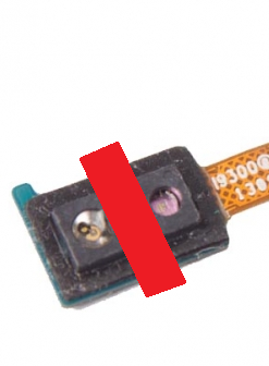

    Po wymianie dotyku , a raczej po aktualizacji (jest parę wpisów że się zdarza) czujnik jest ciągle aktywny. Przy połączeniu wygasza ekran i trzeba czekać aż ktoś zakończy połączenie.
    Moje pytanie jest takie: czy zasłonięcie któregoś leda na stałe spowoduje że czujnik będzie nieaktywny? Rozumiem że podczerwień musi zostać odbita i wrócić, ale do końca nie mam pewności co do zasady działania w telefonach.
    Zaklej czujnik a wtedy przestanie być aktywny i nie będzie wygaszał w ogóle.

    No to chyba jednak błąd w oprogramowaniu, bo już próbowałem upchnąć tam kawałek chusteczki i nic, ale spróbuję jeszcze czymś czarnym.

    Po wymianie dotyku pewnie nie włożyłeś gumki od czujnika zbliżeniowego i pewnie stąd ten problem. Czujnik ten działa na zasadzie diody podczerwieni i fototranzystora. Przy braku gumki podczerwień odbija się od dotyku i wraca do fototranzystora. Najlepiej dać kilka warstw grubszej taśmy w ten sposób i powinno działać.

    Temat rozwiązany przy pomocy etui flip z magnesikiem blokującym wyświetlacz.
