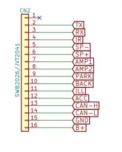

    Mam problem z nowo zakupionym radiem do Peugeot'a 508 z 2012 (bez oryginalnej navi, mały wyświetlacz mono). Nowe radio ma rzekomo okablowanie typu plug and play, co oznaczałoby że nie muszę robić żadnych przeróbek instalacji. Podłączając wszystko zgodnie z instrukcją, radio nie działa...niezależnie od tego czy zasilanie idzie z linii akumulatora czy z zasilania po zapłonie. Radio udaje się uruchomić tylko wtedy, gdy zasilanie jest podłączone do linii ACC idącej z dekodera canbus. Powoduje to ominięcie dekodera i załączenie radia. Niestety w tym przypadku radio traci możliwość dekodowania sygnałów pochodzących z linii can bus (sterowanie przyciskami z kierownicy, odczyt klimy itp.).
    Walczę z tym już drugi tydzień i za cholerę nie mogę dojść gdzie leży problem. Podejrzewałem uszkodzony dekoder canbus więc sprzedawca go wymienił...nie pomogło. Sprawdziłem połączenia na kostkach, zarówno quadlock'a, iso i dekodera 16pin. Wszystko wygląda dobrze. Napięcia na linii can H i can L są odpowiednio podłączone co mogę potwierdzić multimetrem. Wygląda na to, że dekoder canbus po prostu nie daje impulsu na uruchomienie radia ale czemu?

    W przypadku gdyby ktoś z forumowiczów miał pomysł na zmianę ustawień fabrycznych dotyczących wyboru canbusa, informuję że przerobiłem dziesiątki z nich...dalej nic. Poniżej fotka pinoutu canbusa:
    Android 8 radio - Peugeot 508 - Brak komunikacji radia z dekoderem canbus
    Z tego co rozumiem to zasilanie 12V podłączone jest do pinu 16 (B+, akumulator), oraz masa do pinu 15 (GND) - co koresponduje z pinami na quadlocku. Tu też są połączone przewody na masę radia i zasilanie 12V b+ radia. Dekoder liniami canL i canH załącza zasilanie radia pinem 12 (ACC), który jest połączony przewodem z zasilaniem radia (ACC), po spełnieniu warunku przekręcenia kluczyka (lub odpalenia silnika). Poprawność działania sprawdzałem zarówno w trybie ekonomicznym jak i po zapłonie silnia. TX i RX to linie transmisyjne (nadawcza i odbiorcza) połączone bezpośrednio z radiem...te również korespondują z pinami na kostce ISO.
