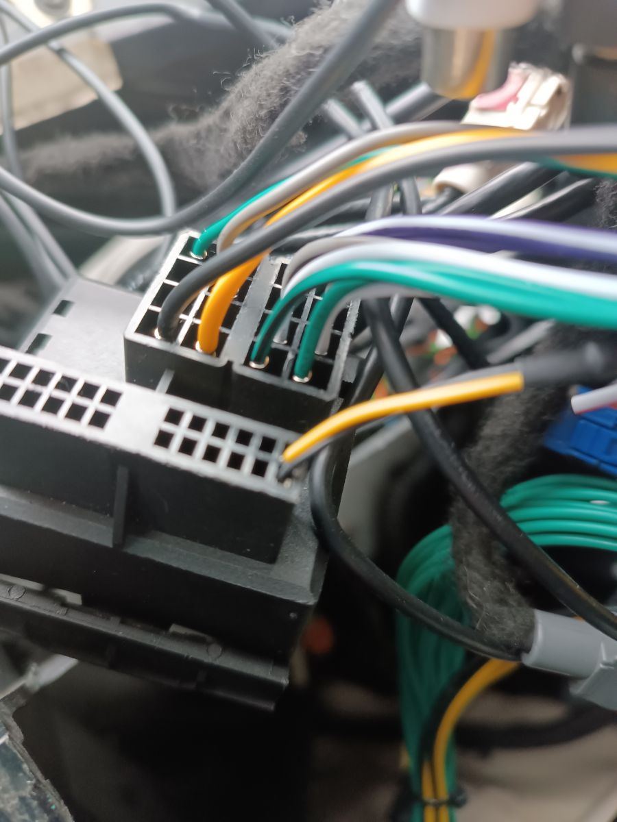

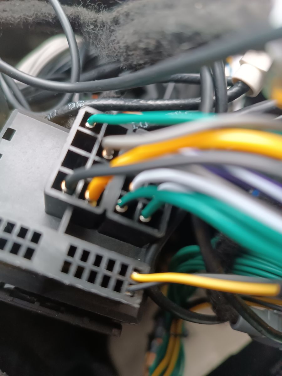

    Peugeota 3008 przed loft — wymiana radia RT6 na chińskie radio Android 14 S8 360°. Radio po montażu rozładowuje baterię. Radio nie uruchamia wyświetlacza przeziernego head-up. Może ktoś już miał przygody z tymi radiami i może pomóc Podsumowanie zamówienia radia samochodowego Android 14 S8 z AliExpressZbliżenie na złącze ISO z podłączonymi kolorowymi przewodami w samochodzie Peugeot 3008Zbliżenie na wiązkę przewodów podłączoną do czarnej wtyczki w instalacji samochodowej
    AI: Czy podczas montażu radia używałeś adaptera CANBUS lub innych interfejsów do połączenia z instalacją samochodu? Jeśli tak, to jakiego modelu?
    Tak, CANBUS, chiński Reise dedykowany do Peugeota
    AI: Po jakim czasie od zgaszenia auta akumulator się rozładowuje i czy radio wyłącza się całkowicie, czy pozostaje w jakimś trybie (np. świeci się ekran, słychać wentylator)?
    Bateria po 2 dniach: 11 V. Radio gaśnie po przekręceniu kluczyka

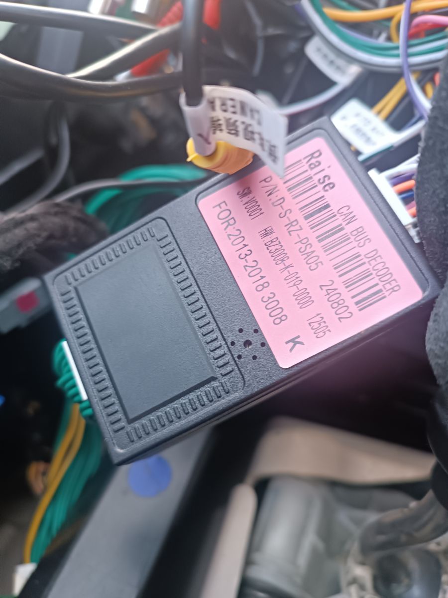

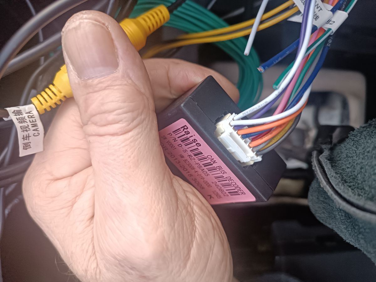

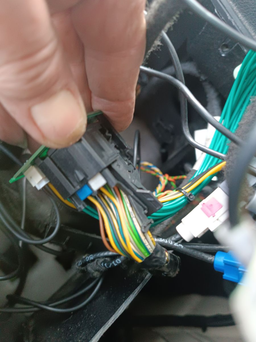

    Czyli pobiera ACC z dekodera canbus, bo tam widzę czerwony przewód.>>21777803 Ręka trzyma moduł dekodera CAN BUS z podłączonymi kolorowymi przewodamiZbliżenie dekodera CAN BUS z widocznymi przewodami i etykietą z danymi technicznymi.Zbliżenie na wiązkę przewodów podłączoną do złącza w samochodzie

    andrejdziadek1 napisał:
    Czyli pobiera ACC z deckodera canbus
    Nie, pobiera cały czas zasilanie ze złącza quadlock, albo co gorsza- może zakłócać CAN. Zależy jak bardzo chińczycy przyłożyli się do przeczytania oryginalnych schematów i połączeń.

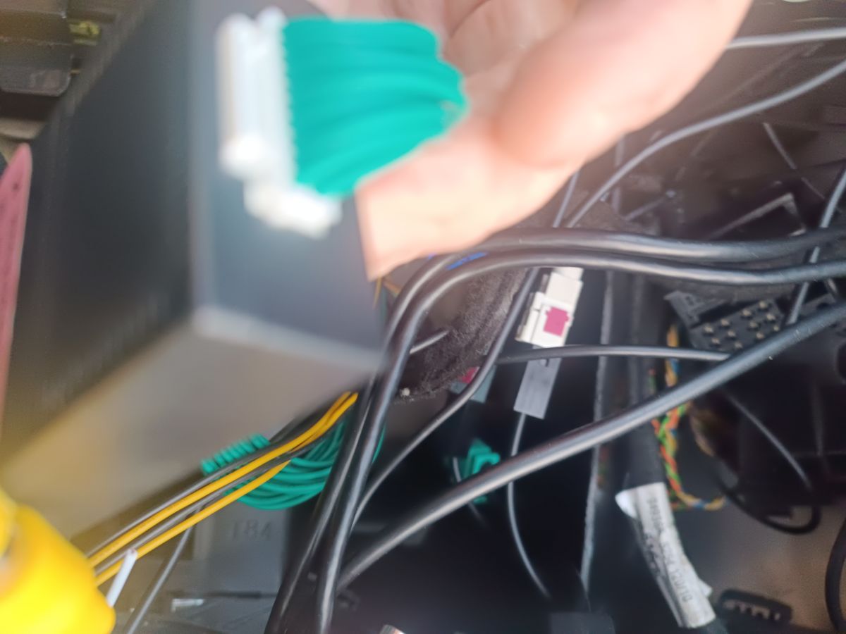

    Chyba że gdzieś pomylone przewody. Na innych filmikach z chińskimi radiami Android head-up się otwiera, działa.
    Zgadza się, plus stały idzie ze złącza quadlock, a ACC z canbus do radia.

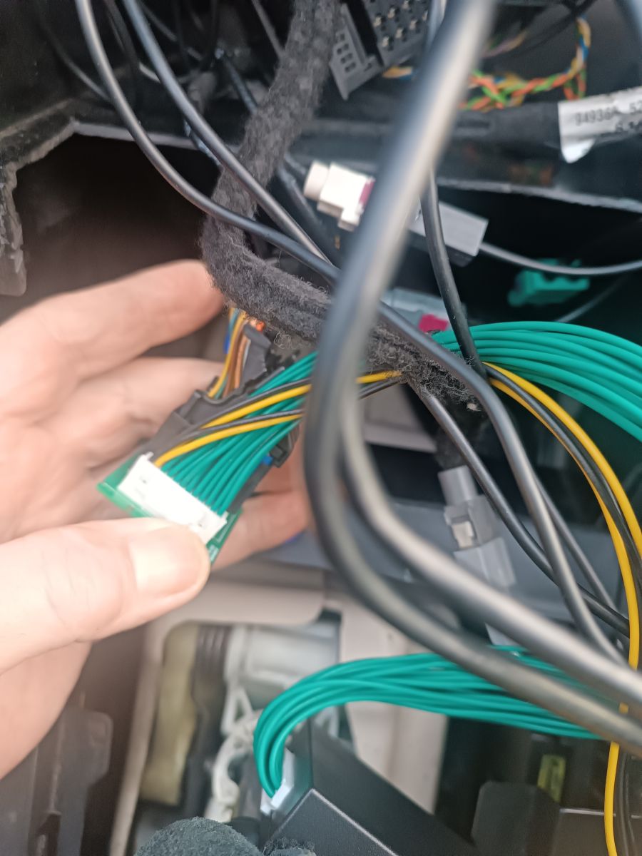

    Potem z 2 strony canbus pęk zielonych przewodów do wtyczki od modułu klimatyzacji.
    Zbliżenie na zielone przewody CANBUS podłączone do wtyczki w desce rozdzielczej samochodu Zbliżenie na zielone przewody podłączane do czarnego modułu CAN bus w kokpicie auta Ekran radia samochodowego z interfejsem Android i ustawieniami CAN oraz klimatyzacją

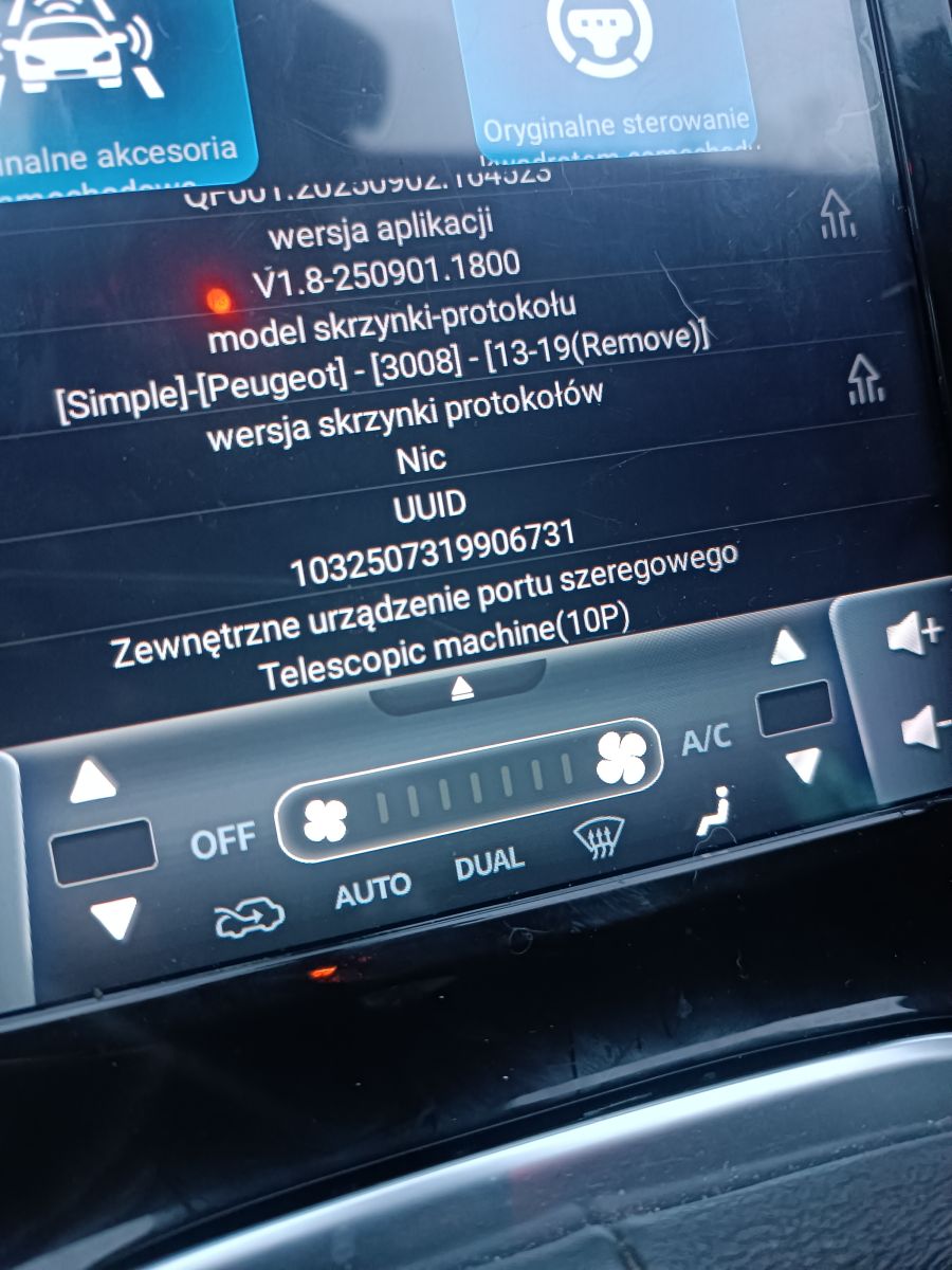

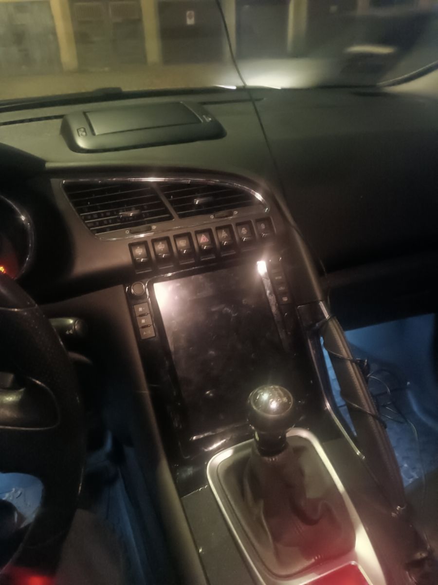

    To takie radyjko.
    Wnętrze samochodu z dużym ekranem dotykowym, który jest wyłączony
    No tak — sterowanie działa z kierownicy, kradnie prąd: 2 dni i akumulator pusty. Head-up nie działa i panel klimatyzacji na radiu też, jak widać, nie działa.
    No tak sterowanie działa z kierownicy , kradnie prąd 2dni i akumulator pusty hed-up nie działka i panel klimatyzacji na radiu też jak widać nie działa
    Może w radiu jest ustawiona zła wersja modułu CAN?
    Wtyczki od klimatyzacji nie da się przez przypadek wpiąć odwrotnie w tą małą płytkę? Tak tylko pytam- dla pewności. :)

    Nie ma możliwości prowadzenia na jednej stronie wtyczki.
    Co do modułu CANbus, pisze na nim, że od tego modelu. Chińczyk zbywa i do tej pory nie daje odpowiedzi, a to już prawie miesiąc. Słowem Edu...m
