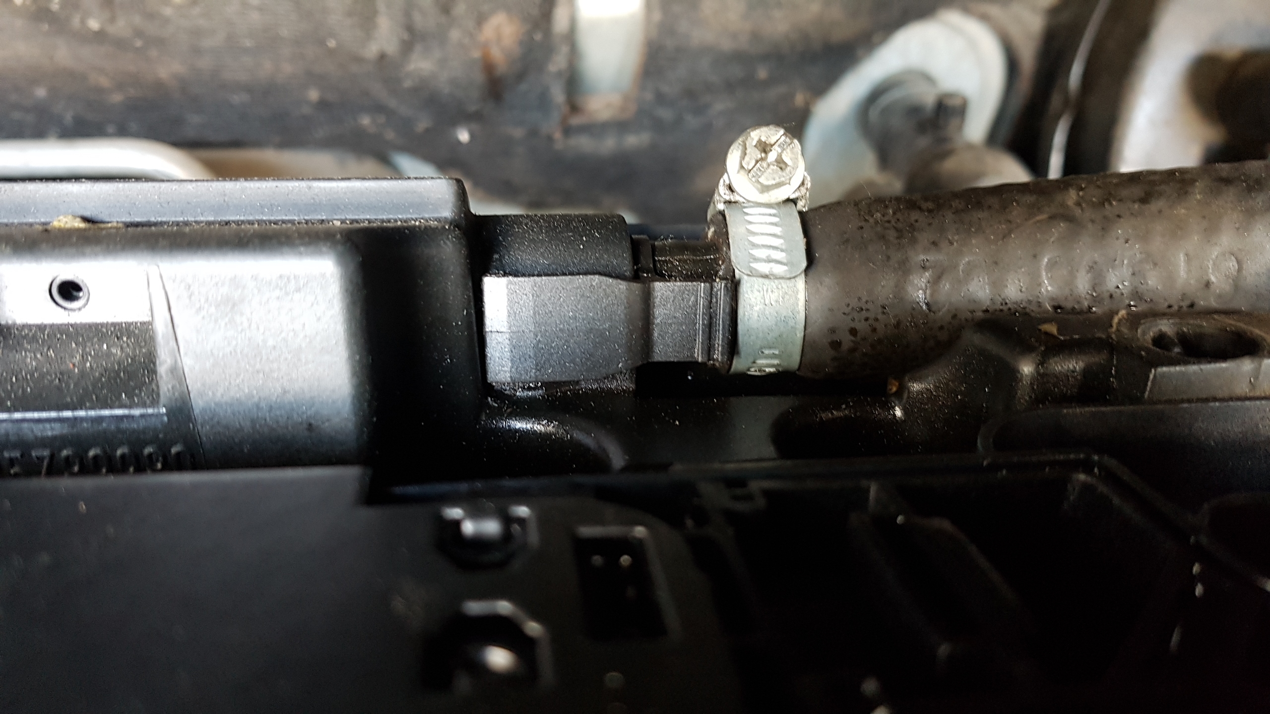

    zmieniając cewkę zapłonową zobaczyłem dziwne pocenie się prawdopodobnie odmy? Czy coś z tym robić?

    Najlepiej wrócić do orginału bo zamiast gumy powinnien być plastikowa karbowana rura.

    Dzięki!!! Podejrzewałem, że coś jest nie tak, ale nie wiedziałem, że jest to dorobione.
    Zmieniłem na oryginalną część.
