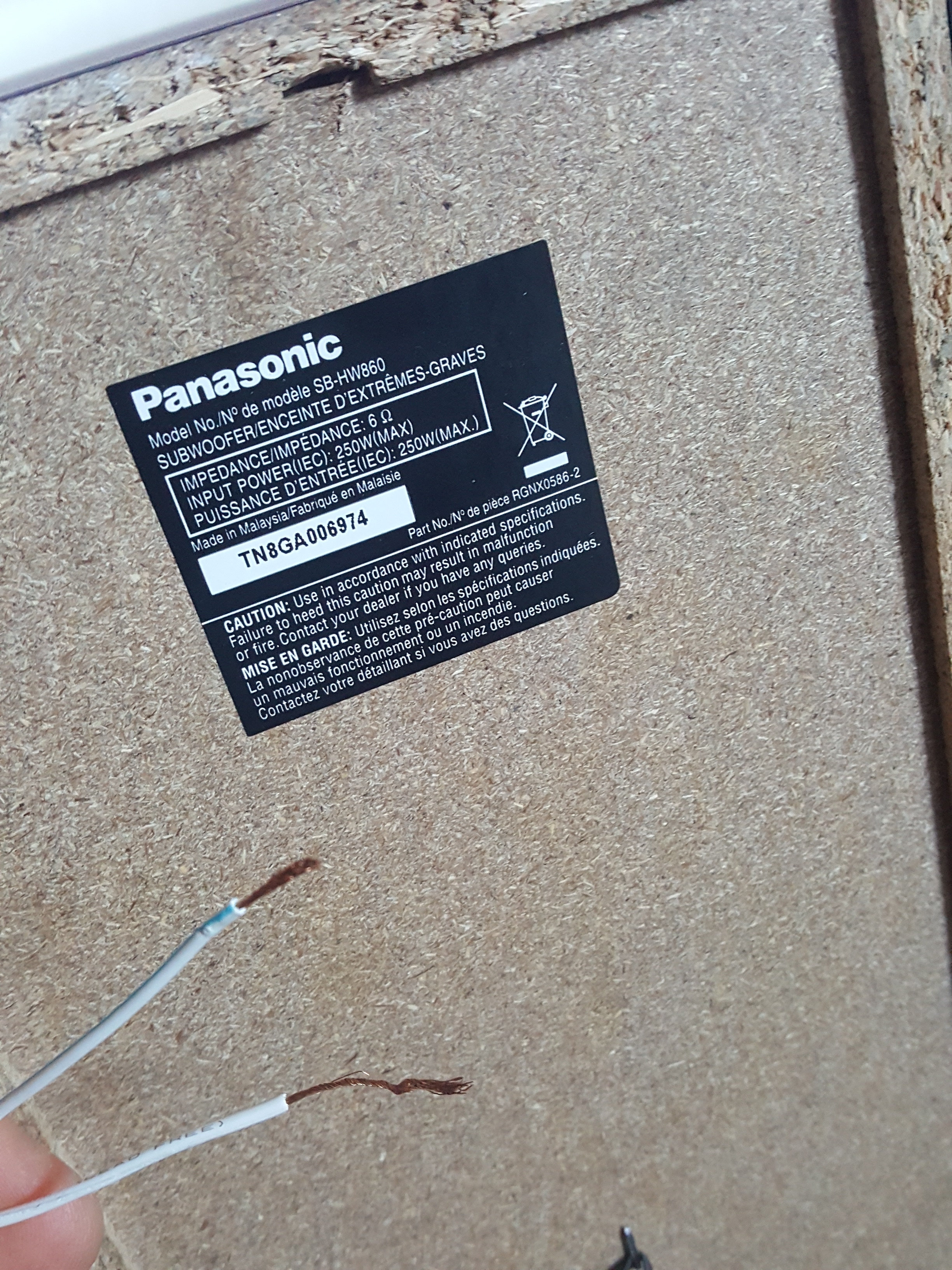

    Witam. Posiadam zestaw głośników Crative T6160 podłączony do telewizora samsung poprzez wyjście słuchawkowe. Mam też zalegające kolumny Panasonica Sb-hf560 zastanawia mnie czy da rade podłączyć takie kolumny do obecnego zestawu Creativa. Jakies adaptery czy przejściówki by pomogły? Z góry dziękuję za pomoc.
    • Creative T6160 + kolumny sb-hf560 jak podłączyć do tv? 20180520_121931.jpg (772.45 KB) Musisz być zalogowany, aby pobrać ten załącznik.
    • Creative T6160 + kolumny sb-hf560 jak podłączyć do tv? 20180520_122147.jpg (1.42 MB) Musisz być zalogowany, aby pobrać ten załącznik.

    Chcesz zamienić głośniki czy dopiąć dodatkowe ?
    Jak zamienić to sprawdź impedancję głośników Creative.

    Chciałbym dopiąć jako dodatkowe ostatecznie zamienić tylko nie mam pojęcia jak to techniczne zrobić. Do kolumn Panasonica trzeba by takie wtyczki zrobić jak w creativie mam wyjścia i będzie to działało?

    Impedancja minimalna na creative 4Ohm kolumny panasonica 3Ohm
    Jeśli połączysz parę w szereg wyjdzie ci 7 Ohm a przy równoległym 1.7 Ohma. Czyli raczej polecam połączenie to pierwsze.

    Kolumny działają. Mam jeszcze pytanie jak by podłączyć taki subwoofer, jak podłączam pod te wyjście z Creativa bardzo cicho go słychać, prawie wcale jakies dodatkowe elementy by wystarczyły czy nie warto się w to bawić?Creative T6160 + kolumny sb-hf560 jak podłączyć do tv?
