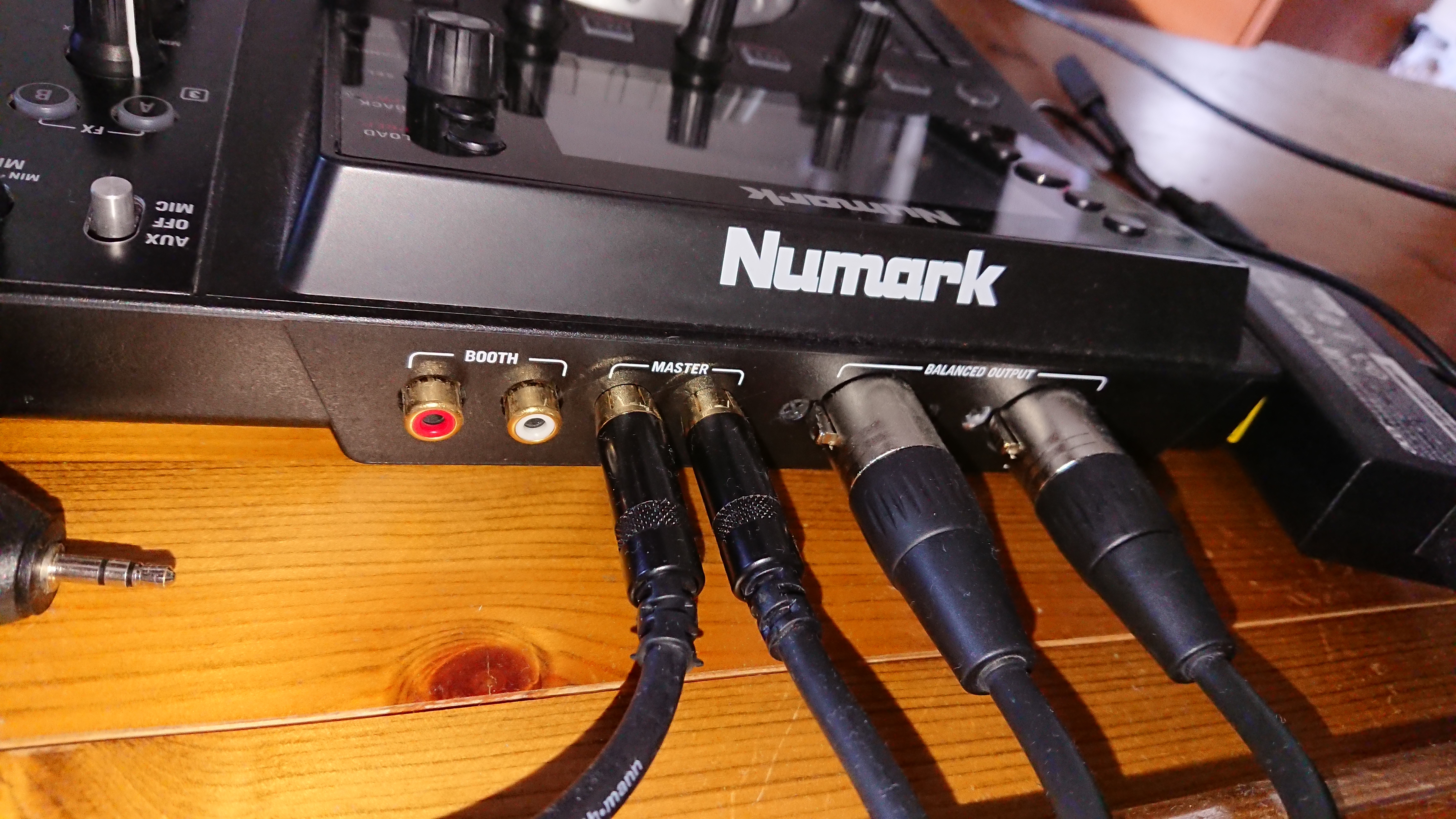

    Glosniki sprawdzone jak na razie tylko w domowych warunkach i sprawiaja sie calkiem niezle jest tylko jeden szkopuł. Zauwazylem, ze jeden z kanałów wyjsciowych z konsoli jakby nadawal slabszy sygnal na glosniki - jeden glosnik gra troszke ciszej. Probowalem przepiąć glosniki i kable sprawdic czy to aby nie jest wina osprzetu ale zawsze jedna strona gra ciszej. Od czego to zalezy? Czy musze miec jakies przejscowki lub inaczej to wszystko podlaczy ze soba? Załaczam zdjecia jak to jest spiete do konsoli. Kolumny podlaczone w konsoli do Mastera

    Chyba coś źle połączyłeś.
    Powinno być tak: Wyjścia BALANCED OUTPUT L, R konsoli, łączysz z wejściami INPUT LEFT, RIGHT subwofera, dwoma kablami XLRm - XLRf.
    Wyjście po filtrze górnoprzepustowym subwofera HIGH PASS OUT LEFT, łączysz z (np. czerwonym) wejściem AUX IN lewej (patrząc od frontu) nadstawki, kablem XLRf - RCA. Wyjście po filtrze górnoprzepustowym subwofera HIGH PASS OUT RIGHT, łączysz z (np. czerwonym) wejściem AUX IN prawej (patrząc od frontu) nadstawki, kablem XLRf - RCA.
    Przyciski LINE/MP-3 w satelitach mają być w pozycji LINE (wyciśnięte), potencjometry TREBLE i BASS ustawione w okolicy godź. 12 (oczywiście można korygować).
    Potencjometr filtra dolnoprzepustowego Hz subwofera, ustaw doświadczalnie (na ucho) w okolicy 100-150 Hz, czyli mniej/więcej miedzy godź. 10 a 12.
    Potencjometry LEVEL i subwofera i nadstawek, musisz ustalić na takim poziomie by i niska z subwofera i średnio-wysoka z satelit część pasma, były jak najbardziej zrównoważone.
    Resztę regulacji wykonujesz z poziomu konsoli.
