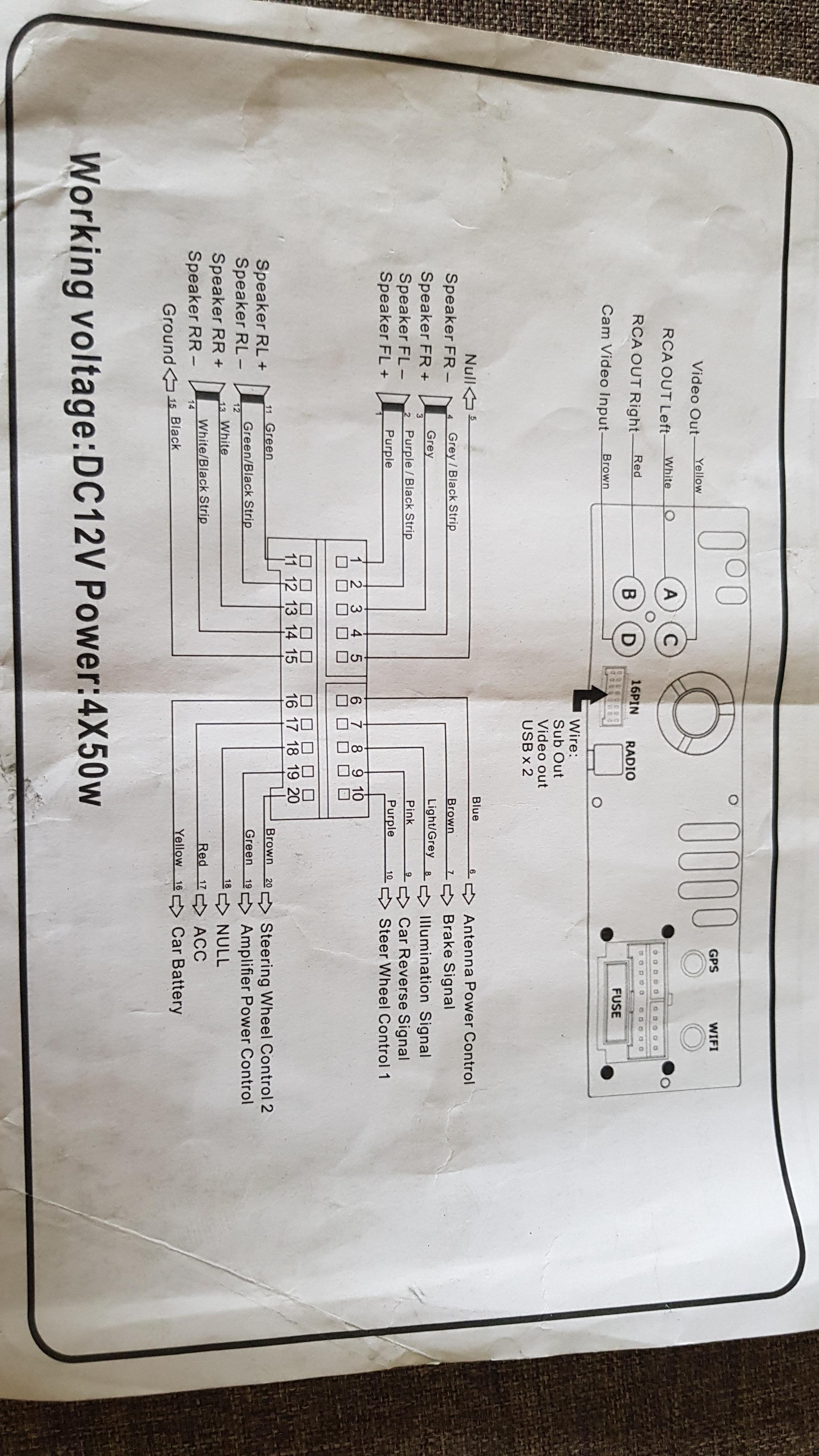

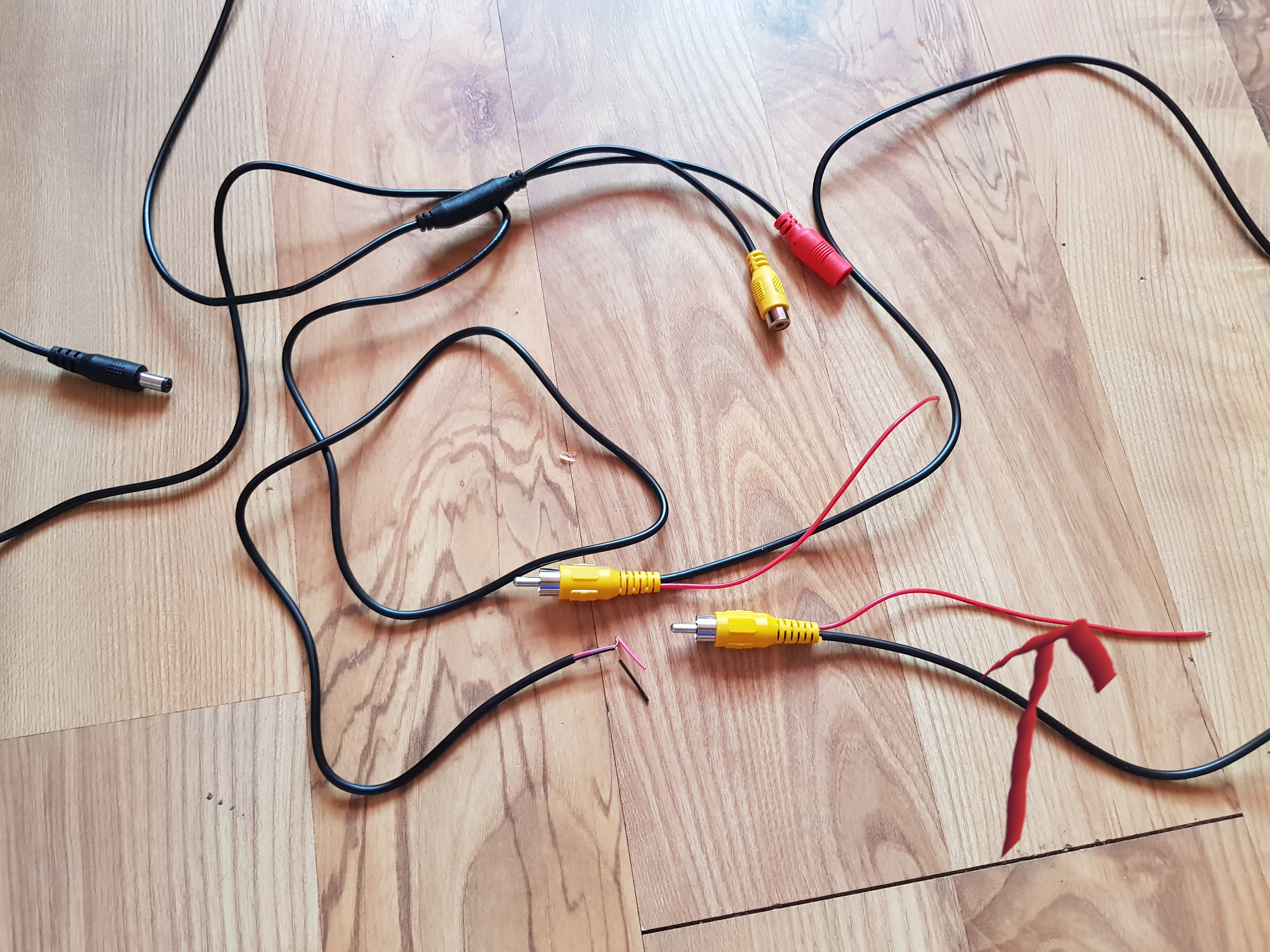

    Witam gdzie podpiąć ten maly czerwony kabelek od kamery cofania w radiu?

    Pink 9
    Przełączy wtedy na na obraz z kamery przy zapaleniu światła wstecznego.

    Właśnie o to mi chodzi tylko w ktore miejsce w kostce go wpiąć?

    No przecież masz na schemacie!

    No właśnie albo ja głupi jestem albo sam juz nie wiem mam go wpiac w car reverse signal?

    No w to co napisałeś
    Napisałem to w pierwszej odpowiedzi.

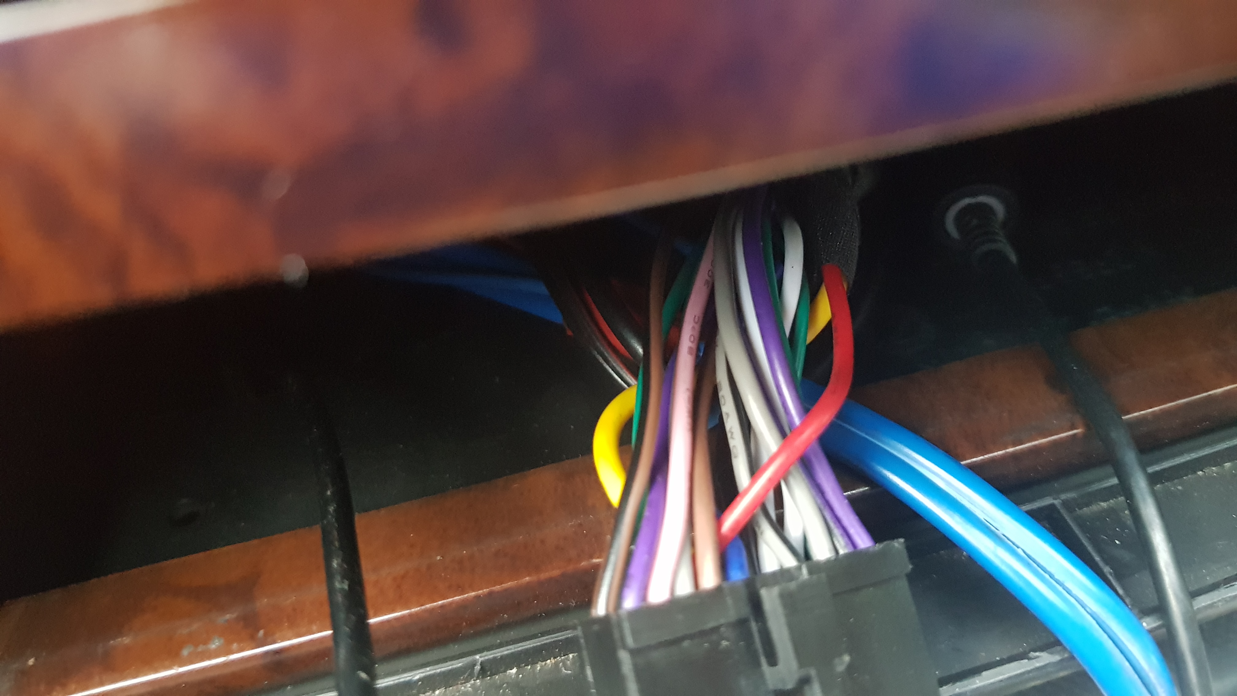

    Cos takiego

    A co jest na drugim końcu przewodu różowego?

    Ciezko powiedziec wszystkie kable wychodza z wiązki także niestety nie widac gdzie idzie

    Ok. Podłącz radio i uruchom. Potem sprawdź czy pojawia się prąd na tym przewodzie.
    Zasadniczo tam powinien być w pięty ten sygnał

    Na drugim końcu powinna być kostka ISO, bo Peugeot 307 był w taką wyposażany.
    Chyba, że pojawił się rzeźnik i łączył wycinając kostki.
    Na drugim końcu przewodu różowego nie powinno być nic podłączone i tam należy wpiąć ten przewód.

    Kostka chyba jest musze wypinac ten kabel czy moge się w ten wpiac?

    Normalnie możesz go nawet przeciąć ale tak żeby ewentualnie dało się go potem łączyć (nie ciąć przy samej wtyczce )

    Dziala wszystko temat do zamkniecia
