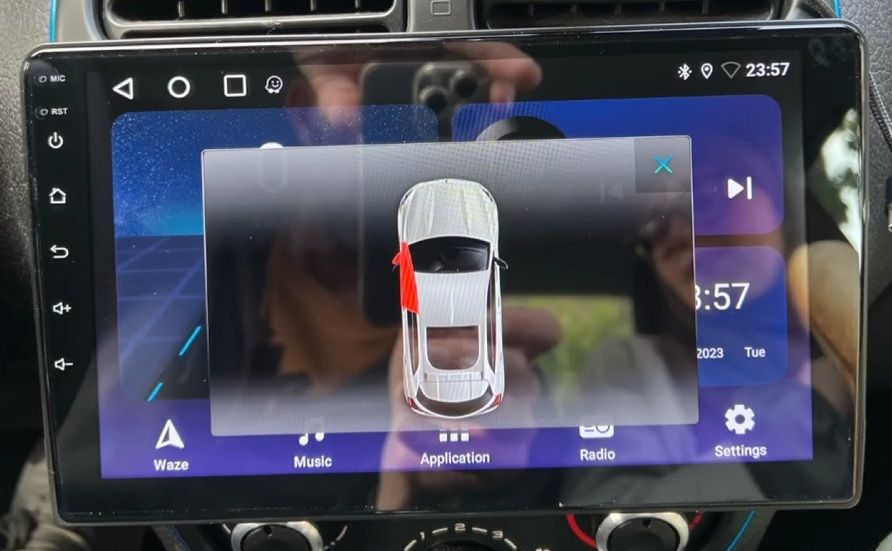

    Mam problem z kamerą cofania w Peugeot 207. Podłączyłem kamerę do radia oraz przewody do lampy biegu wstecznego zgodnie z instrukcją. Po wrzuceniu wstecznego biegu radio reaguje, jednak nie wyświetla obrazu. Czy mogą Państwo doradzić, w czym może tkwić problem? Nie wiem, czy składać reklamację, czy jednak może coś źle zrobiłem, proszę o jakieś rady, może ktoś z Państwa miał podobny problem do mnie. Sprawdzałem, czy kamera dostaje prąd przez miernik i wszystko było ok.
    Ekran radia z graficznym widokiem samochodu i oznaczeniem cofania.

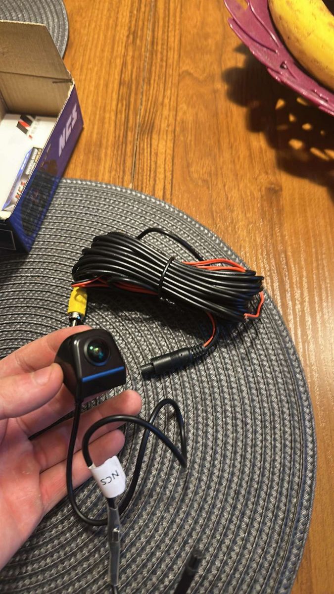

    Na zdjęciu, które podsyłam, widać owinięty w folię zaraz pod białą etykietą przycisk, który być może służy do zmiany formatu, aczkolwiek gdy go klikałem, nic się nie zmieniło. Czy przecięcie białego kabelka wiąże się ze stratą możliwości reklamacji?
    Na to nikt ci tutaj nie odpowie

    hsqkonto napisał:
    Nie dostrzegłem żadnego białego kabelka.
    Bo jest czerwony, akuratnie. Ten przewód służy do zasilania kamery. Masz na niego wyjście w radiu, a do radia podłączasz światła cofania do aktywowania systemu.

    Czasem trzeba zmienić/ ustawić kamerę na on w opcjach

    Biała pętla służy najczęściej do wyłączania/włączania linii pomocniczych
