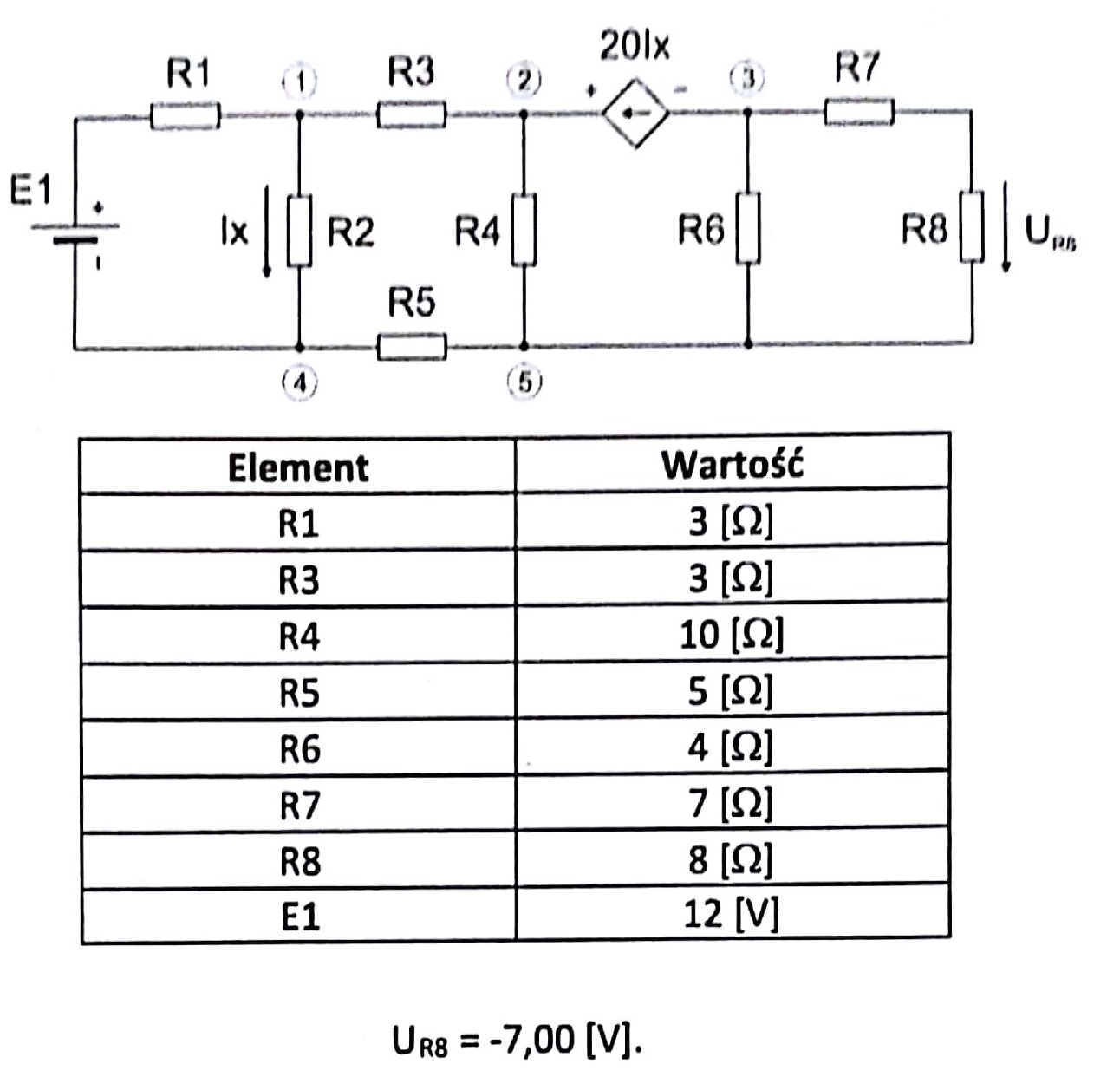

    Cześć.
    Borykam się z projektem optymalizacji układu elektrycznego.
    Zrobiłem model w excelu na podstawie metody węzłowej, który daje poprawne wyniki dla gotowej odpowiedzi którą uzyskałem modelując układ w Everycircuit.com.
    Kolejnym, oczywistym krokiem jest uzyskanie danej wartości rezystora R2 stosując odpowiednie zależności a następnie obliczenie układu w Solverze. I w tym momencie właśnie utknąłem. Od kilku godzin nie mogę dojść do tego jak powiązać rezystancję R2 z spadkiem napięcia na R8.
    Czy byłby w stanie ktoś mi podpowiedzieć jaki tok rozumowania powinienem obrać ?

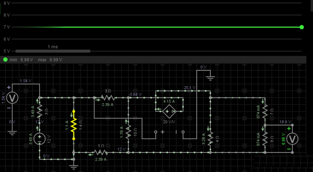

    Błędu nie mam póki co żadnego - przy podstawieniu R2=1.4027[Om] Dane w excelu pokrywają się z modelem z everycircuit.
    Tylko że wartość źródła napięcia 20lx jest zależna od dobranej R2 co implikuje odpowiednim spadkiem napięcia na R8.
    Nie wiem od której strony to ugryźć aby powiązać ze sobą te wartości.

    Prąd płynący przez gałąź z źródłem napięciowym wynosi 4,156A, a przez rezystor R2 ok 1,095A, skąd pomysł o wstawieniu źródła prądowego 20x mniejszego ?

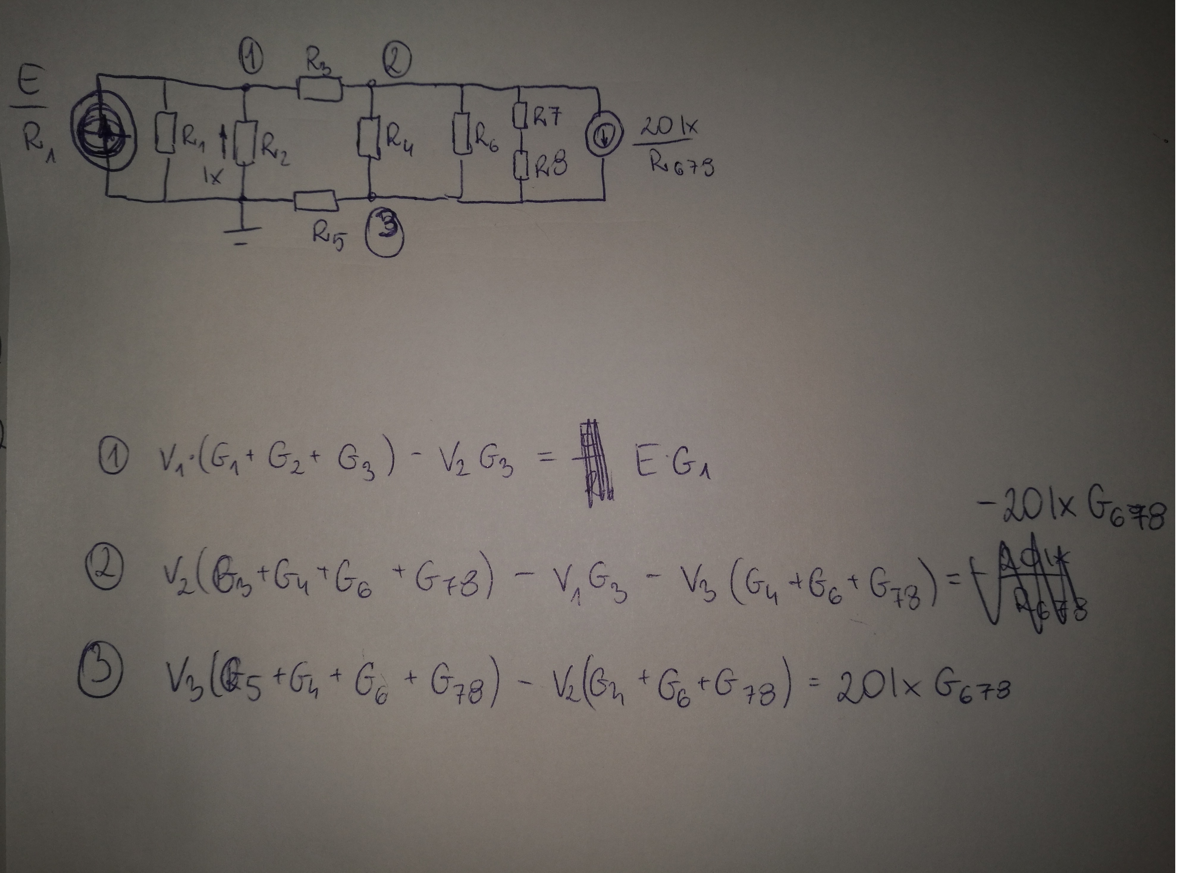

  • #12 17268945
    SQeed
    Poziom 8  
    Posty: 24
    Czy węzły są dobrze rozpisane ?
