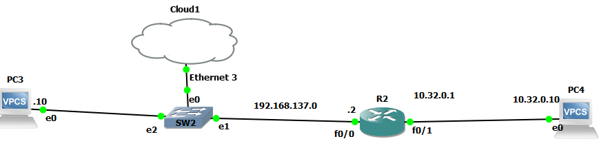

    Stworzyłem sobie sieć jak na obrazku, ping do każdej maszyny oraz do internetu działa bez problemu w każda stronę (w chmurze mam loopback interface). Jednak żeby ping był możliwy z PC4 do internetu potrzebny jest NAT, kiedy to robię to PC4 sięga internet ale PC3 przestaje komunikować się z PC4. PC4 może jednak pingować PC3. Moja konfiguracja NAT wygląda tak:
    R2(config)#int f0/1
    R2(config-if)#ip nat insde
    R2(config)#int f0/0
    R2(config-if)#ip nat outside
    R2(config)#ip nat inside source list 1 interface f0/0 overload
    R2(config)#access-list 1 permit any
    Dlaczego przy tej konfiguracji PC3 nie ma wjazdu do sieci 10.32.0.0?
    Jak prawidłowo skonfigurować NAT żeby PC3 mógł komunikować sie z PC4. Nie mam już pomysłu.
    Odpowiedz sobie na proste pytanie - czym jest NAT, co powoduje?
    Co przez to rozumiesz?
    P.S. Czemu internet przychodzi na switch, a nie na router?
    Wiem że NAT zmienia nasz adres w sieci.
    Powinienem napisać Loopback adapter - utworzyłem kartę sieciową która jest udostępniona z moją kartą w laptopie i dzięki temu mam wyjście do internetu.
    Z przyzwyczajenia, ASA np nie można połączyć bezpośrednio, nie jestem pewien jak to jest z ruterem. (wiem ze to nie naturalne).
    Czy utworzenie takiej samej access listy na drugim interfejsie załatwi sprawę? Nie mam możliwości teraz sprawdzić.
