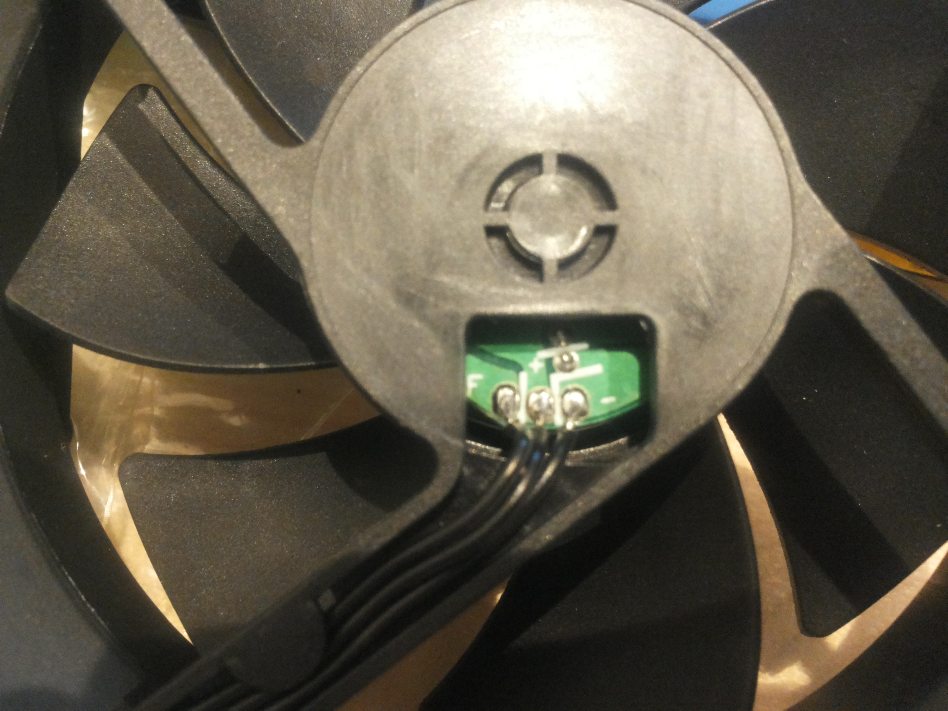

    Ok narazie ładowarke 5V /1A przeciąłem i są dwa kable, rozumiem że biały to + a czarny -? (tak w internecie znalazłem)
    I teraz druga rzecz to wiatrak tam są 3 czarne kable i są podłączone do płytki na której są oznaczenia gdzie + gdzie - ale chyba nie czaję a nie chcę podłączać nie będąc pewnym, chyba ze to niczym nie grozi?
    Poniżej zdjęcie
    Wentylator komputerowy SilentiumPc Mistral 92, 12V/0.13A przejście z 230V
    z tego co wyczytałem jeden odpowiada za prędkość.

    Jak dam mu trochę pędu to działa normalnie.... ale trochę przeraża mnie fakt że sam "nie wstanie"... czy jakby nagle się zatrzymał i przestał kręcić to takie napięcie 5V, może mu zaszkodzić jak nie będzie się kręcić?
    Przy 5V prąd płynący przez cewkę (nawet przy zatrzymaniu) jest zbyt mały aby ją uszkodzić.
