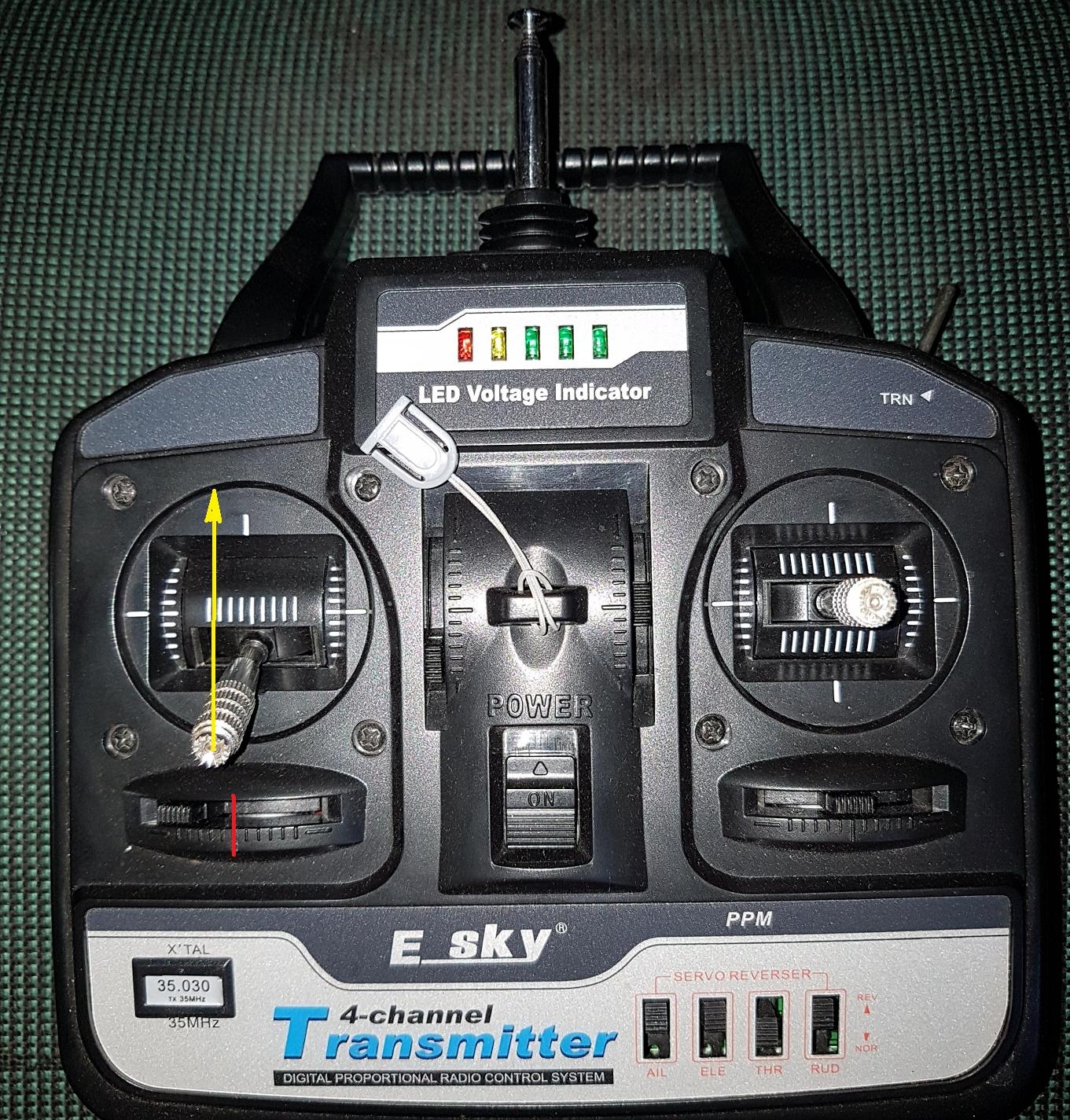

    Witam. Posiadam taki model. I pierwszy raz udało się latać ale później coś zepsułem ponieważ gdy dam lewy jojstick do góry i np w lewo to wzrastają obroty a helikopter jest na ziemi i się kręci w kółko i nie można w żaden sposób wystartować.
    • Esky Lama v3 nie lata. Kręci się wokół własnej osi. 20180608_090734.jpg (1.73 MB) Musisz być zalogowany, aby pobrać ten załącznik.
    • Esky Lama v3 nie lata. Kręci się wokół własnej osi. 20180608_092803.jpg (5.11 MB) Musisz być zalogowany, aby pobrać ten załącznik.
    • Esky Lama v3 nie lata. Kręci się wokół własnej osi. E_sky_LAMA_V3-2_4GHz_foto1.jpg (49.9 KB) Musisz być zalogowany, aby pobrać ten załącznik.

    Witam - do momentu zawiśnięcia helikoptera proszę manetkę ( lewą THR )
    kierować do góry ( nie na boki ) .
    Proszę skorygować ustawienie trymera ( silnik łopaty góra /dół ).

    Ale kiedy nie chce sie unieść. Próbowałem zmienić ustawienia Trymeru ale bez skutku. Ciągle to samo. A te 4 przełączniki na do czego służą ? Może w nich trwi problem.

    Ten ostatni z napisem RUD - przesuń w dół .

    1 - Wszystkie trymery mają być na środku.
    2 - W czasie startu nie używaj obrotu w prawo i lewo.
    Lama ma sterowanie obrotem, oparte o różnicowanie prędkości silników.
    W praktyce oznacza to, że dolny silnik zwalnia lub przyśpiesza, w zależności od wybranego kierunku.
    Jeżeli zwalnia, to model traci siłę nośną (spada prędkość wirnika).
    Dla odmiany, jeżeli silnik przyśpiesza (obrót w drugą stronę), to śmigłowiec z kolei leci w górę.
    Pilot musi się zatem nauczyć przy obrocie, kompensowania przepustnicą różnic siły ciągu modelu.
    Dodatkowo Lama ma kompensację momentu obrotowego opartą o napięcie zasilania.
    W miarę rozładowania akumulatora w czasie lotu, różnice prędkości między silnikami mogą się zmieniać. I tylko do tego służy trymer - do kompensowania tych zmian.
    Zaczynamy od pozycji środkowej i albo sami kompensujemy to ruchem drążków, albo używamy trymera, np. przy zawisie.
