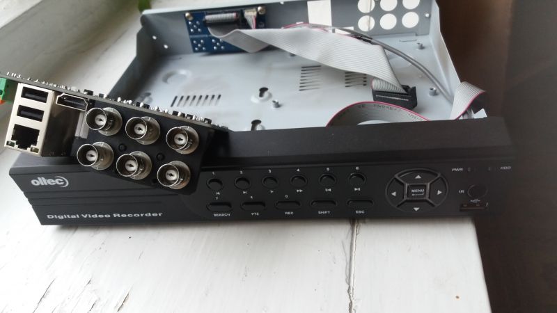

    Rejestrator zatrzymuje się na kontrolnych pasach, dalej nie uruchamia się.
    Podejrzewam usterkę firmware.
    Czy ktoś orientuje się jak załadować nowy firmware w tym urządzeniu?
    Czy działa on na starcie na jakimś domyślnym IP?
    Nie mam dostępu do programatora, mam jednak przewód USB->TTL, ale nie jestem przekonany odnośnie podłączenia jego. Nie widzę żadnych 4 pinów, oprócz jednego białego obok gniazda VGA.
    Jest jeszcze jedno miejsce na pinout ale 3 piny tylko.
    Rejestrator DNR 2008NDfr
    Oznaczenie pod płytką
    AS8-3520D-XHSK V1.01
    20130416
    94V-O
    E327349
    CDX-I

    Jesteś wstanie sprawdzić jakie masz aktualnie zainstalowane oprogramowanie (firmware).
    Podeślij zdjęcia w pełnej rozdzielczości ostre i wyraźne urządzenia i płyty głównej z obu stron.
    Nie jestem w stanie tego powiedzieć.
    Rejestrator dostałem w celu diagnostyki. Mam jednak do dyspozycji inne sprawne działające.
    DNR 2008 - odzysk firmware, dostęp do UART/U-BOOTDNR 2008 - odzysk firmware, dostęp do UART/U-BOOT
    Na czerowno przekreślone miejca to złącza, które są używane przez połączenia do wyświetlacza, etc.
    Oznaczenie 1- używane przez przyciski z przodu obudowy
    Oznaczenie 2- nie używane, może to być UART, ale przypuszczam, że jest to bardziej kolejny panel do sterowania
    Nie widzę nigdzie 4 złączy na TTL, nawet gniazd do nalutowania, kompletne zero z jednej i drugiej strony
    Ma się rozumieć kropla w kroplę taki sam model ?
    Teraz widzę że model płyty identyczny z Oltec HDVR-08HD Tylko ty nie masz gniazd BNC wlutowanych tylko zapewne podłączane taśmą.
    Źródło
    DNR 2008 - odzysk firmware, dostęp do UART/U-BOOTDNR 2008 - odzysk firmware, dostęp do UART/U-BOOTDNR 2008 - odzysk firmware, dostęp do UART/U-BOOTDNR 2008 - odzysk firmware, dostęp do UART/U-BOOT
    Oczywiście znając życie pod inną nazwą też można by się doszukać tego modelu.
    Główny układ jak nie trudno odgadnąć to HI3520D
    Obok baterii masz SPI FLASH 25Q128 zdało by się zgrać to co tam siedzi i zapisać o ile nie jest układ uszkodzony.
    Co do UART to własnie te 3 piny przy krawędzi radiatora mogą być jako UART. Jak byś się tam podpiął przez terminal mógł być widzieć czy startuje chipset i na czym się zatrzymuje.
    Oczywiście te 3 piny mogą być od zasilania wiatraczka do chłodzenia radiatora dla tego sprawdź jakie tam napięcia masz względem masy.
