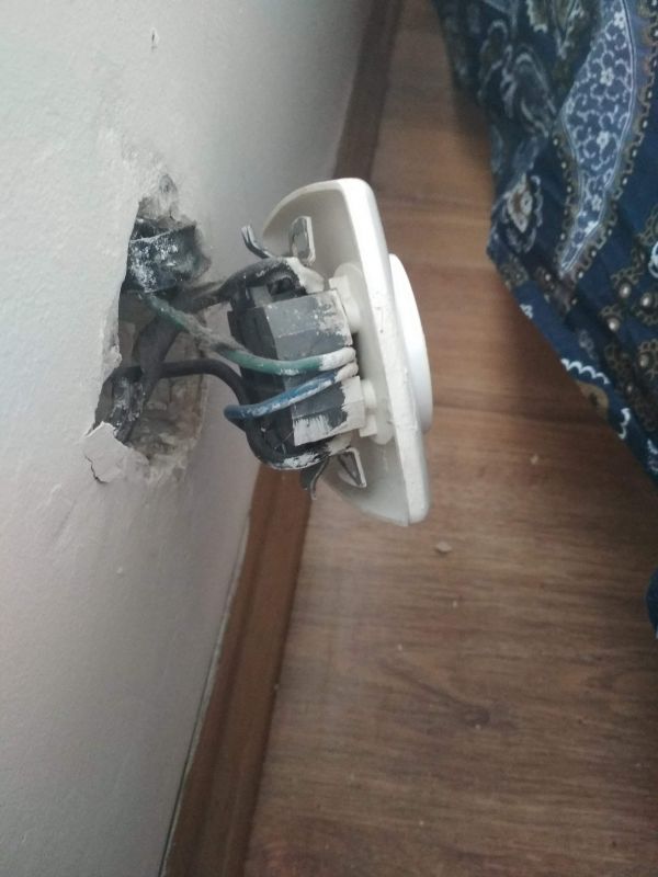

    Nie było mnie przez weekend w mieszkaniu( piątek wszystko ok, dzisiaj żadne z 4 gniazdek nie działa). Wszystkie gniazdka w pokoju(4) przestały działać, oświetlenie w pokoju działa poprawnie. Mieszkanie w starym bloku, pogotowie spółdzielni za samą fatygę chce 100zł, a wycena szkody dodatkowy hajs. Moje pytania to co poza wymienionymi może stanowić przyczynę, dodatkowo w mieście była w weekend burza( mieszkanie na 2 piętrze w budynku 4 piętrowym-nie wiem czy to ma znaczenie)
    -przerwany jeden z przewodów w gniazdku( wszystkie 4 połączone szeregowo dlatego wszystkie nie działają)
    -spalony bezpiecznik w puszce
    -przerwany przewód w ścianie( czy to wgl. prawdopodobne bez żadnego większego obiciążenia?)
    Na zdj jeden z kontaktów.

    Włodzimierz Wojtiuk
    Poziom 32  
    Posty: 1421
    Pomógł: 231
    Ocena: 273
    Sugeruję wezwać fachowca!

    Topolski Mirosław
    Moderator Elektrotechnika
    Posty: 7164
    Pomógł: 355
    Ocena: 1624
    Gniazda łączone są równolegle nie szeregowo , podajesz za mało informacji jeśli chodzi o instalację : jakie przewody (miedź , aluminium), jakie zabezpieczenia, czy tylko masz gniazda w pokoju?- co z innymi.Jeśli nie jesteś elektrykiem to sugestia abyś wezwał elektryka jak najbardziej słuszna.
