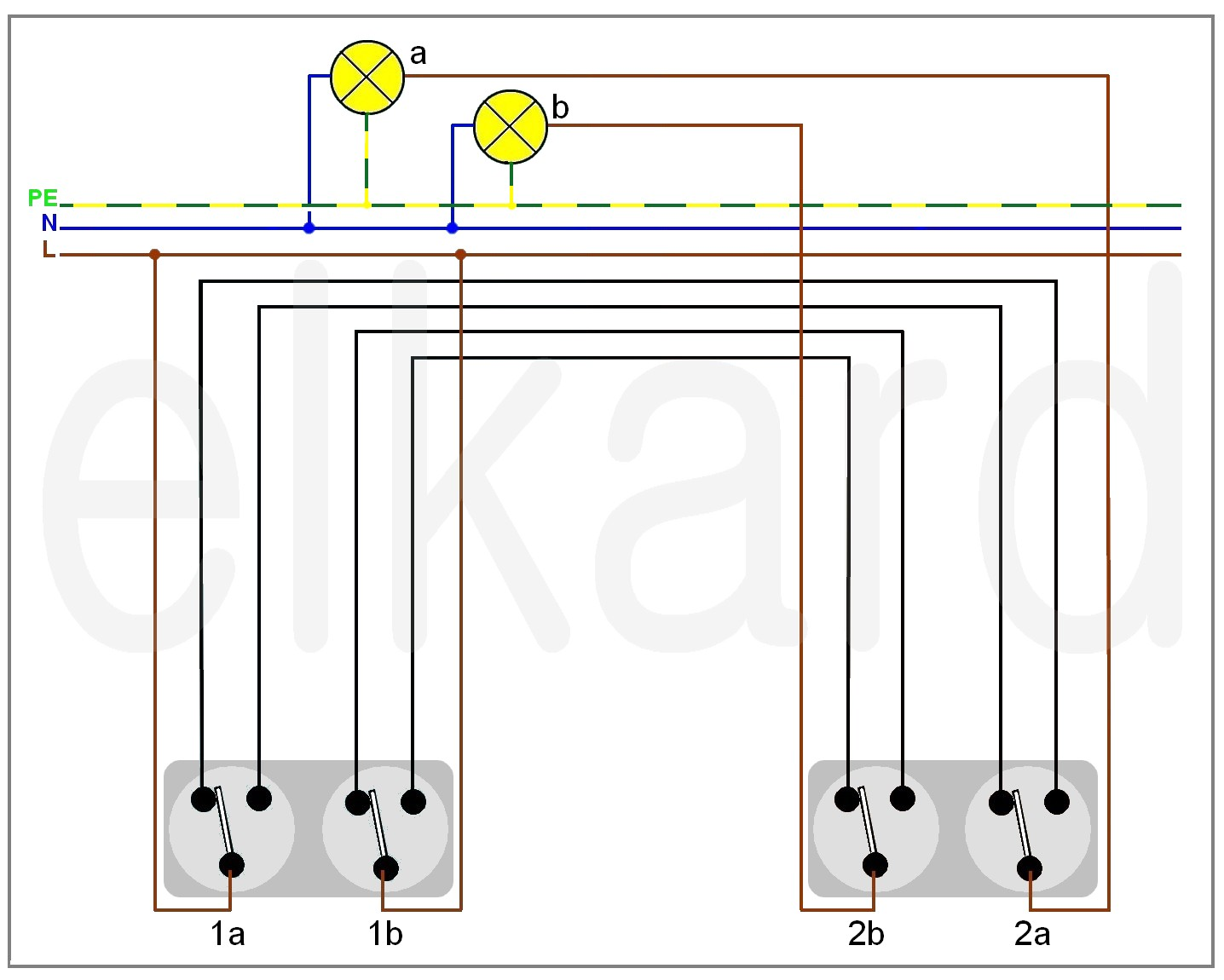

    nie mogę sobie poradzić z zaplanowaniem kabli do podłączenia kinkietów w sypialni.
    Chcę, aby podwójny włącznik (krzyżowy) zapalał i gasił obie. (jeden od jednej, drugi od drugiej żarówki)
    Oraz pod żarówką żeby zapalać i gasić tylko tą jedną.
    Czy moglibyście narysować mi schemat podłączenia ?

    Nie potrzebujesz podwójnego krzyżowego ale podwójny schodowy. Chodzi o to że musisz wykonać dwa obwody włączników schodowych, niezależnych od siebie.

    Potrzeba jeden podwójny schodowy i dwa pojedyncze schodowe.
    Między puszką z wył podwójnym a każdą z puszek z wył pojedynczymi poprowadź przewód 4 żyłowymi (zakupić przewód z żyłą popielatą zamiast niebieskiej). Zasilanie doprowadzić do puszki wyłącznika podwójnego a żarówki do puszek wył pojedynczych przewodem 3 żyłowym.
    Wszystkie przewody żółto-zielone połączyć kostkami WAGO (lub ich odpowiednikami)
    Pozostałe przewody połączyć wg schematu:
    Schemat podłączenia kinkietów z podwójnym i pojedynczym włącznikiem
    Rysunek pochodzi z tematu: Link

    A gdzie PE do wyłączników?
  • #5 17278072
    kj1
    Specjalista elektryk
    Posty: 3280
    Pomógł: 278
    Ocena: 848
    Rzeczywiście na rysunku go nie ma, ale opisałem to w tekscie. Przeczytałeś?
