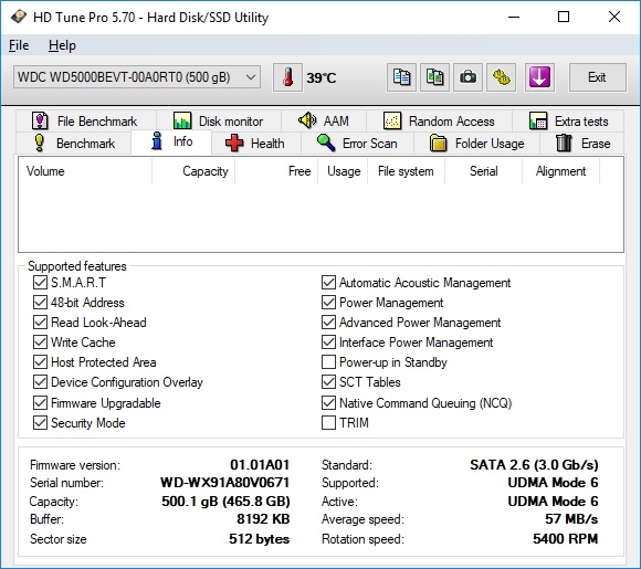

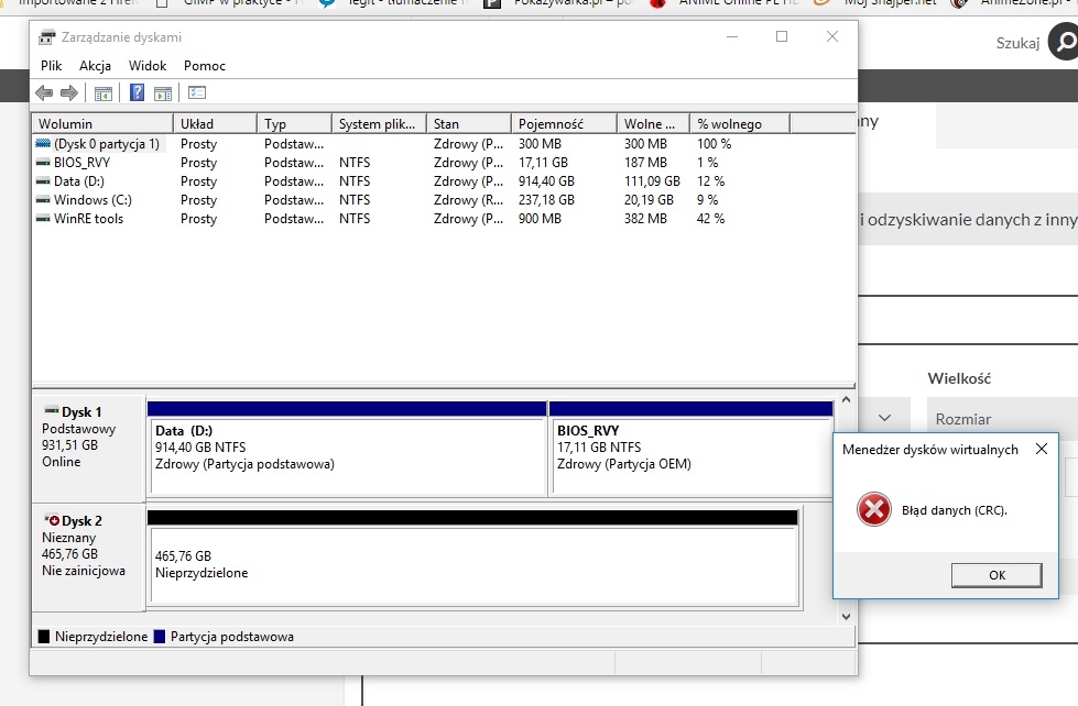

    Jestem posiadaczem zewnętrznego dysku WD5000BEVT-00A0RT0 (WD Scorpio Blue 500GB). Wszystko było w porządku do momentu aż dysk upadł. Podniosłem go, podłączyłem do laptopa, było w porządku. Ale za 3 razem przestało wykrywać dysk. Migawka na dysku zewnętrznym się świeci po podłączeniu, w eksploratorze plików dysk nie jest wykrywany, w zarządzaniu dyskami widać go ale nie można zainicjować.
    WD Scorpio Blue 500GB nie wykrywany, błąd inicjalizacji po upadku
    Nie mogę przydzielić litery dysku. Próbowałem odinstalować urządzenie, zainstalować ponownie ale nie pomogło. Odpaliłem HD Tune, screeny z health,info,error scan poniżej.

    Benchmark - read error,test aborted, nie znajduje żadnych plików w folder usage.

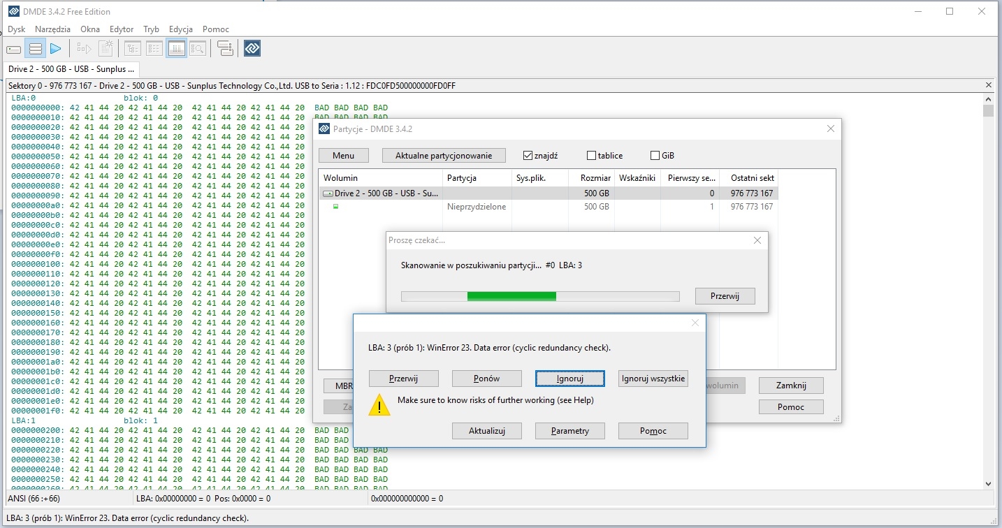

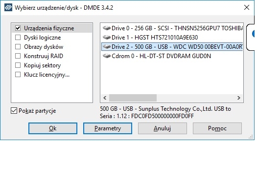

    Jeszcze czytałem o DMDE ale pracuje w kółko przy próbie znalezienia partycji na uszkodzonym dysku, po wybraniu opcji żeby ignorował błędy.

    Dziękuje za rade, następnym razem będę miał świadomość jak postępować w takim przypadku. Odzyskałem trochę danych (15%) przez DMDE ale ostatecznie oddałem dysk do laboratorium. Już trudno, co ma być to będzie ale i tak jestem zły na maksa.
