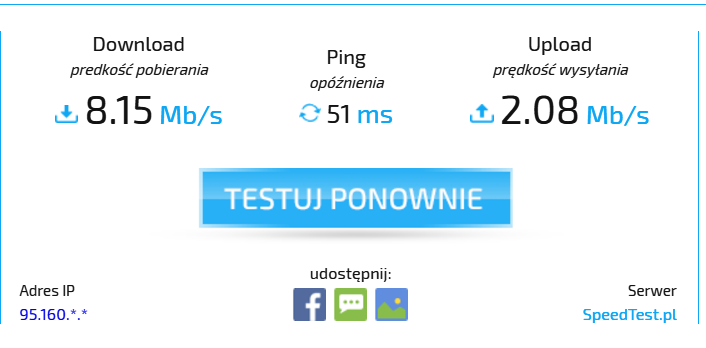

    Mam problem z pingiem w grach, który jest stały 100-200i tym samym niegrywalny. Pingowanie stron 10-30, speedtest 20-60. Loss 0%. Upload i download wydają się spoko. Gdzie leży problem w takim razie?
    Mam jeszcze wyciąg z WinMTR, nawet nie wiem cz przydatne
    Wysoki ping w grach przy niskim na speedtest - gdzie szukać przyczyny?st.png (38.56 kB)Musisz być zalogowany, aby pobrać ten załącznik.
    • w.TXT (1.37 KB) Musisz być zalogowany, aby pobrać ten załącznik.

    Wydają się. Przy grach może być za mało. Upload jest wtedy też bardzo ważny. Co to za internet (od tego trzeba zacząć)?

    No tak, zapomniałem. To radiówka, antena 1km ode mnie i widzę ją z okna. Myślisz, że jak zadzwonię do dostawcy to coś da?
    @seb235
    Wczoraj próbowałem Realm Royale, gierka w fazie alpha i mogą być problemy z serwerem (Europejski), więc wybrałem słaby przykład. Dzisiaj zobaczę Fortnite, też na EU.
    EDIT
    Sprawdzałem przed chwilą. Fortnite miałem ustawiony serwer na auto i łączył się nie wiadomo z czym. Ping wynosił 200-300. Teraz mam na Europę i jest 40-100. Skacze do 100 i ponad pewnie dlatego, że akurat ktoś z domowników coś oglądał.
    A jeżeli chodzi o tego Realm Royale to tam serwery są strasznie biedne i ludzie ogólnie narzekają na forach, więc możliwe, że to nie moja wina.

    To marnie. Radiówka zawsze działa jednokierunkowo. Jak nadaje, to nie odbiera i odwrotnie - przełącza się. Dlatego zawsze, przy obukierunkowych aplikacjach jest jakiś problem. to samo jest przy Wi-Fi.
