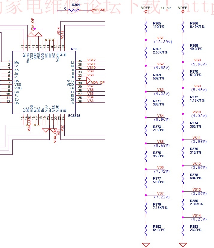

    TV po innym serwisie na typowe uszkodzenie AS19-H1G.
    T-con V400H1-C01
    Panel V4000H1L01 REVC3
    Niestety "wydmuchane" rezystory z drabinki 10 szt.
    Potrzebne wartości R84- R93.
    Może ktoś ma rozpiskę drabinki rezystorów z tego modelu, będę wdzięczny za pomoc :)

    Popatrz str.10 z zał.

    Dziękuję lisek :)
    Odzyskałem od klienta luzem 7 szt rezystorów:
    0,5R 205R 452R 651R 905R 1,692k 1,819k
    Brakuje 3 szt.
    Załącznik nie pasuje do tego co posiadam fizycznie a rysunek z drabinką jest do AS15(EC5575)
    Może ktoś z kolegów dysponuje spisem z natury.
    Najbardziej zbliżone moje wartości rezystorów są do tego
    https://www.elektroda.pl/rtvforum/topic3063935.html
    tylko, że jest to spis z V400H1-C03 a u mnie V400H1-C01

    Uzupełniłem brakujące rezystory w/g dostępnych materiałów jednak obraz nie był zadowalający.
    Wymieniłem t-con na nowy.
