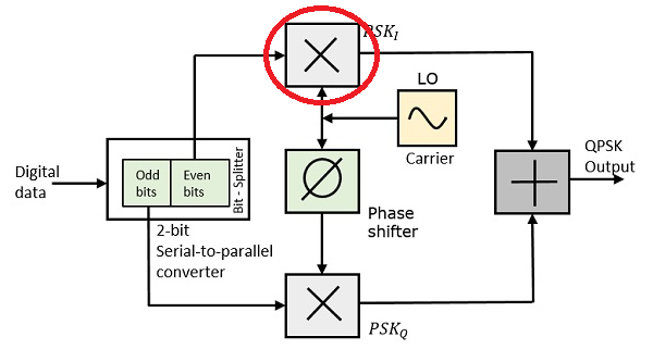

    W modulacji QAM występuje bloczek który łączy ze sobą dwa sygnały.
    Mieszanie dwóch sygnałów sinus oraz prostokąt modulacja QAM
    Pierwszy to y1=sin(2*pi*f1*t) o danej częstotliwości, natomiast drugi to sygnał przyjmujący ściśle określone wartości napięcia: y=0,2, y=0,8.
    Chciałbym zmieszać ze sobą dwa sygnały. Czy dobrze rozumiem, że sygnały te należy pomnożyć, czyli dokonać operacji splotu, przy pomocy jakiegoś mieszacza? np. takiego: http://www.analog.com/media/en/technical-documentation/data-sheets/AD834.pdf

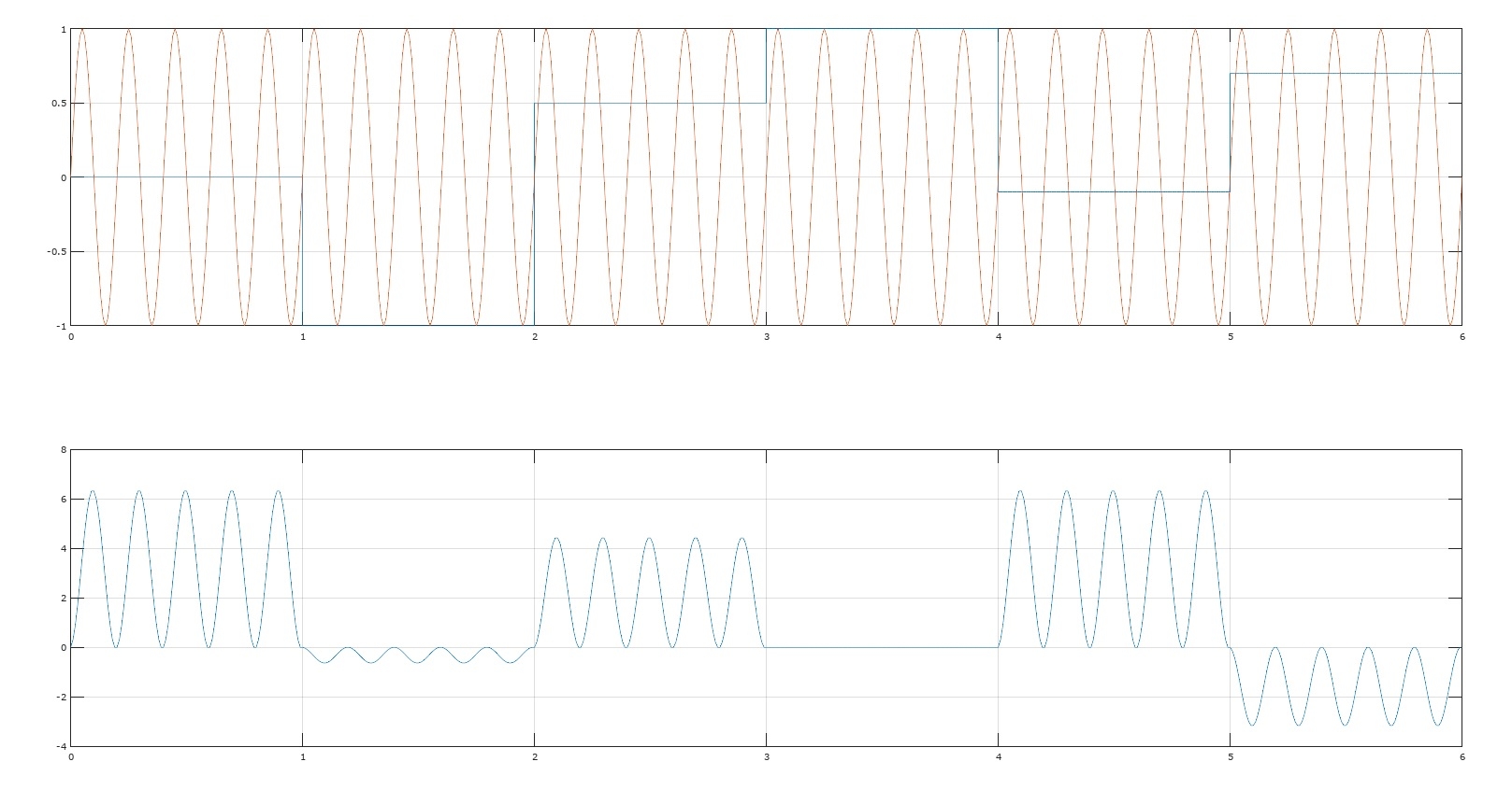

    Pokazuję moją próbę rozwiązania:
    Wykonałem symulację w Octave, używając funkcji splotu, ustawiłem różne poziomy dla sygnału prostokątnego w czasie:
    Przebieg górny to sinus o stałej częstotliwości (kolor jaśniejszy) oraz nałożony na niego przebieg prostokątny (kolor ciemniejszy). Na wykresie dolnym splot tych funkcji.

    Chyba rozwiązałem swój problem.
    W matlabie tudzież Octave nie dokonuję funkcji splotu dwóch sygnałów (macierzy) a wymnażania tych dwóch macierzy element po elemencie.
    czyli nie dokonuję:
    conv(macierz_1, macierz_2, 'same')
    tylko:
    macierz wynikowa = macierz_1 .* macierz_2
