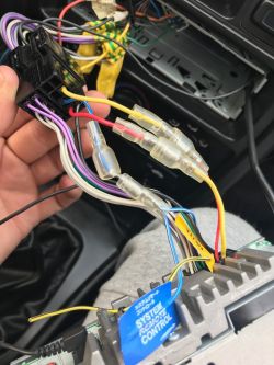

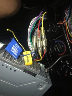

    Witam serdecznie, znalazłem na forum podobny temat, ale nie było konkretnej odpowiedzi, więc może ktoś mi tutaj pomoże, otóż posiadam radio samochodowe Pioneer DEH-X5700BT
    (https://www.pioneer-car.eu/pl/pl/products/deh-x5700bt/support)
    w poprzednim aucie rozmowy przez bluetooth działały bez problemu, teraz w innym aucie podczas połączenia rozmówca mnie słyszy, ale u mnie w głośnikach głucho, co może być nie tak? Dodam, że połączenie z innym telefonem, wgranie nowego oprogramowania, oraz reset systemu nie pomaga.
    Dodatkowo muzyka odtwarzana przez bluetooth jest normalnie odtwarzana, a gdy wybieramy numer, lub ktoś dzwoni do nas to nastaje cisza. Napisałem maila do Pioneera, ale oczywiście zero odpowiedzi.
    Dodaje filmik dla dodatkowego zobrazowania.

    Cześć, pierwsza rzecz to mikrofon, podłóż inny, może mieć inne wejście -poradzisz sobie , druga to upgrade softu: https://www.pioneer-car.eu/de/en/products/deh-x5700bt/support . Ja jednak obstawiam mikrofon.
    Radio ma funkcję neutralizacji echa i szumów, zacznij od najprostszego. Zwykły mikrofon od zestawu głosniomówiącego i będziesz wiedział czy to wina radia.

    Okazało się, że w instalacji idącej od auta głośniki były na odwrót podłączone, przód/tył, a rozmowy z BT działają tylko na przednich (w tym aucie są tylko te dwa głośniki), po podmianie wszystko elegancko działa ! Dzięki za pomoc ;)
