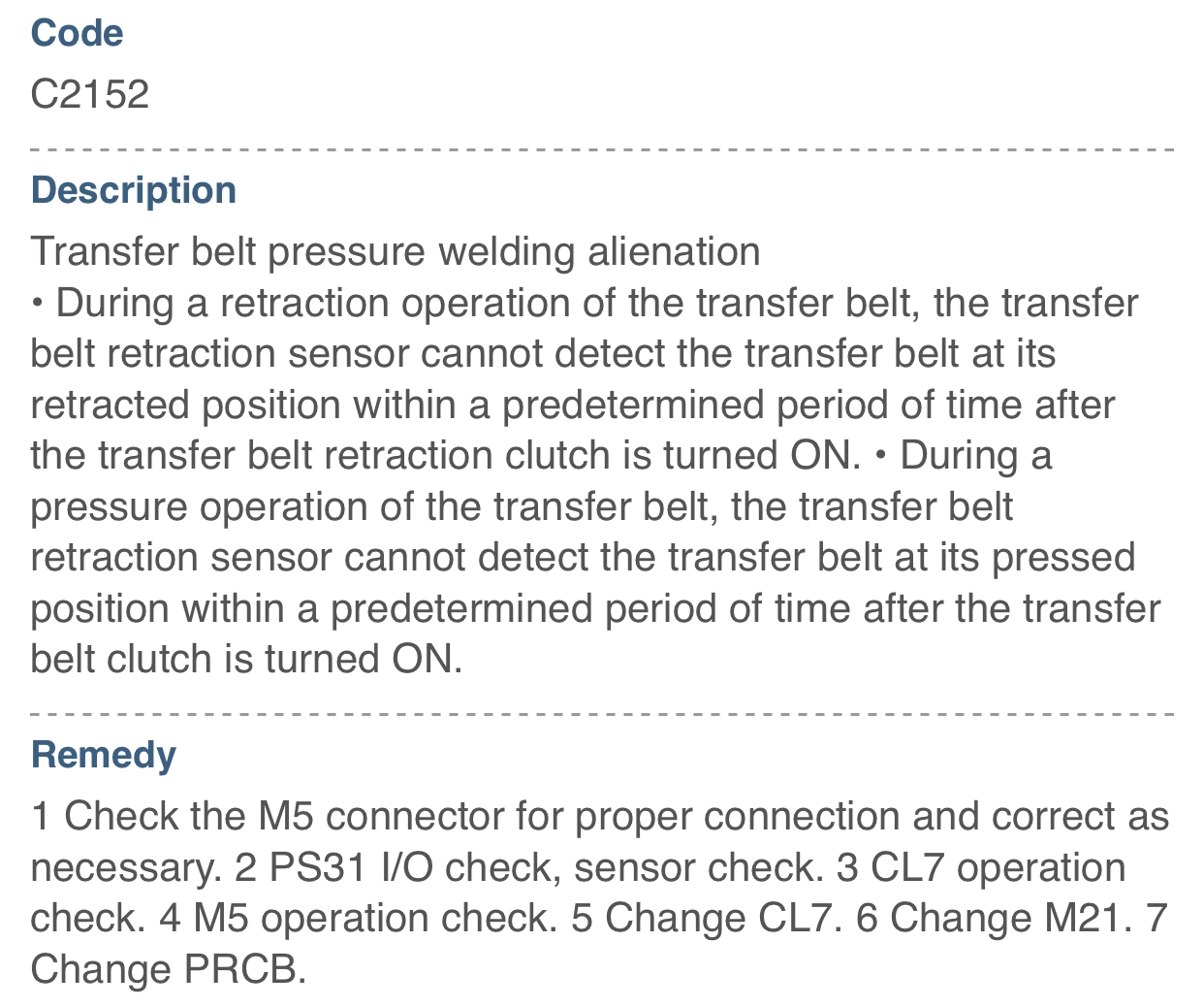

    W kserokopiarce konica minolta bizhub c 253 wyskakuje kod c 2152.
    założony nowy pas ,na poprzednim tez wyskakiwał kod.
    Doczytałem ,że może to być wina podgiętego czujnika napięcia pasa.
    Gdzie on się znajduje?
    pomocy

    Z tego co pamiętam to przyczyną może być zbyt długa śruba którą przekręcasz blokadę pasa po wewnętrznej stronie. Taki niby drobiazg a potrafi namieszać ... Silnik od napędu wyeliminowałeś ?

    Żeby dostać się do napędu musisz zdemontować płyty z tyłu maszyny. Trochę rozbierania jest ... Tu masz dokładny opis co może być przyczyną tego błędu :
    Konica minolta bizhub C253 - wyskakuje kod 2152. Założony nowy pas transferowy.

    Zamówiłem serwis ponieważ rozbieranie kopiarki i składanie w poszukiwaniu problemu nic nie dało.
    Problem okazał się banalny. Wada konstrukcyjna pasa transferowego.
    Plastik , który wchodzi w czujnik napięcia pasa jest w niektórych pasach źle wycięty i nie funkcjonuje. Należy ramię metalowe na którym umieszczony jest biały plastik lekko odgiąć.
    I to tyle w temacie. Oba pasy , które wcześniej pokazywały ten błąd działają.
