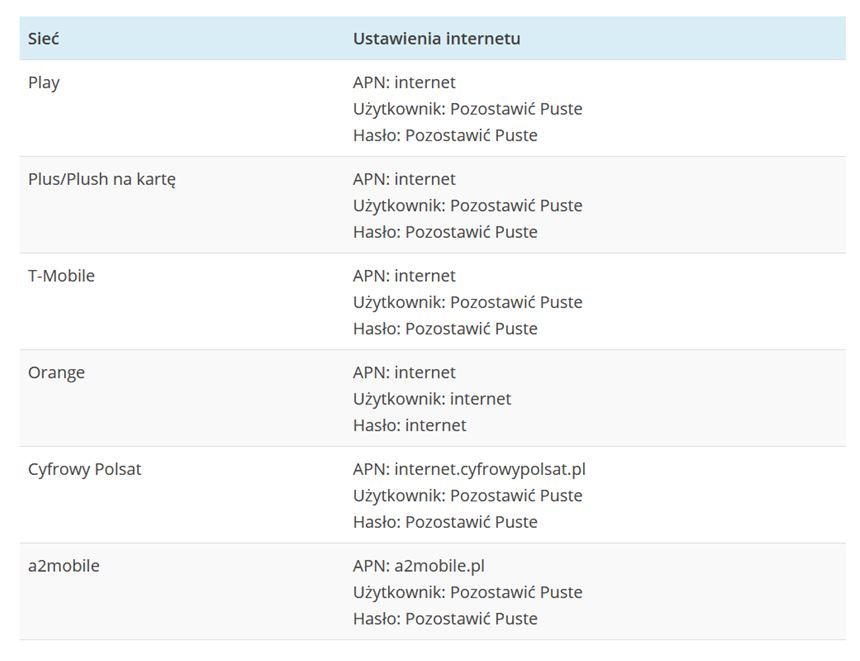

    kupiłem na Ali gps tracker : GT02a,włożyłem kartę orange ,za nic nie mogę ustawić GPRS na ON .Jaka powinna być komenda na prawidłowe ustawienie APN w tym lokalizatorze ? za pomoc dziękuję !!!!
  • #20 18119685
    Iwo-I3
    Poziom 7  
    Posty: 5
    Dziękuję za pomoc pomogło !!!

  • #28 18358823
    los_sombreros
    Posty: 97
    Pomógł: 7
    Ocena: 25
    na Gps trace wpisz 15 cyfrowy imei urządzenia,
    wybierz z listy urządzenie TK 110 (Resiont TK110 ). Pojawią się dane do konfiguracji :
    Server IP Address: 193.193.165.37
    Port: 32329
    Wyślij te dwa smsy na numer karty użytej w trackerze:
    1. APN,666666,internet,internet,internet# ( gdzie: Apn,password,apn name,apn user,apn password)
    2. SERVER,666666,0,193.193.165.37,32329,0#
    uwaga :
    APN,666666,internet,internet,internet# - to jest dla np. Orange
    ,apn name, apn user, apn password w poszczególnych sieciach mogą się różnić . Np dla Play będzie: APN,666666,internet#
    bo dla tej sieci apn user, apn password zostawiasz puste
