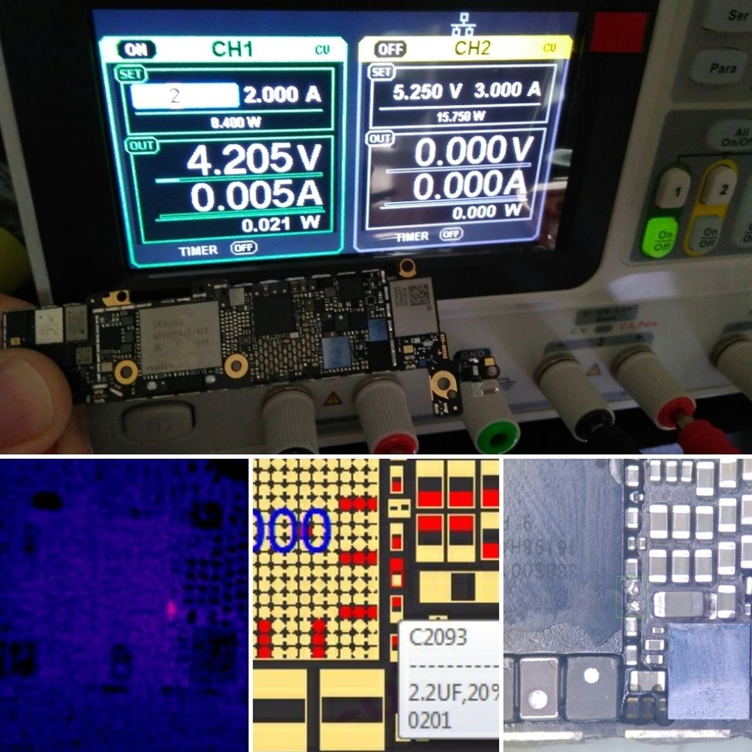

W dyskusji poruszono temat wyboru kamer termowizyjnych do telefonów, z budżetem do 8 tys. zł. Użytkownicy dzielili się doświadczeniami z różnymi modelami, w tym Seek Thermal Compact Pro, który okazał się wystarczający do diagnozowania problemów z elektroniką, w tym laptopami i telefonami. Zwrócono uwagę na różnice w rozdzielczości i zastosowaniach kamer, podkreślając, że do diagnozy elementów w obudowie 0402 potrzebna jest wyższa jakość obrazu. Polecano również modele Testo oraz Flir E4 przerobiony na E8. Użytkownicy sugerowali także kamery Thermal Expert i Qianli IR02, wskazując na ich dostępność i opinie w sieci.
