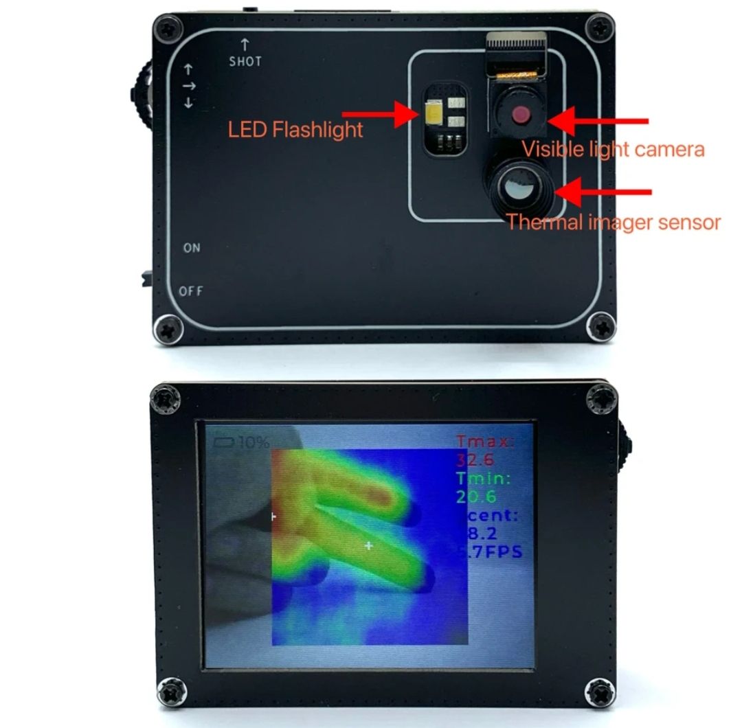

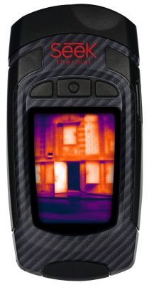

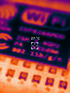

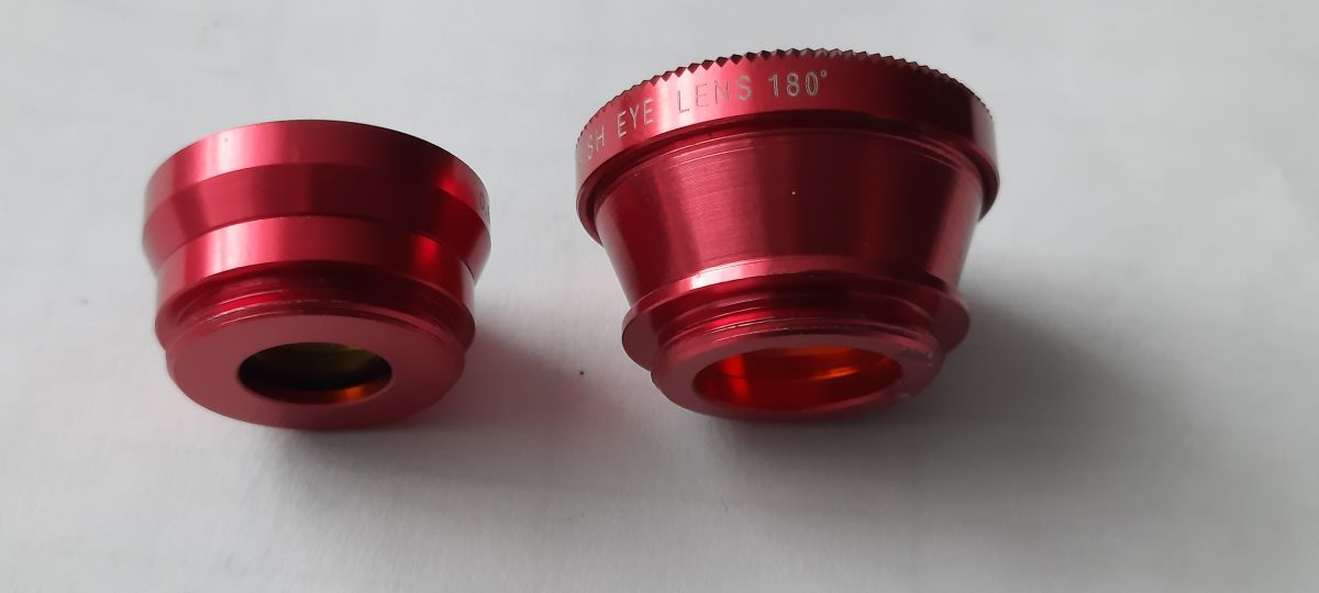

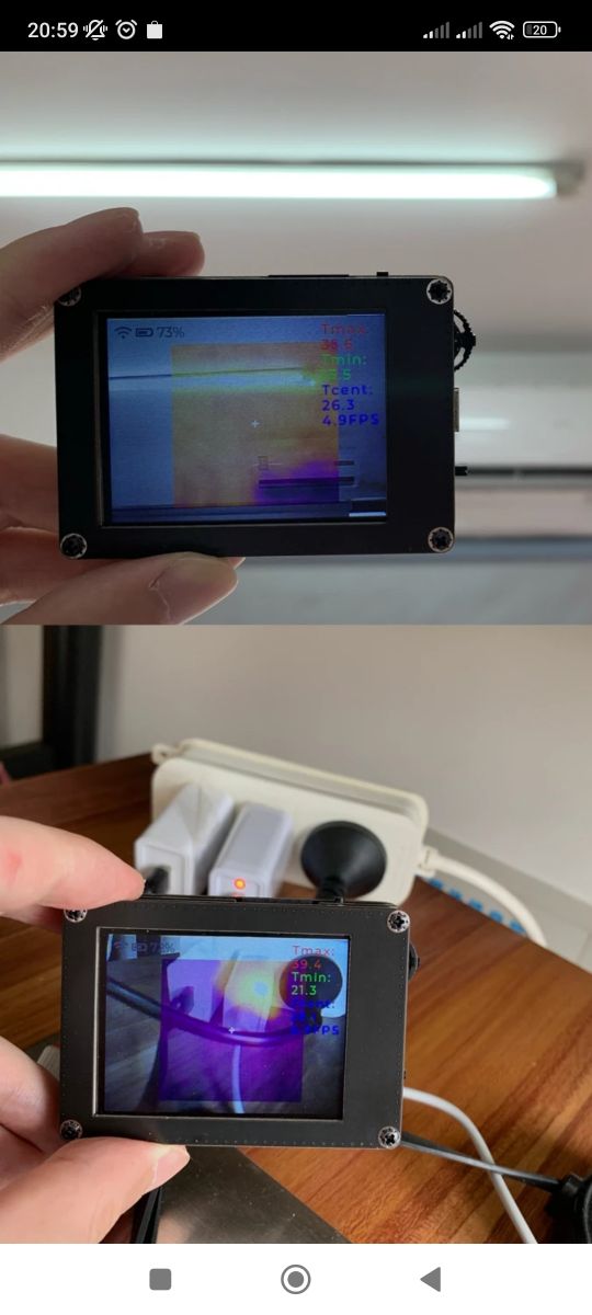

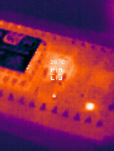

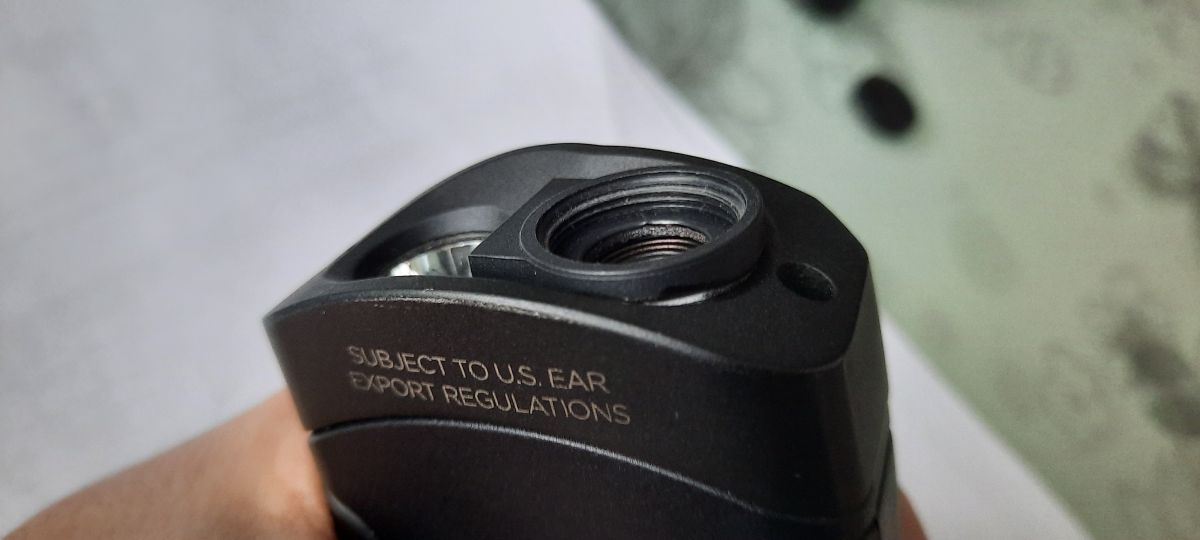

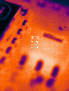

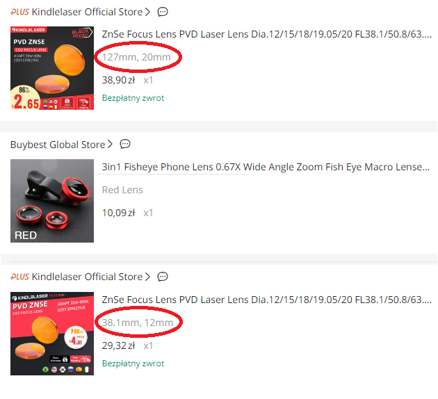

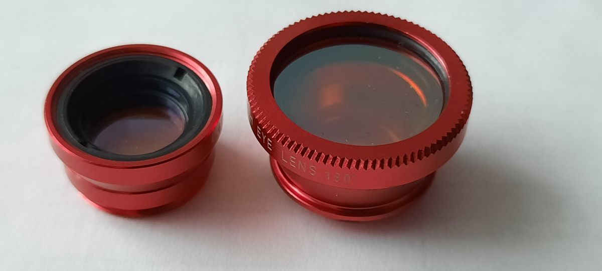

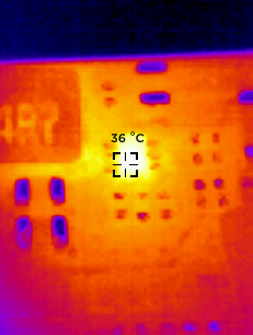

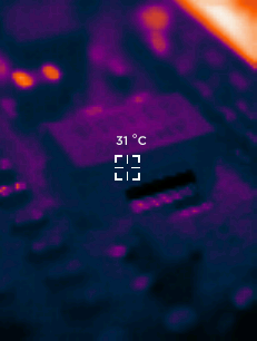

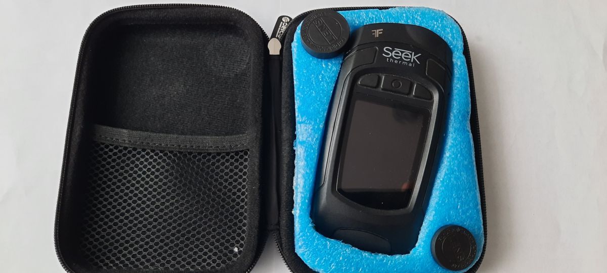

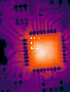

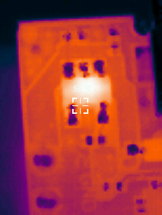

Dyskusja dotyczy użyteczności tanich kamer termowizyjnych do lokalizacji zwarć i przegrzewających się elementów na płytkach PCB. Najtańsze modele, często podłączane do smartfonów, mają niską rozdzielczość przetworników (np. 32x24 lub 24x32 piksele), co ogranicza szczegółowość obrazu, ale pozwala na wykrycie miejsc o podwyższonej temperaturze. Modele takie jak UNI-T UTi7 12S, Seek Thermal Reveal PRO FF (240x320) oraz TOOLTOP ET11S/ET12S (odpowiednio 24x32 i 90x120) są polecane do okazjonalnego użytku w elektronice i naprawach. Dodatkowe soczewki makro poprawiają ostrość obrazu przy małych elementach SMD. Kamery z nakładanym obrazem termicznym na obraz z aparatu (np. modele dostępne na AliExpress) oferują lepszą identyfikację źródeł ciepła, choć najtańsze wersje o rozdzielczości 8x8 pikseli są mało przydatne. Wskazane jest kupowanie z możliwością zwrotu, aby przetestować przydatność sprzętu. Telefony z kamerą termowizyjną CAT S61 oraz moduły FLIR ONE PRO również są rozważane jako alternatywy, jednak opinie o ich skuteczności w lokalizacji małych przegrzań są mieszane.
