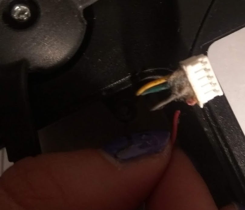

    zostałam oszukana przez sprzedawcę i kupiłam robota odkurzającego, w którym okazało się, że nie działa jedno koło. Jako, że wydałam na to nie aż tak wielką sumę, jak na coś takiego (zepsutego), to pomyślałam, że rozkręcę i zobaczę o co biega. No i znalazłam chyba (oby tylko to) przyczynę. Jeden czerwony kabelek przy wtyczce został urwany (?) przy wtyczce, tak jak na zdjeciu. Przepraszam za jakość, ale
    ciężko to uchwycić. Teraz pytanie - co mogę z tym zrobić? Kupić nową wtyczkę, uciąć kabelki i od nowa je tam umieścic? Kabelki trzyma jakaś guma, resztki czerwonego z wtyczki nie potrafię chyba wyciągnąć.
    Jak naprawić urwany czerwony kabelek przy wtyczce w robocie odkurzającym?
    Przepraszam za tak banalne pytanie, jednak z kabelkami jedynie miałam doczynienia w sytuacjach, kiedy trzeba było coś przylutować, co nie odpadło :D

    To jest dość standardowa wtyczką, pin powinien dać się wyciągnąć po lekkim podważeniu tej plastikowej plytki, ta guma to pewnie klej na ciepło, przesmarowanie go izopropanolem w znacznym stopniu ułatwia usunięcie.

    Witam.Na pewno do tego bedzie potrzebna lutownica,cyna z kalafonia np.1,5mm.Potrzeba teraz przy wtyczce oczyscic kabelek z reszty izolacji jakims ostrym przedmiotem uwazajac aby nie obciac srodka.Naniesc cyne na wystajacy drucik.I tak samo analogicznie urwany kabelek na dlugosci okolo 2-3mm i naniesc cyne lutownica.Zapomnialem ze dobrze by bylo miec taka koszulke termokurczliwa troszke wieksza od srednicy kabelka o dlugosci okolo 2 cm i nasunac po oczyszczeniu i naniesieniu cyny na kabelek ten dluzszy by koncowka wxstawala jakies 5mm i lutownica polaczyc obydwa konce uwatajac by nie nagrzac koszulki termokurczliwej ,co utrudnilo by jej przesuniecie na miejsce polaczenia w celu wytworzenia izolacji.do tego mozna uzyc malej zapalniczki w celu podgrzania koszulki i zacisniecia jej na przewodzie.Oczywiscie wszystkie operacje wykonujesz przy calkowicie odlaczonym zasilaniu urzadzenia.

    Umiesz lutować ?? To spróbuj przylutować do pozostałości kabelka we wtyczce, najpierw musisz pobielić cyną tą resztkę.
    Drugi druciarski sposób, starczy kabelka by kawałek odizolować i goły przewód włożyć go z drugiej strony w dziurkę i dopiero wpiąć do "gniazdka" ?

    Reszta wraz z konektorem, blaszką we wtyczce, blokowana jest zatrzaskiem - albo konektor ma blaszkę do wciśnięcia, albo blokada/ząbek jest w plastyku wtyczki, podważyć lub wcisnąć. Ciężko tu zobaczyć, ale wyjęcie konektora z wtyczki i przylutowanie do kabelka byłoby najlepszym rozwiązaniem.
    Jeszcze jedno, ta wtyczka z kabelkami jakoś się rusza, wygina, bo to koło > urwało się, bo koło skręca i całość się rusza ?

    Witam, widzę, że kawałek tego czerwonego kabelka wystaje jeszcze z wtyczki. Może uda się to delikatnie odizolować i zlutować. Ewentualnie podejdź do jakiegoś elektronika to Ci to ogarnie, a może nawet będzie miał taką wtyczkę lub cały kabel. Możesz też zrobić kilka dokładniejszych zdjęć i podejść do sklepu elektronicznego to Ci dadzą cały kabel.
    Mi to wygląda na wtyczkę DF13 5pin, ale nie jestem pewien.
