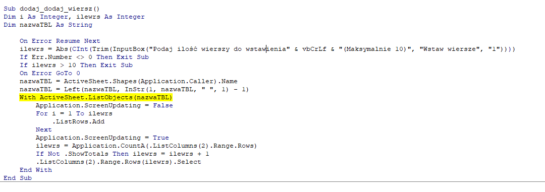

    Jest super, a powiedz mi jak zrobić taki samo makro "dodaj dodaj wiersz" tak aby na raz dokładało 5 wierszy
    Chciałbym dać jeszcze przycisk do usuwania wierszy jak doda się za dużo
    #10 17289178
    lanzul
    Poziom 30  
    Posty: 1023
    Pomógł: 199
    Ocena: 123
    Mała przeróbka makr:
    tabela..zip (18.43 kB)Musisz być zalogowany, aby pobrać ten załącznik.
    Wiersze można dodawać ze ściśle określonego zakresu, który sam sobie ustalasz ("If ilewrs > 10 Then Exit Sub").
    Usuwanie wierszy tylko pojedynczo, od ostatniego, aby zachować porządek.

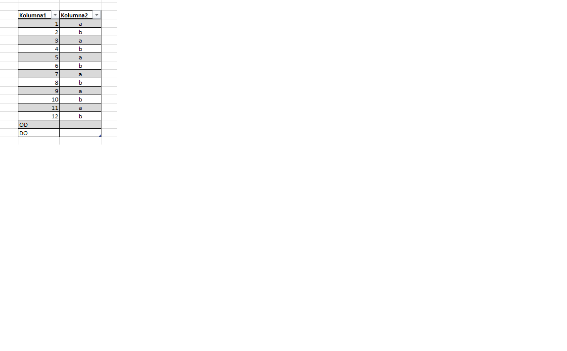

    Mam podobny problem jak kolega.. mam kilkanaście tabel w jednym arkuszu.. potrzebuję dodać do każdej z nich 2 wiersze.. czy jest taka możliwość żeby z automatu pod każdą tabelą wstawić dwa wiersze, w lewej kolumnie żeby wpisał się tekst OD a prawa kolumna miałaby być pusta. Czyli tak jak koledze numerują się kolejno wiersze to zamiast numeracji słowo OD i druga kolumna pusta a w drugim wierszu słowo DO i kolumna pusta. screen w załączniku EXCEL - dodawanie wiersza w tabelach - VBA makro

    ... dodać do każdej z nich 2 wiersze ... z automatu pod każdą tabelą wstawić dwa wiersze ...
    To znaczy, gdzie wstawić ... do tabeli czy pod tabelę ?
    Przygotuj przykład z minimum 3-4 tabelami w arkuszu.
