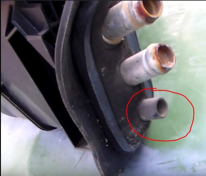

    Pytanie czy woda z klimy ma lecieć na nagrzewnicę?
    Focus - czy woda z klimy ma lecieć na nagrzewnicę i do jej odpływu czy ma swój?
    Po odchyleniu dolnego plastiku tego który osłania nagrzewnicę widzę jak woda kapie z góry (na nagrzewnicę) później spływa dolnym odpływem w tym plastiku pod rurkami nagrzewnicy (zaznaczone niżej na czerwono) - na poniższym zdjęciu widać ten plastik (razem z nagrzewnicą - te dwie metalowe rurki) wyjęty z auta:
    Niestety część wody skapuje po zewnętrznej stronie tych wszystkich plastików i leci na dywanik pasażera...
    Czy tak powinno być, że ta woda w taki niekontrolowany sposób leci w dół czy klima ma własny odpływ gdzieś indziej?

    Woda powinna odpływem wylatywać gdzieś pod auto w zależności jak jest odpływ . Skoro tak nie jest to odpływ zatkany albo coś się dostało w tamto miejsce albo grzebane było .

    Po dokładniejszym przyjrzeniu się sprawie - odpływ wody z klimy poza kabinę jest drożny. Podczas działania klimy woda skapuje pod auto.
    Niestety część tej wody ścieka po tylnej ścianie tych wszystkich plastików, którymi osłonięte są urządzenia za deską rozdzielczą.
    Tym sposobem dostaje się do środka i ścieka na podłogę auta.
    Wygląda na to, że przy parowniku jest jakaś nieszczelność.
    Czy ktoś spotkał się z czymś takim w Focusie?

    Tak ma być, tylko ten dolny odpływ jest na skropliny. U mnie też tak podciekało bo była niedokładnie złożona dolna obudowa, poprawiłem i jest dobrze.

    Jednak wszystko jest ok. Obudowa była źle zamocowana.
