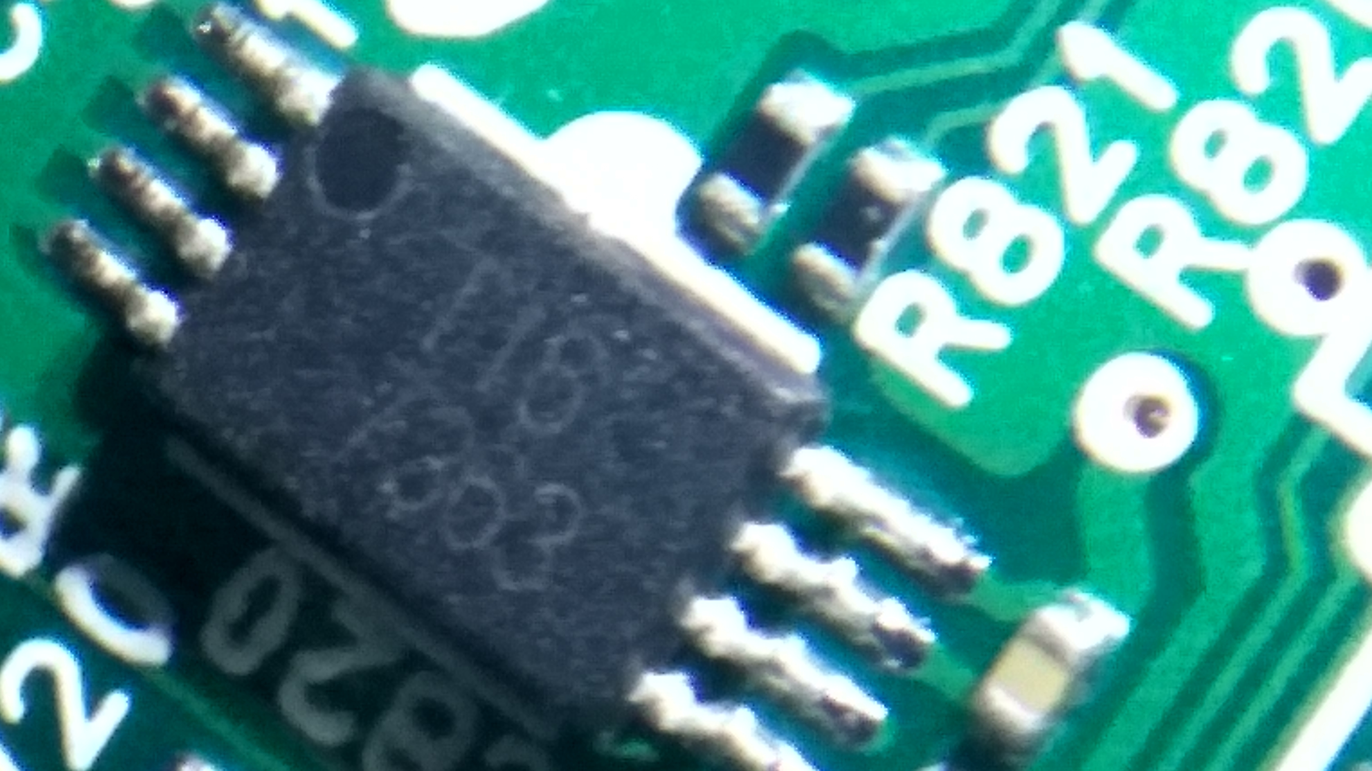

    Mam zablokowane radio chce odszukać pamięć gdzie jest kod.
    Niestety nie widzę nigdzie pamięci czy w tym modelu jest inaczej ?
    Czy ktoś miał taki model i może podpowiedziec gdzie jest zapisany ?

    Dzieki serdeczne znalazlem kostke winbond 25Q16DVSIG i to raczej w niej bedzie kod.
    • Kenwood ddx4018dab - gdzie znajduje się pamięć z kodem? IMG_20180623_104221_HDR.jpg (464.88 KB) Musisz być zalogowany, aby pobrać ten załącznik.

    Odpowiedzialem wczesniej ze chip 25Q16 jest na plytce tunera i to w nim prawdopodobnie siedzi zapisany kod.

    Nie odpowiadasz jaki jest chip IC820

    Oto kod. Chip 24c16

    Niestety programator nie wykrywa ID tego układu.
    • ddx4018tssop8.rar (148 Bajtów) Musisz być zalogowany, aby pobrać ten załącznik.
    • Kenwood ddx4018dab - gdzie znajduje się pamięć z kodem? IMG_20180628_194735_HDR.jpg (3.4 MB) Musisz być zalogowany, aby pobrać ten załącznik.
