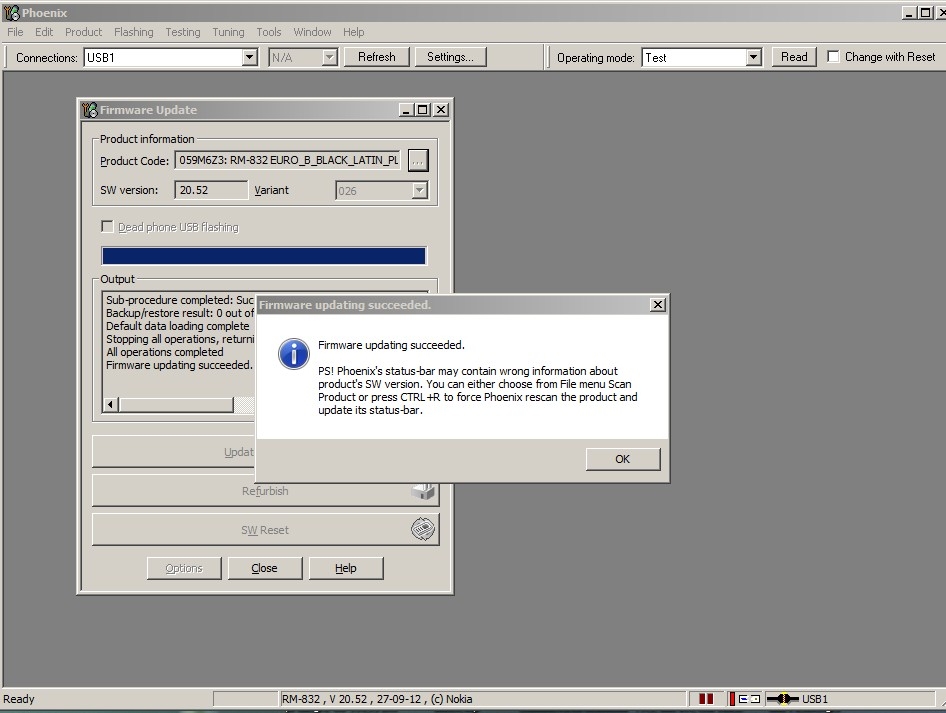

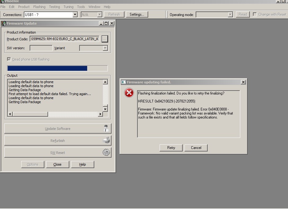

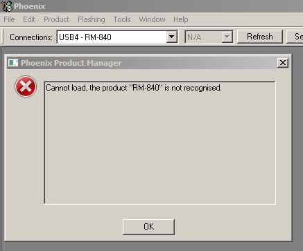

    Jesli to tylko soft to wgranie samego MCU (w tej samej wersji) badz MCU + PPM powinno go ruszyc zachowujac dane. W tych modelach zdarzaly sie takie przypadki. Mozna tez zrobic sobie wykonac kopie ukladu NAND i bawic sie samemu w wyciagniecie danych. Potrzeba do tego odpowiedniego sprzetu/softu i wiedzy i nie da sie tego zrobic Phoenixem. Szczerze mowiac, nie wiem nawet czy Phoenix obsluguje 203-ke.
    Jesli zalezy ci na danych, radzilbym udac sie do kogos kto wie jak zachowac.

    Do wgrania softu w trybie "dead mode", czyli w zasadzie na wylaczonym telefonie. Na potrzebe zgrania danych tez moze to wystarczyc, ale jak pisalem wczesniej, potrzebny i sprzet i wiedza.

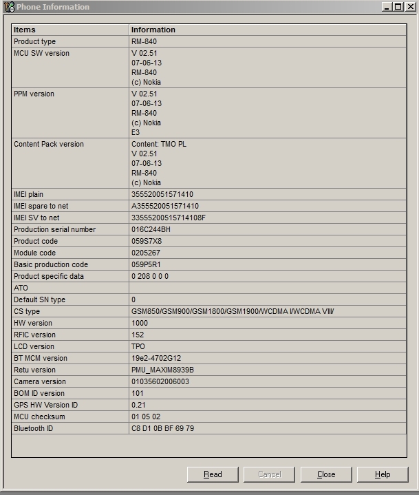

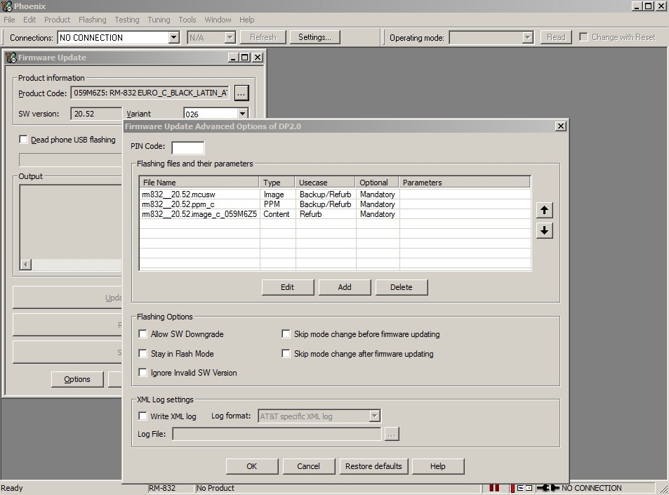

    kuferekczasu napisał:
    Czy z tego miejsca patrząc po screenach można było w Phoenix to zrobić?
    Nie uzywac refurb tylko update, usunac plik image. Nie jestem pewien czy mimo tego Phoenix i tak na koncu nie zrobi resetu. Ostatni raz uzywalem go kilka lat temu.
    W podobnej sytuacji w przyszłości, chyba nie ma innej paczki fw nowszej, czy wystarczy użyć tej samej? Czy można inny język wgrać? Czy downgrade jest tu jakąś realną opcją?
    Mozna uzyc tej samej badz nowszej wersji. Jezyk zalezny jest od paczki PPM. Z tego co widze na screenshotach uzyta zostala EURO_C. Wersje z PL to generalnie EURO_B, badz EURO_EA. Downgrade ubija uradzenie, najczesciej tymczasowo choc zdarzaly sie przypadki np. uszkodzenia obszaru bezpieczenstwa czy simlocka. Od czasow BB5 nigdy nie zaleca sie zanizac softu. Dla niektorych modeli sie da, ale Phoenix sobie z tym nie poradzi.

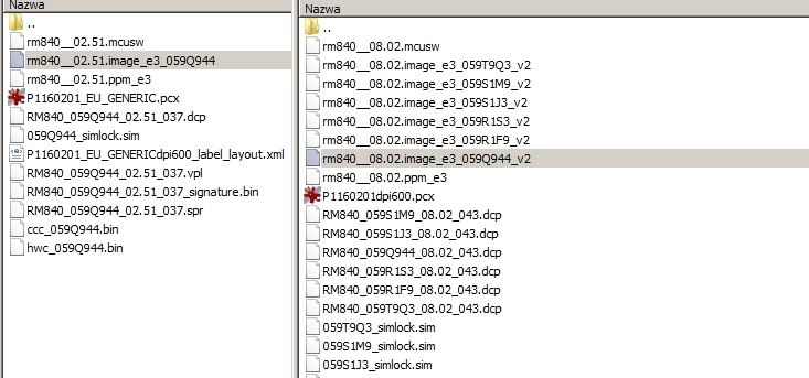

    Czy mogę tak po prostu Phoenixem uaktualnić do wersji po polsku o tym samym oznaczeniu?
    Tak. Jesli Phoenix obsluguje ten model i byl w stanie wgrac soft to mozesz teraz wgrac po prostu inny wariant, np EURO_B i bedzie jezyk polski.
    blahfff napisał:
    Czyli opcja była żeby zostawić dane w telefonie, w tym przypadku, choć mimo to jakis error na sam koniec Phoenix mi zwracał.
    Nie daje gwarancji. Nie korzystalem bardzo dawno z Phoenixa a ze projektowany byl dla serwisow autoryzowanych ktorych z zasady dane klienta nie interesuja to roznie z tym moze byc. Logicznie rozumujac opcja "update" powinna sluzyc do aktualizacji wiec bardzo prawdopodobne ze nie robi resetu danych na koncu. Usuniecie pliku image ma na celu nie nadpisanie czesci zawierajacej dane.

    Dla tego modelu powinno byc EURO-B, w internecie ;-) Na chomiku pelno tego jest.

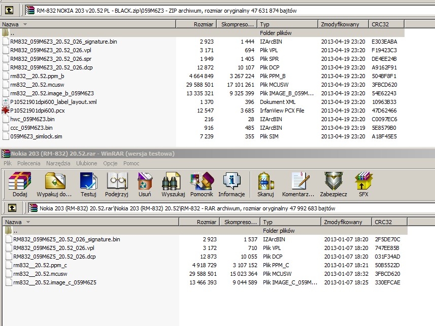

    Product code nie ma znaczenia. Mozna zastosowac inny byle soft byl pod ten sam RM. Wersje inne niz BLACK to wersje koloru telefonu. Moga sie roznic tapetami czy domyslnie ustawionym tematem tak zeby pasowal do koloru obudowy i nic poza tym.

    Wszystkie potrzebne pliki sa. Zawsze mozna wgrac ta sama badz wyzsza i tutaj tez sie wszystko zgadza.
