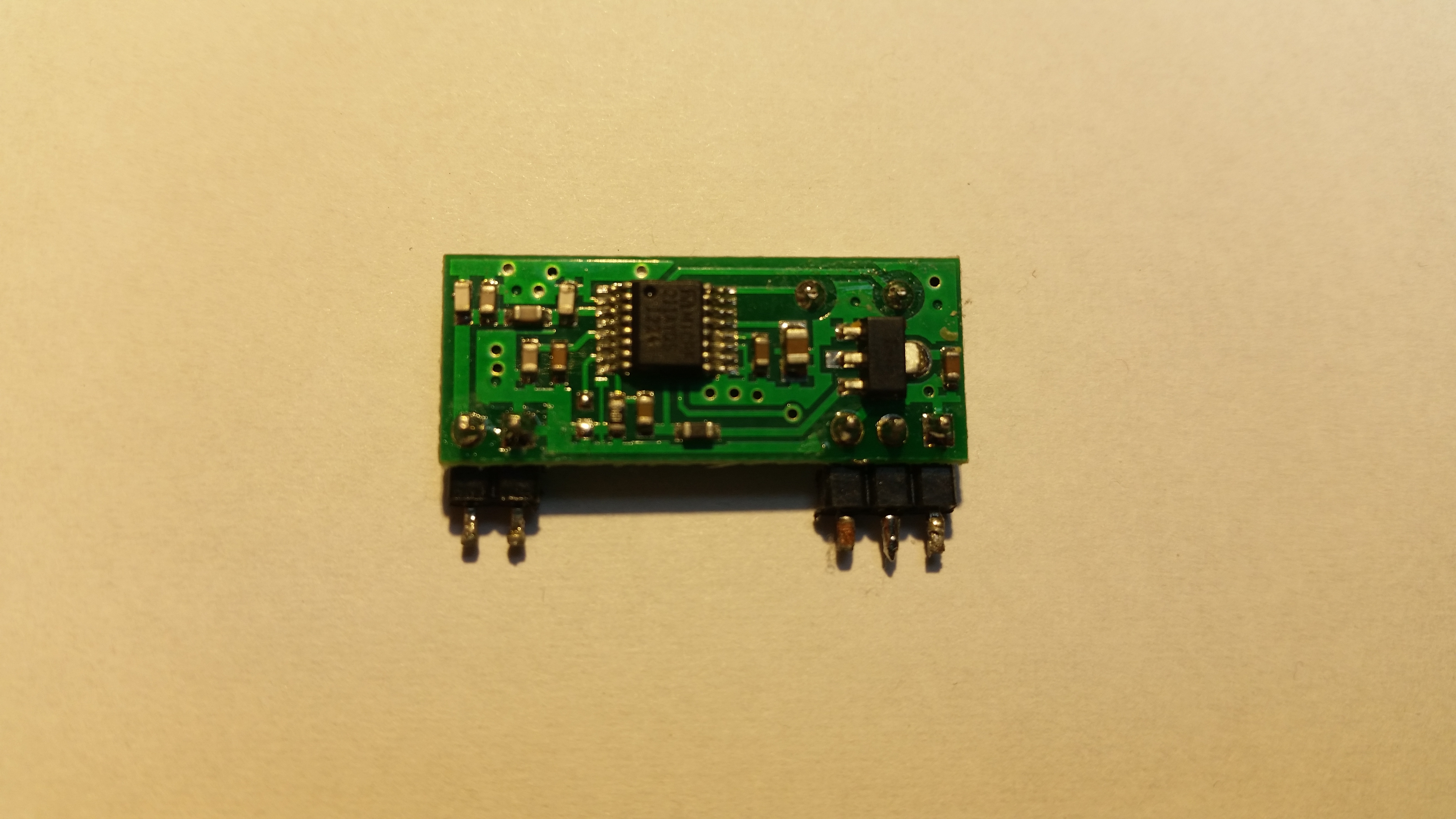

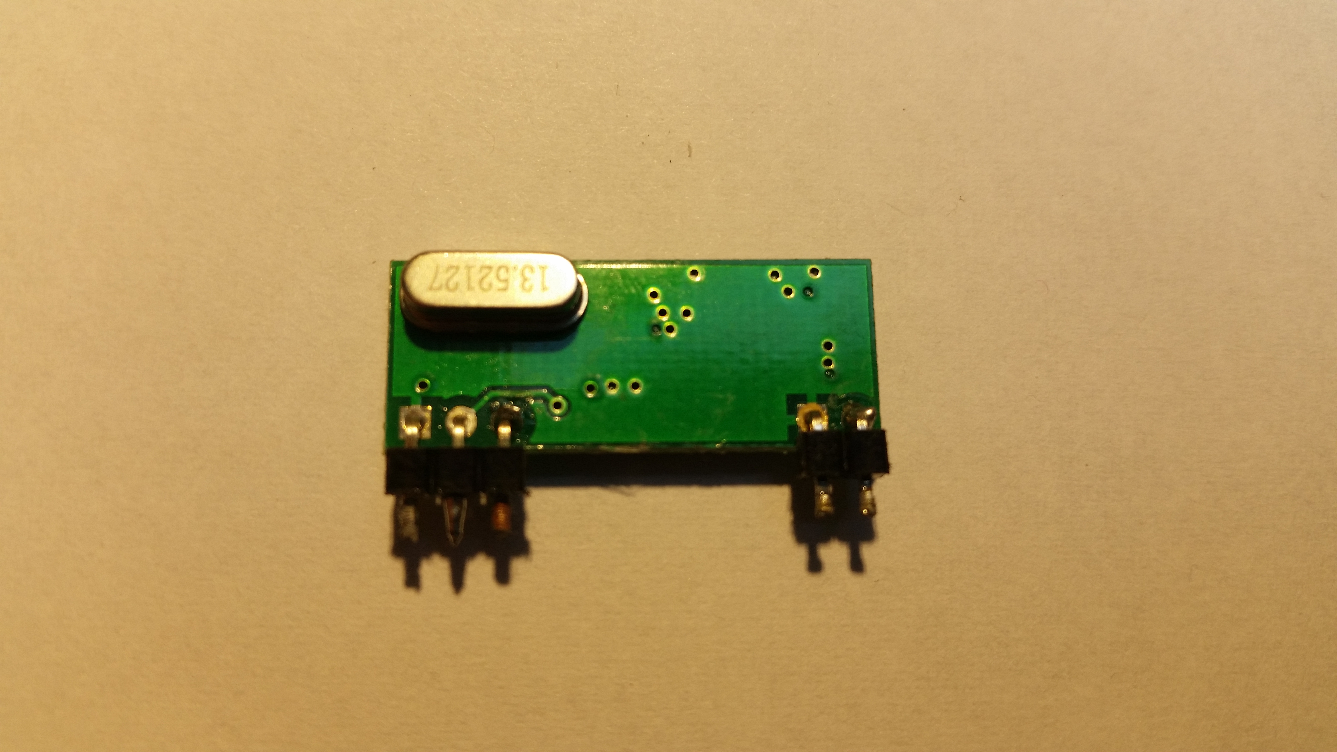

    Cześć, zwracam się do Was z prośbą o zidentyfikowanie pinów odbiornika radiowego. Postanowiłem poeksperymentować na arduino z odbiornikiem radiowym i takowy znalazłem w warsztacie lecz dwoje się i troje ze znalezieniem pinów odpowiedzialnych za napięcie oraz przesył danych. Byłby ktoś w stanie rozpoznać piny po załączonych zdjęciach?
    Piny w odbiorniku radiowym - identyfikacja pinów w odbiorniku radiowymPiny w odbiorniku radiowym - identyfikacja pinów w odbiorniku radiowym
  • #2 17294120
    kiss39
    Posty: 5349
    Pomógł: 397
    Ocena: 636
    Pewnie po identyfikacji i oznaczeniach Układu wyczytasz w dokumentacji jakie piny to VCC i GND za pomocą mirnika "przejście" na PCB sprawdzisz te 5 pinów.

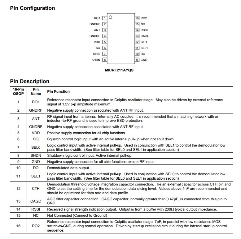

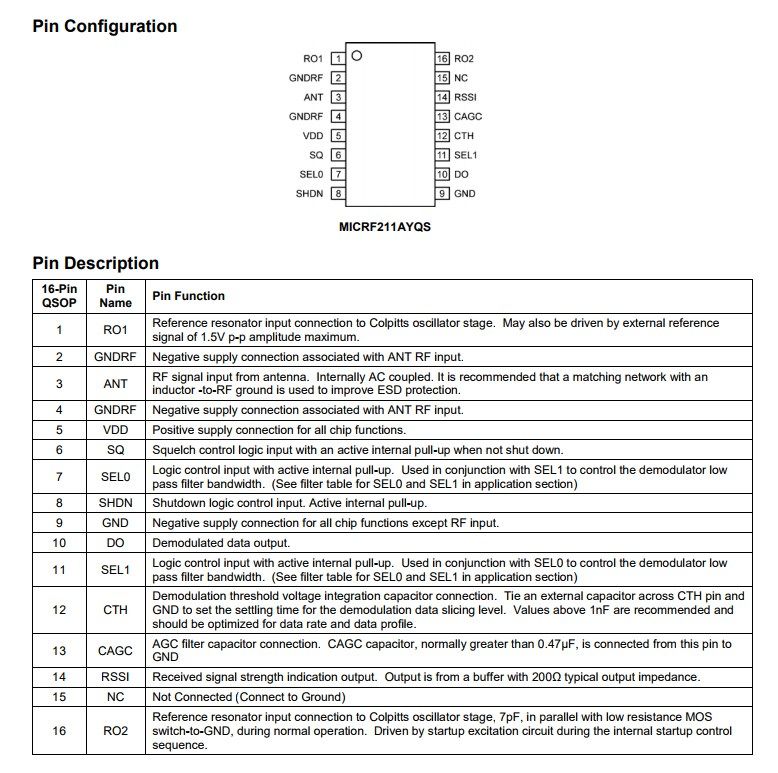

    Mógłbyś sprawdzić czy dobrze rozumiem? Pin 10 DO będzie odpowiedzialny za przesył danych?
  • #4 17294177
    kiss39
    Posty: 5349
    Pomógł: 397
    Ocena: 636
    PIN 10 DO " Demodulated data Output" - demodulowane dane wyjściowe
