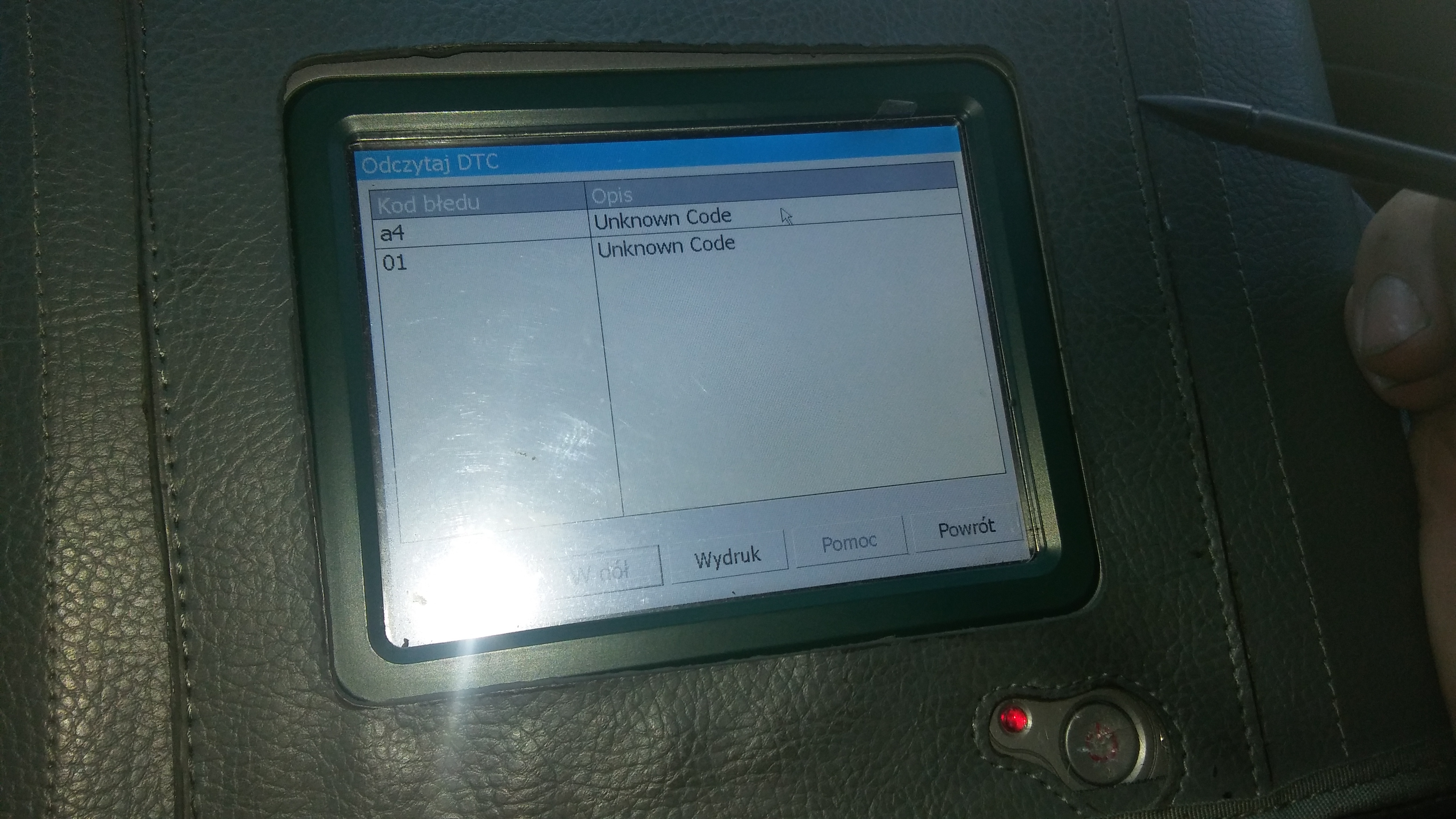

    Witam mam problem z opel astra g 1.6 16v 1999 przy wiekszym nacisku pedalu gazu samochod zaczyna przerywac i zalacza sie kontrolka check. Najczesciej przy rozgrzanym silniku.
    Ponadto silnik byl wymieniany przez poprzedniego wlasciciela na silnik z zefiry natomiast sterownik pozostal astry x16xel. Czy moze to byc problem złej współpracy silnika ze sterownikem

    A jaki błąd pokazuje skoro zapala kontrolkę?

    Błąd immobilaizera

    [img-0][img-1]Opel Astra G 1.6 16V 1999 przerywa przy gazowaniu, check engine - zły sterownik?[img-3]
    I jakies dwa bledy nie znaneOpel Astra G 1.6 16V 1999 przerywa przy gazowaniu, check engine - zły sterownik?

    Czyli podłącz pod inny tester gdyż te nieznane może dadzą trop.

    Wymiana świec zapłonowych

    Wymiana świec
