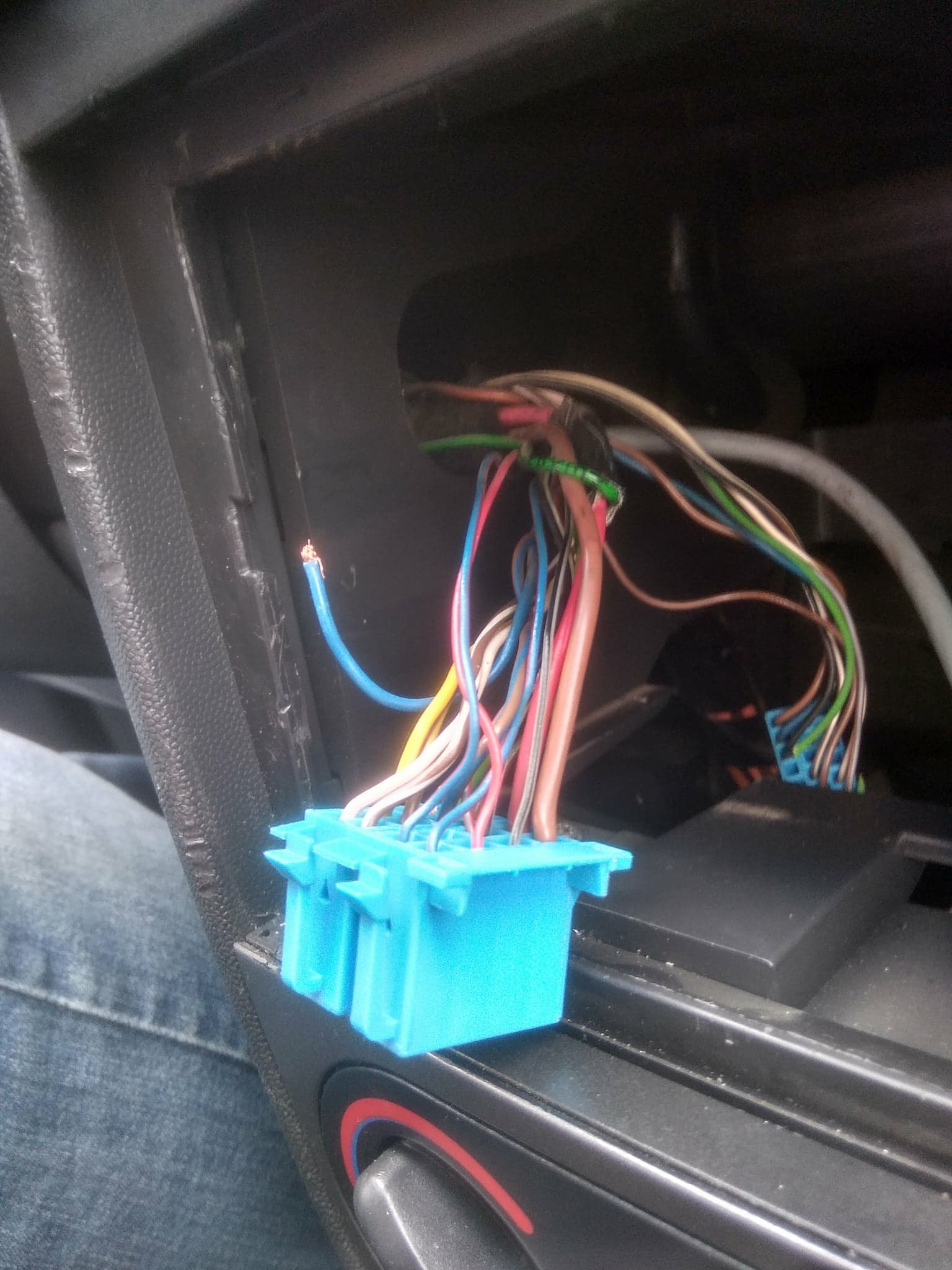

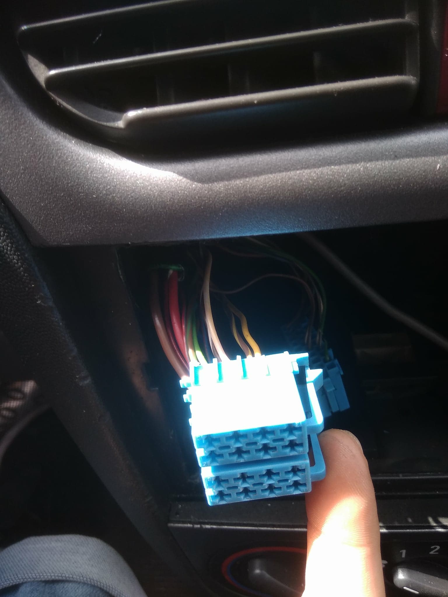

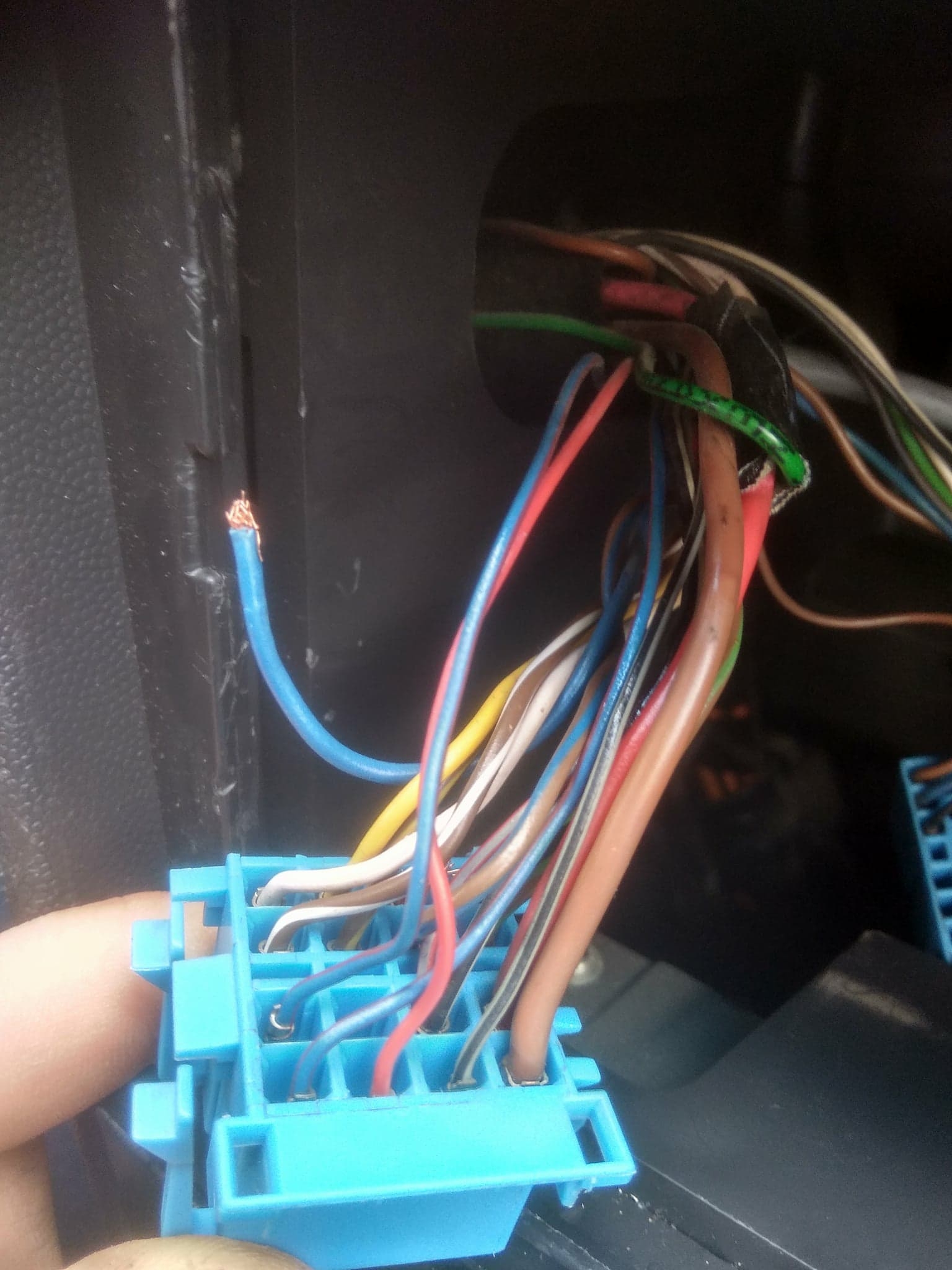

    Cześć. Było już kilka podobnych tematów, jednakże prześledziłem je i nie znalazłem jednoznacznej odpowiedzi rozwiązującej mój problem. A więc..
    Mam problem z podłączeniem radia Blaupunkt tokyo 110. Chodzi o Corsę C (2003).
    Radio fabryczne grało dobrze, więc pomyślałem, że nie trzeba ruszać przewodów, podepnę kostki tak jak są i będzie ok.
    No i prawie. Podpiąłem, radio włącza się, reaguje na wszystkie przyciski i funkcje, ale nie ma dźwięku. Nawet małego szumu nic zero.
    Te 8 przewodów na jednej kostce, które są od głośników zostały podpięte poprawnie. Natomiast w drugiej kostce są cztery kabelki, ale nie do końca wiem, który jest od czego (powtórzę, iż fabryczne radio grało normalnie).
    Wie ktoś może jak naprawić tę usterkę? Bardzo was proszę o pomoc.
    Dołanczam parę fotek (jeśli będzie trzeba, zrobię jeszcze raz dokładniejsze)
    P.S. ten gruby niebieski to mi się chwilę przed robieniem zdjęć nie chcący przerwał, jest to minus od jednego z głośników, przylutuję, o ile radio zacznie grać ;)

    Ktoś coś?? Tam w drugiej kostce (chyba w power antena) idą dwa cienkie przewody, na zdjęciu może być nie widać

    Kable z power antena, jeden włącza fabryczny wyświetlacz do radia a drugi zasila antenę, rozumiem że radio działa na stole. Spróbuj je podłączyć beż "power anteny" radio ma tam max 150mA prądu może to w jakiś sposób wpływa na pracę radia. I musisz zmienić logikę zapłonu czyli 7 z 4 w złączu zasilania A

    To, że radio muszę odpalać manualnie, a gaśnie wraz z wyciągnięciem kluczyka jest akurat ok. Chyba że jest jeszcze inny powód zamiany tych kabli?
    Odciąłem dzisiaj 1 z tych dwóch od power anteny, taki cienki czerwono niebieski, wyczytałem w podobnym temacie, że ten kabelek w nie fabrycznym te radiu może przeszkodzić. Jednak nic to nie dało. Jutro rano zobaczę odetne drugi.
    Oby tylko tak nie było że poodcinam połowę przewodów i jeszcze kłopotu dodam :p
