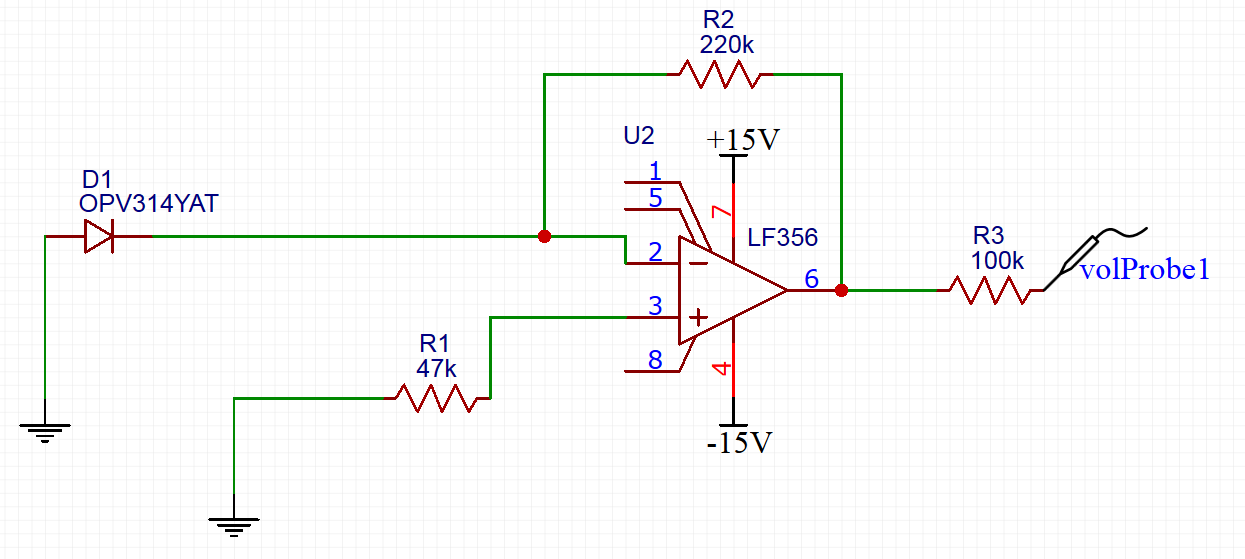

    Od jakiegoś czasu próbuje złożyć czujnik światła (docelowo do odbierania zmieniającego się sygnału w światłowodzie - analogowe zmiany). Udało mi się zrobić układ przy którym jak świecę w fotodiodę latarką to widzę zmianę sygnału (z około 200 mV na 500 mV). Jednak tu pojawia się problem, napięcie mierzone w ogóle nie jest stałe przy zasłoniętej fotodiodzie, a także wyłączając a potem włączając zasilanie jest inne niż chwilę wcześniej. Mam też problem z wzmocnieniem, starałem się dobierać inne oporniki, ale wtedy cały układ przestawał działać i nie dostawałem już żadnego sygnału na wyjściu. Co mogę zrobić, że wzmocnić sygnał (optymalnie tak do kilku Voltów)? I co mogę zrobić, żeby układ stabilnie dawał te same wyniki.
    Mój układ obecnie:
    Napięcie mierzyłem pomiędzy wyjściem z R3 i uziemieniem.
    Komponenty układu:
    fotodioda OPV314YAT
    wzmacniacz LF356

    Wzmacniacz transimpedancyjny do fotodiody zawsze powinien mieć rezystor sprzężenia zwrotnego (R2) zbocznikowany kondensatorem, bez tego zazwyczaj są problemy ze stabilnością powodowane przez pojemność fotodiody.
    Pojemność kondensatora proponuję spróbować kilka-kilkadiesiąt pF, wartość powinno się wyliczać na podstawie pojemności fotodiody ale tej nie podano.
    Spróbuje jutro jak będę w warsztacie.
